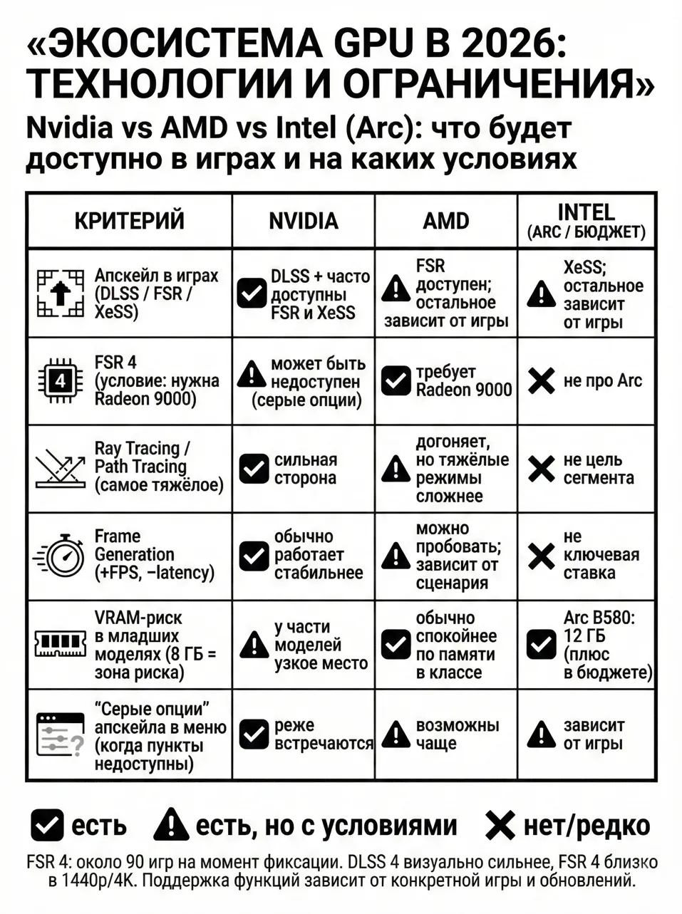

Экосистема GPU в 2026: сравнение Nvidia, AMD и Intel Arc по апскейлу, FSR4, RT/Path Tracing, Frame Generation и VRAM
Таблица-шпаргалка по технологиям 2026 года: что реально доступно на Nvidia/AMD/Intel Arc в играх (DLSS/FSR/XeSS), где FSR 4 требует Radeon 9000, кто сильнее в RT/Path Tracing, когда имеет смысл Frame Generation и где чаще упираются в VRAM. Итог зависит от конкретной игры и её обновлений.​

Ключевая особенность Nvidia: на практике именно Nvidia оказывается единственным вариантом, где у вас одновременно есть доступ к DLSS, FSR и XeSS. При покупке не-Nvidia вы рискуете увидеть серые (недоступные) пункты апскейла в меню — неприятный сценарий для покупки уровня £750.
FSR 4 меняет расклад: для FSR 4 требуется AI-апскейл “железом” и нужна видеокарта Radeon 9000-й серии. В перспективе уже владельцы RTX могут начать видеть “серые опции” FSR 4, пусть и с запасным выходом в виде FSR 3.1 или DLSS (если игра поддерживает).
Качество картинки:
  • DLSS 4 с AI Transformers визуально выглядит лучше.
  • FSR 4 подтянулся настолько, что для большинства людей в реальном геймплее разницу заметить сложно, особенно в 1440p и 4K.
Поддержка игр: FSR 4 пока ограничен — около 90 игр на момент фиксации, но список растёт. DLSS в среднем легче встретить, потому что он “в строю” уже много лет.

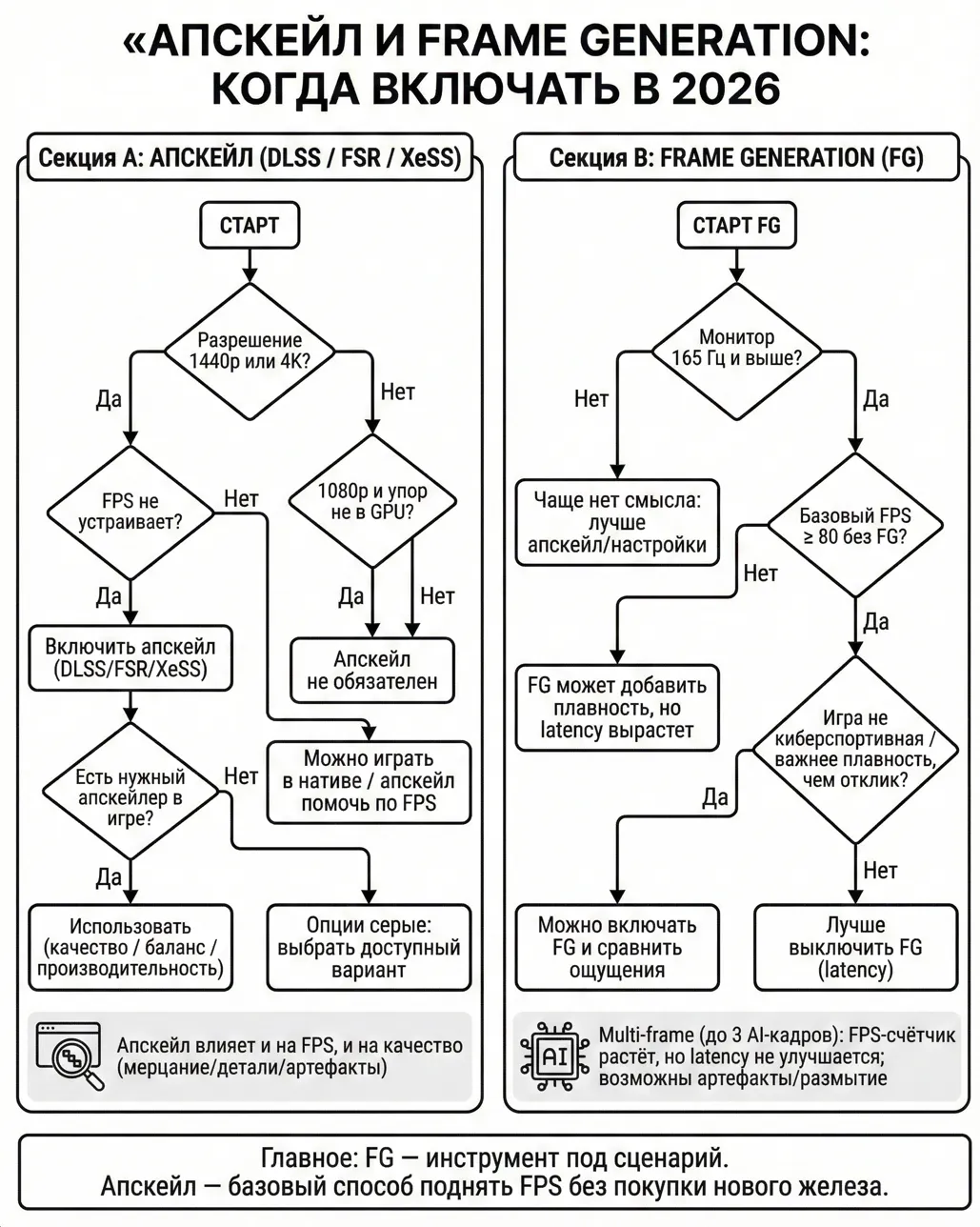

Frame Generation: маркетинг “удвоения FPS” и реальные условия, когда это работает​
Генерация кадров — мощный маркетинговый тумблер, потому что выглядит как “в два раза больше FPS”. По сути это техника сглаживания: между отрендеренными кадрами вставляются промежуточные. Визуально становится плавнее, но ценой роста задержки (latency) — управление может ощущаться хуже.
Апскейл и Frame Generation в 2026: когда включать DLSS/FSR/XeSS и FG — блок-схема решений
Две блок-схемы: слева — когда имеет смысл включать апскейл (DLSS/FSR/XeSS) в зависимости от разрешения и FPS, справа — когда включать Frame Generation (учитывая 165 Гц+, базовые 80+ FPS и рост latency). Внизу — краткие напоминания про влияние апскейла на качество/артефакты и про multi-frame (FPS растёт, задержка нет).​
Рабочие условия, где эффект действительно оправдан:
  • мышь и клавиатура;
  • дисплей 165 Гц и выше;
  • базовый FPS 80 и выше.
По ощущению “меньше странностей” чаще даёт реализация Nvidia. На 50-й серии также есть multi-frame generation: можно вставлять до трёх AI-кадров. FPS-счётчик улетает “в космос”, но задержка не улучшается: игра может ощущаться как 80 FPS, а выглядеть как 300 FPS, плюс возможны артефакты вроде размытия. Поэтому генерация кадров — инструмент под конкретный сценарий, а не универсальная “кнопка счастья”.
