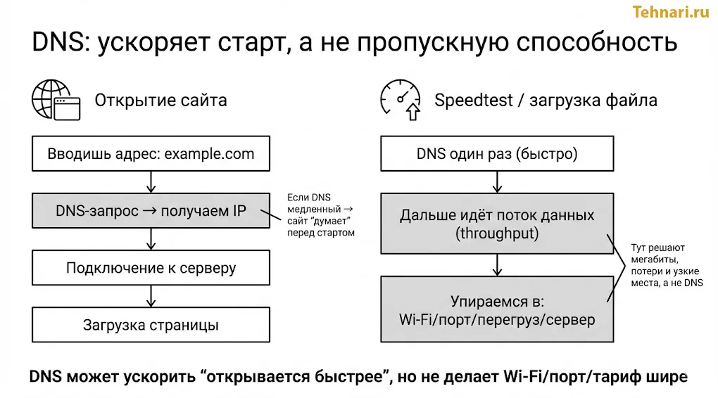

Важно: DNS влияет в основном на скорость открытия сайтов, а не на “максимальные мегабиты” в спидтесте.
Схема: DNS ускоряет старт — при открытии сайта он влияет на шаг “DNS-запрос → получаем IP”, но в Speedtest/загрузке файла DNS срабатывает один раз, дальше скорость упирается в throughput и узкие места (Wi-Fi/порт/перегруз/сервер).
DNS может ускорить открытие сайтов, но “мегабиты” в Speedtest зависят от реальной пропускной способности и узких мест, а не от DNS.​
