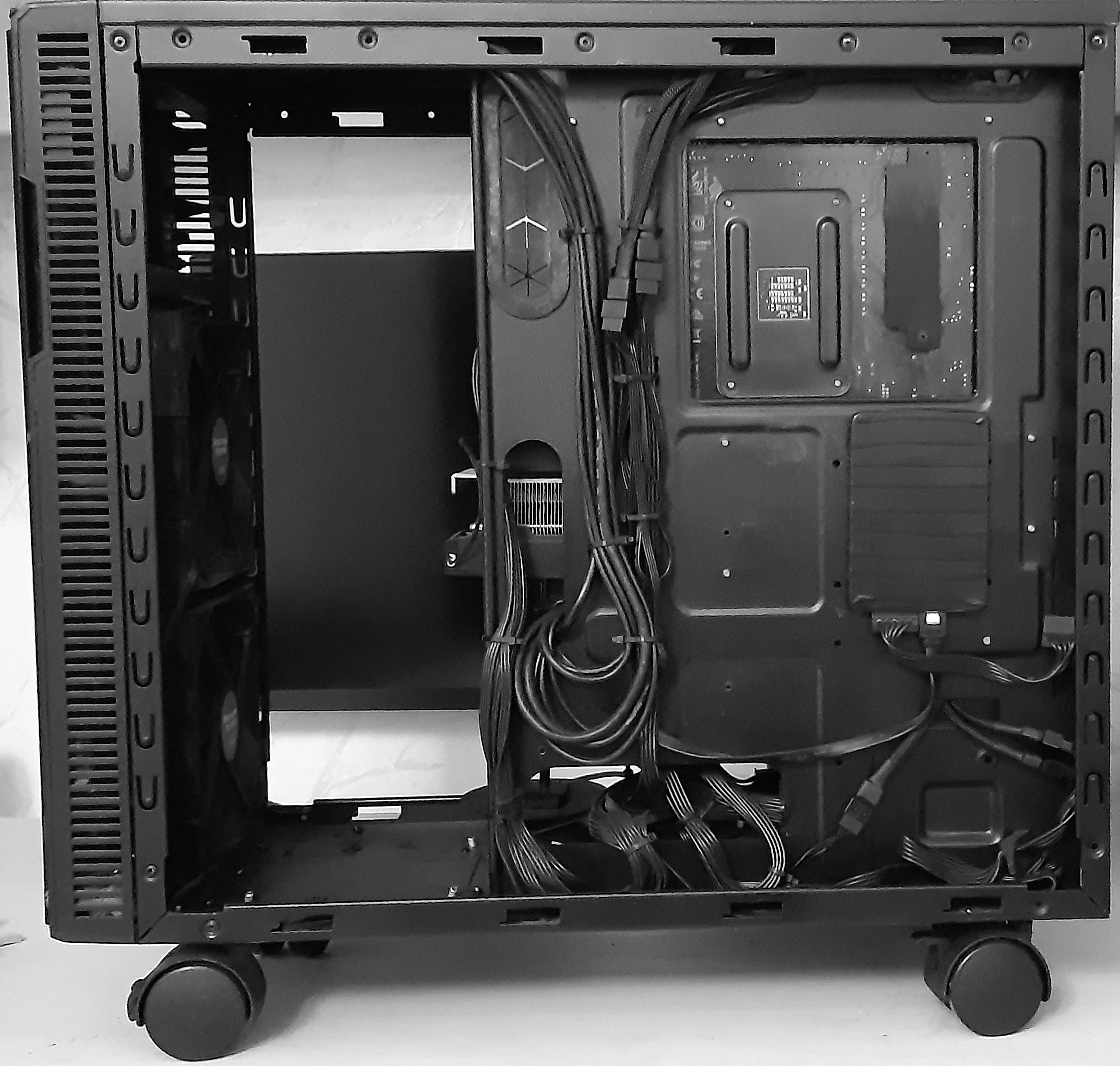

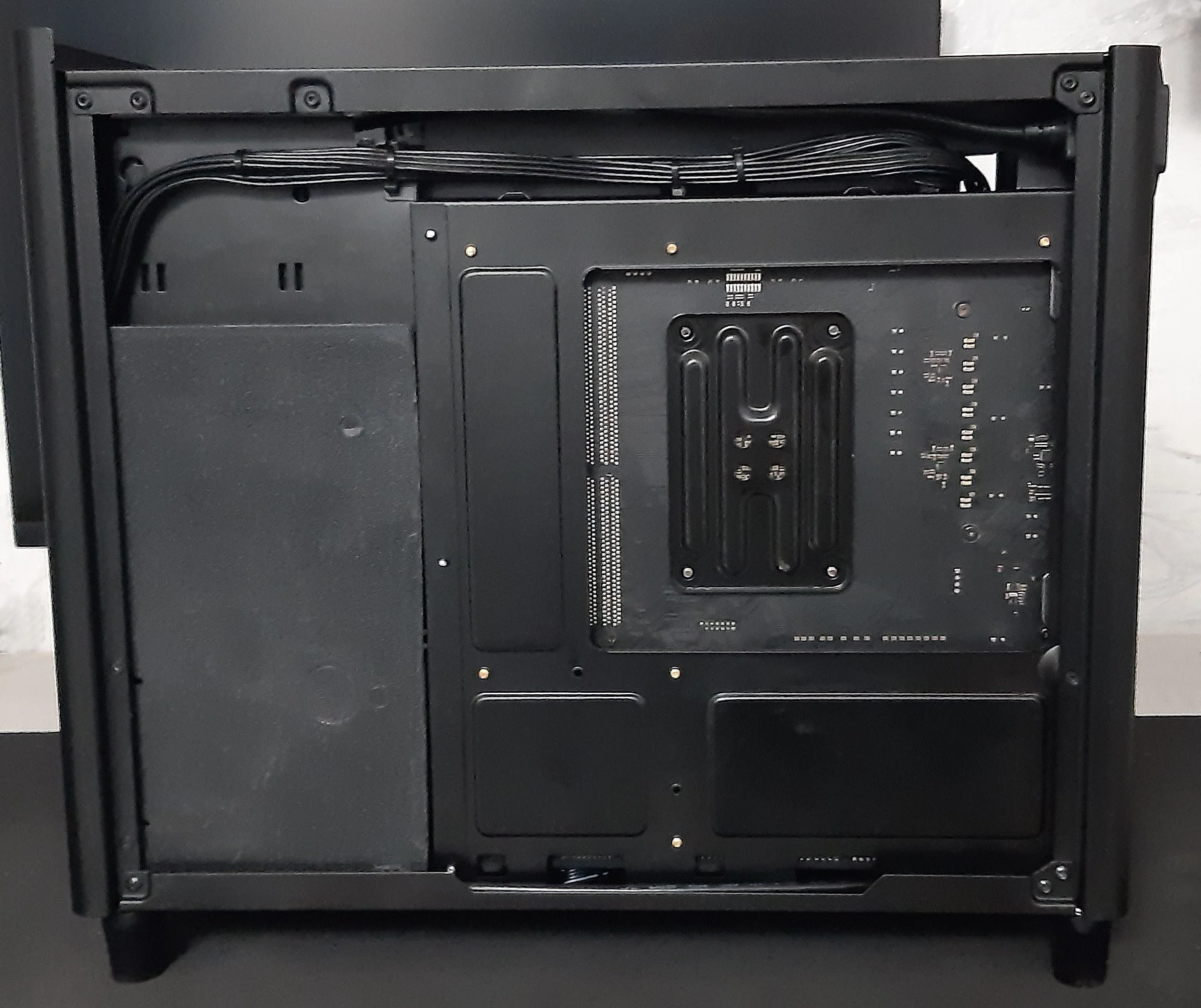

ПэКа собран не до конца: в нем не указан один момент из за отсутствия которого теряется до 5% фпс в игра.
А если серьезно, то пару пунктов от меня.

БП и кабели живут отдельно
Плюс такой корпус мне убрал нужду заниматься кабельменджментом.
Просто накидал провода да и все - места навалом.
Я теперь понимаю что создавая кабельменджент страдал фигней (имхо):
каждый раз когда что то надо заменить в пк или просто снять и поставить то развязывай эти провода, а потом опять заматывай, а теперь нет этой мороки.
