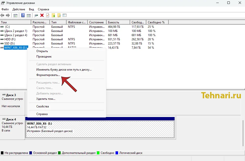

Windows: через “Управление дисками”​
Полезно, если флешка “криво” размечена или не форматируется через Проводник.
  1. Win+R →
    Код:
    diskmgmt.msc
  2. Найдите флешку по размеру (осторожно, не перепутайте!).
  3. ПКМ по разделу → Форматировать… (или Удалить том → создать новый том → форматировать).
  4. Выберите файловую систему → ОК.
Окно «Управление дисками» в Windows: контекстное меню флешки с пунктом «Форматировать…»
Пример: в «Управлении дисками» нажмите ПКМ по нужной флешке (ориентируйтесь по названию/букве/файловой системе и размеру) и выберите «Форматировать…». Перед нажатием ещё раз проверьте, что выбрали именно USB-накопитель.
