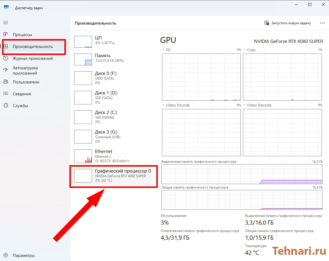

Способ 1. Диспетчер задач (Самый наглядный)​
Это мой любимый способ для новичков — видно и модель, и загрузку, и видеопамять.​
  1. Нажми Ctrl + Shift + Esc (или кликни правой кнопкой по Панели задач -> Диспетчер задач).
  2. Открой вкладку “Производительность” (сверху или иконка "график" слева).
  3. Слева выбери “GPU 0” (и “GPU 1”, если их две).
Скриншот Диспетчера задач Windows - вкладка «Производительность», раздел GPU с моделью видеокарты
Что полезно смотреть прямо там:
  • Название GPU (ваша модель).
  • Память GPU (выделенная видеопамять) — сколько у вас VRAM.
  • Тип графики (иногда пишет “интегрированная”/“дискретная”).
Совет: Если у тебя урезанный вид Диспетчера задач — нажми кнопку “Подробнее” внизу.

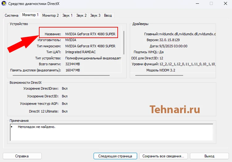

Способ 2. Команда dxdiag (Диагностика)​
Код:
dxdiag
— это встроенная утилита диагностики DirectX. Она часто показывает больше полезного: точную версию драйвера, дату и иногда проблемы.
  1. Нажми Win + R
  2. Введи:
    Код:
    dxdiag
    и нажми Enter.
  3. В открывшемся окне перейди на вкладку “Монитор” (или “Display”).
  4. Если есть второй адаптер, будет вкладка “Монитор 2”.
Окно dxdiag в Windows - вкладка «Монитор» с названием видеокарты и версией драйвера
Что там смотреть:
  • Имя (полное название видеокарты).
  • Версия драйвера и Дата (полезно, чтобы понять, насколько драйвер древний).

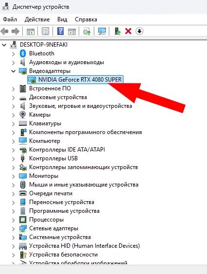

Способ 3. Диспетчер устройств (Классика)​
Базовый вариант, который работает на любой версии Windows за последние 20 лет.
  1. Нажми Win + X (правой кнопкой по Пуску).
  2. Выбери “Диспетчер устройств”.
  3. Разверни раздел “Видеоадаптеры”.
Диспетчер устройств Windows - раздел «Видеоадаптеры» со списком установленных видеокарт
Там ты увидишь название видеокарты. Если там висит "Базовый видеоадаптер (Microsoft)" — читай раздел "Проблемы" ниже.

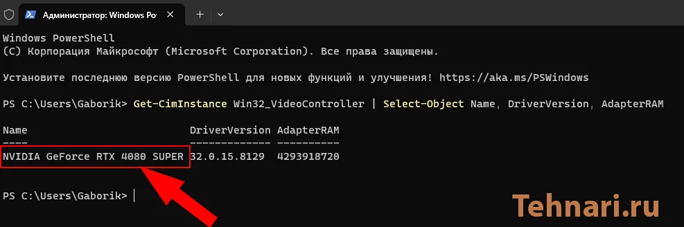

Способ 4. PowerShell (Для продвинутых)​
Если нужно получить информацию текстом (чтобы скопировать на форум), PowerShell решает.
  1. Нажми Win + X.
  2. Выбери “Windows PowerShell” или “Терминал Администратор”.
  3. Вставь команду:
    Код:
    Get-CimInstance Win32_VideoController | Select-Object Name, DriverVersion, AdapterRAM
Что ты получишь:
* Name — модель видеокарты.
* DriverVersion — точная версия драйвера.
* AdapterRAM — объем памяти в байтах.
Окно PowerShell с командой Get-CimInstance Win32_VideoController и выводом модели видеокарты

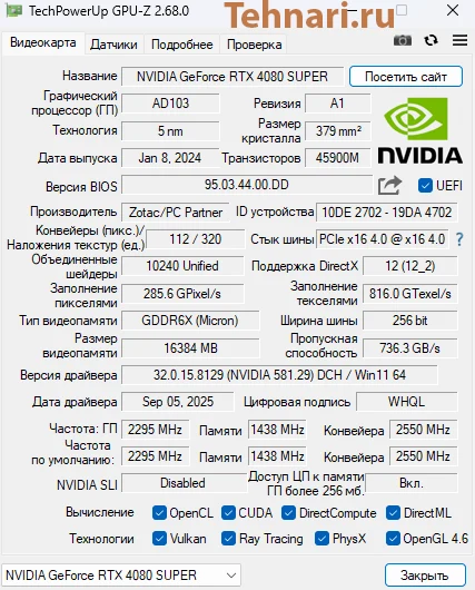

Бонус: как понять, не подделка ли видеокарта (GPU-Z)
Если видеокарту брали с рук (Avito) или по “параллельному” рынку, я делаю быструю проверку в GPU-Z. Важно: GPU-Z обычно не пишет “ПОДДЕЛКА” огромными буквами - чаще всего фейк палится по несостыковкам в характеристиках.
1) Открываем вкладку «Видеокарта» и смотрим ключевые поля
Я проверяю вот эти строки (они у вас в GPU-Z прямо так и подписаны):
  • Название - что карта “говорит” о себе.
  • Графический процессор (ГП) - это реальная модель чипа (например AD103).
  • Объединенные шейдеры - важная цифра, которую сложно “правильно подделать”.
  • Размер видеопамяти - 8/12/16 ГБ и т.д.
  • Тип видеопамяти - GDDR6 / GDDR6X и т.п.
  • Ширина шины - 128/192/256-bit (часто именно здесь у фейков начинаются “чудеса”).
  • Поддержка DirectX - полезно как быстрый индикатор поколения.
Окно GPU-Z с характеристиками видеокарты RTX 4080 SUPER: GPU AD103, 16 GB GDDR6X и шина 256-bit
В GPU-Z я в первую очередь смотрю 4 строки: «Графический процессор (ГП)» (должен совпадать с моделью), «Объединенные шейдеры», «Размер видеопамяти» и «Ширина шины» - если цифры “мимо”, карту стоит проверять дальше.
2) Сверяем с эталоном через кнопку «Посетить сайт»
В GPU-Z справа есть кнопка «Посетить сайт» - она ведет на страницу вашей видеокарты в базе TechPowerUp. Я просто сравниваю основные цифры:
- «Графический процессор (ГП)»
- «Объединенные шейдеры»
- «Размер/тип видеопамяти»
- «Ширина шины»
Если цифры заметно не совпадают - это красный флаг.
3) Проверяем «Стыки шины (PCIe)» под нагрузкой
Строка «Стыки шины (PCIe)» показывает, как карта подключена (x16/x8 и поколение). В простое там может быть “урезано” (это нормально - энергосбережение).
Но если запустить игру/бенчмарк, карта должна выходить на нормальный режим для своей платформы.
4) Финальная проверка - производительность
Самый честный способ поймать подделку - прогнать любую тяжелую игру или бенчмарк. Если по названию “RTX 3060”, а по факту производительность как у старой офисной карты - вывод очевиден.
