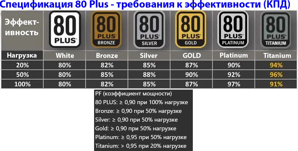

80 Plus: про экономию розетки, а не про живучесть​
Спецификация 80 Plus - требования к эффективности (КПД). Наглядная таблица.
Многие до сих пор уверены: «Gold значит надёжный, Bronze значит шлак». Это прямая дорога к разочарованию.
80 Plus — это сертификат энергоэффективности, а не качества. Он говорит только о том, какой процент энергии блок превращает в полезную работу при разных нагрузках (стандарт — от 80% и выше, дальше Bronze/Silver/Gold/Platinum/Titanium).
Он не говорит:
  • насколько ровные напряжения;
  • какие пульсации на 12V;
  • насколько живые конденсаторы и MOSFETы;
  • есть ли реальные защиты или заглушки.
Я лично видел:
  • старые бронзовые блоки, которые по 8–10 лет крутят игровые сборки без единого затыка;
  • «золотые» поделки, которые умирали через год с красиво сгоревшим первичком.
Почему так? Потому что эффективность и ресурс — разные вещи. Можно нарисовать Gold на дешёвой платформе, которая еле проходит тесты, а потом отваливается в реальном железе.
Вывод простой: цвет наклейки полезен для понимания эффективности и нагрева, но надёжность ищем в платформах и обзорах, а не в слове Gold.

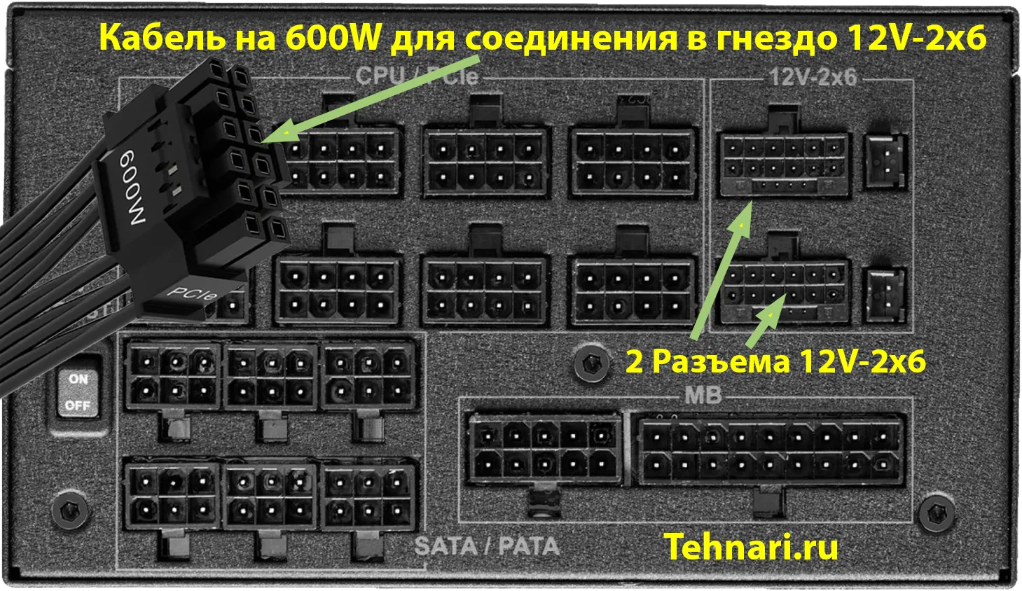

ATX 3.0 / 3.1 и 12VHPWR: почему в 2025 старые блоки уже не вариант​
Кабель на 600W, которого достаточно для видеокарты RTX 4090, так как она в стоке потребляет 450 Вт. Также показала два разьема 12V-2x6.
Главный тренд последних лет — новые блоки питания под спецификации ATX 3.0 и 3.1. Это не просто маркетинг, там есть реальная техника.
Ключевые моменты:
  • ATX 3.0 добавила требования по выдержке кратковременных пиков по 12V — до 200% нагрузки на короткое время. Это важно для современных видеокарт, которые любят «стрельнуть» потреблением на долю секунды.
  • Появился разъём 12VHPWR (12+4 pin) — один кабель может отдать до 600 Вт на видеокарту, дополнительные 4 «сенс-пина» сообщают карте, сколько она может брать.
  • В ATX 3.1 пошёл апдейт — разъём 12V-2x6, более безопасная ревизия с немного изменённой геометрией и длиннее силовыми пинами, чтобы контакт был стабильнее и холоднее.
Почему я сейчас считаю странным брать старый ATX 2.x:
  1. Пики нагрузки. Новые RTX 40/50 и тяжёлые RDNA-карты умеют жрать так, что старые блоки на это не рассчитаны. Они либо уходят в защиту, либо начинают греться и деградировать.
  2. Переходники 3×8 pin → 12VHPWR. Я уже видел подплавленные переходники, а новости про оплавленные разъёмы на RTX 4090/5090 выходят до сих пор.
  3. Нормальные ATX 3.0/3.1-блоки уже стоят адекватно. Нет смысла экономить на поколении, которое будет жить у тебя 5–7 лет.
Мой подход сейчас простой: если у человека уже есть живой ATX 2.x нормального уровня — можно его временно оставить под карту без 12VHPWR и без диких пиков. Но покупать новый старый блок в 2025 я бы уже не стал, особенно под будущие RTX 50.
И ещё: для RTX 40/50 и любых карт с 12VHPWR — только нативный кабель от БП. Никаких переходников, кроме «ну временно перекинуться, пока едет новый блок».

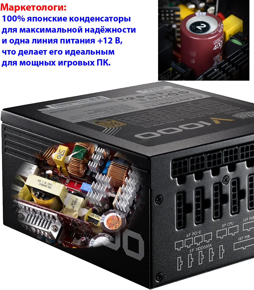

Про «японские конденсаторы» и мифы вокруг них​
Японские конденсаторы качественные, но есть другие хорошие производители, например тайваньские.
Маркетологи отлично почувствовали фанатов «японцев». Rubycon, Nippon Chemi-Con, Nichicon — звучит красиво. На коробку лепим «100% Japanese capacitors» и рисуем цену на пару тысяч выше.
Что вижу я:
  • Да, японские электролиты — это хорошо, особенно в первичке и горячих местах.
  • Но нормальные тайваньские конденсаторы уровня Teapo в свежих сериях тоже живут отлично, если схема не мусор и температурный режим адекватный.
  • Настоящая проблема — это не «тайвань vs Япония», а ноунейм-банки с названиями уровня «CapXon UltraSuper» без истории и репутации.
Так что переплачивать только за надпись «Japan caps» я в 2025 не вижу смысла. Смотрим на:
  • платформу и обзоры;
  • температуру внутри корпуса;
  • гарантию (8–10 лет — хороший сигнал, производитель уверен в начинке).
Японцы — плюсик в карму блока, но точно не главный критерий.
