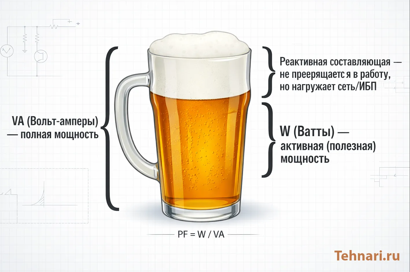

Шаг 1. Мощность: VA — это не W (и здесь чаще всего ошибаются)​
Инфографика с бокалом пива, объясняющая разницу между полной мощностью (VA) и реальной мощностью (Ватты) в источнике бесперебойного питания.
Идеальная аналогия: VA — это полный объем бокала (за который вы платите), а Ватты (W) — это только «жидкость», которую ваш ПК реально может использовать.​
ИБП почти всегда маркируют в VA (вольт-амперы), а вам нужен понятный потолок по W (ваттам). В реальности:
  • 600VA обычно дают около 360W
  • 1000–1100VA — примерно 600–660W
  • 1500VA — около 900W
Мой практический совет простой: не подбирайте «впритык». Если ваш ПК/рабочая станция под нагрузкой близко к лимиту ИБП — получите постоянные перегрузы, писк и/или отключение при переходе на батарею. Я бы закладывал запас и брал следующий класс по мощности, если есть сомнения.

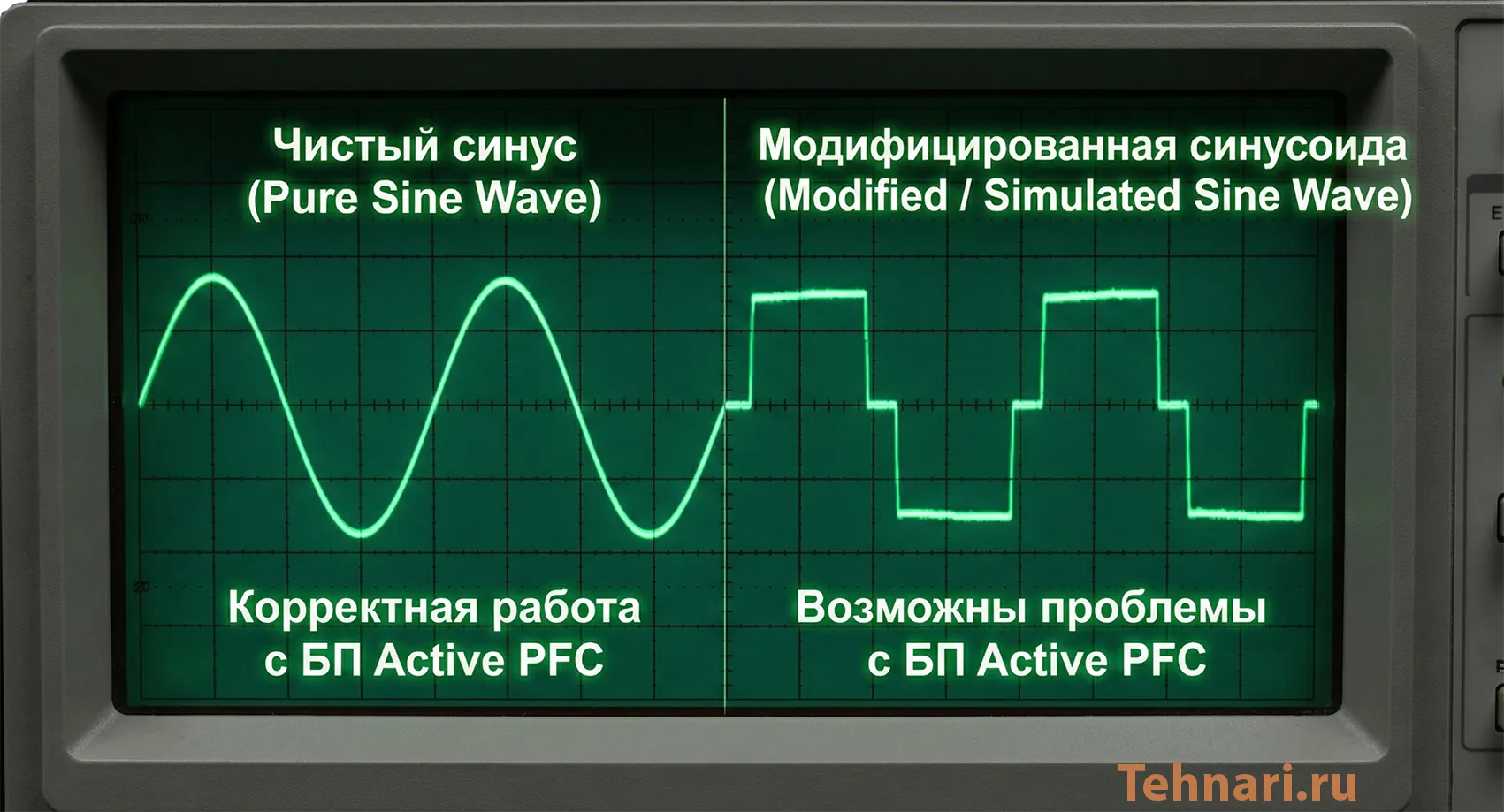

Шаг 2. Синусоида и Active PFC: почему «совместимость» важнее наклеек​
Сравнение формы выходного сигнала ИБП: чистый синус и модифицированная синусоида для блоков питания Active PFC
Чистый синус (слева) корректно работает с блоками питания Active PFC.​
Модифицированная синусоида (справа) может вызывать сбои и отключения при переходе ИБП на батарею.​
Современные игровые ПК часто используют блоки питания с Active PFC. Для них критично, чтобы ИБП адекватно переживал переход на батарею.
Важно: если ИБП выдаёт «не тот» сигнал (часто это модифицированная синусоида), некоторые системы могут отключаться при переключении на батарею. Поэтому для дорогих сборок я бы ориентировался на чистый синус (Pure Sine Wave) или явную заявленную совместимость с Active PFC.

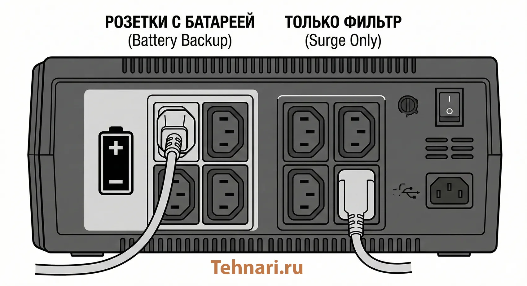

Схема задней панели ИБП, показывающая правильное подключение компьютера к розеткам с батарейной поддержкой и принтера к розеткам сетевого фильтра.
Критическая ошибка: воткнуть компьютер в розетку "Surge Only" (только фильтр). При отключении света эти розетки обесточиваются мгновенно! Внимательно смотрите на подписи.​
  • Что норм: компактный, понятная базовая логика, пищит/сигнализирует о событиях
  • Нюансы: нет LCD-экрана; нет автоматического перезапуска после восстановления питания; сигнал — модифицированная синусоида
