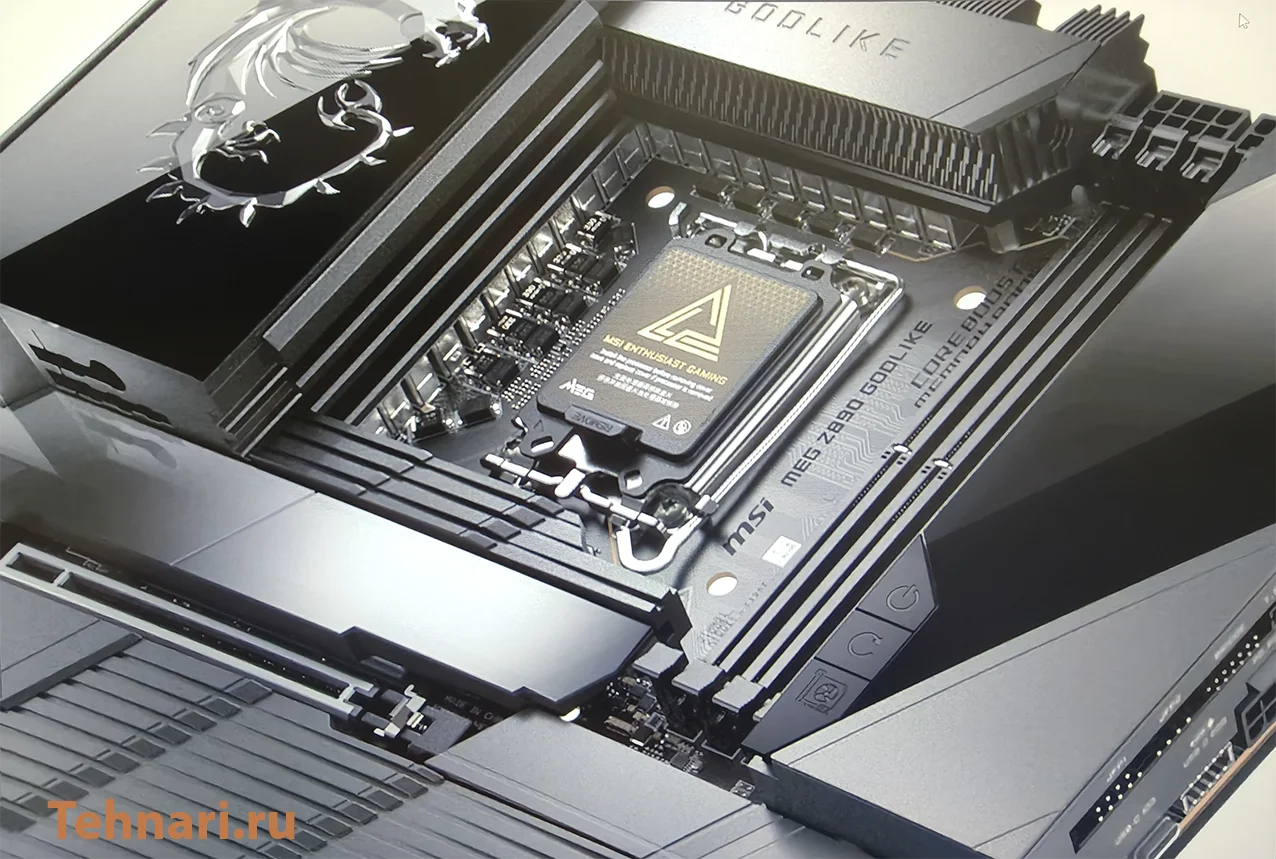

Современная игровая материнская плата ATX с массивными радиаторами VRM

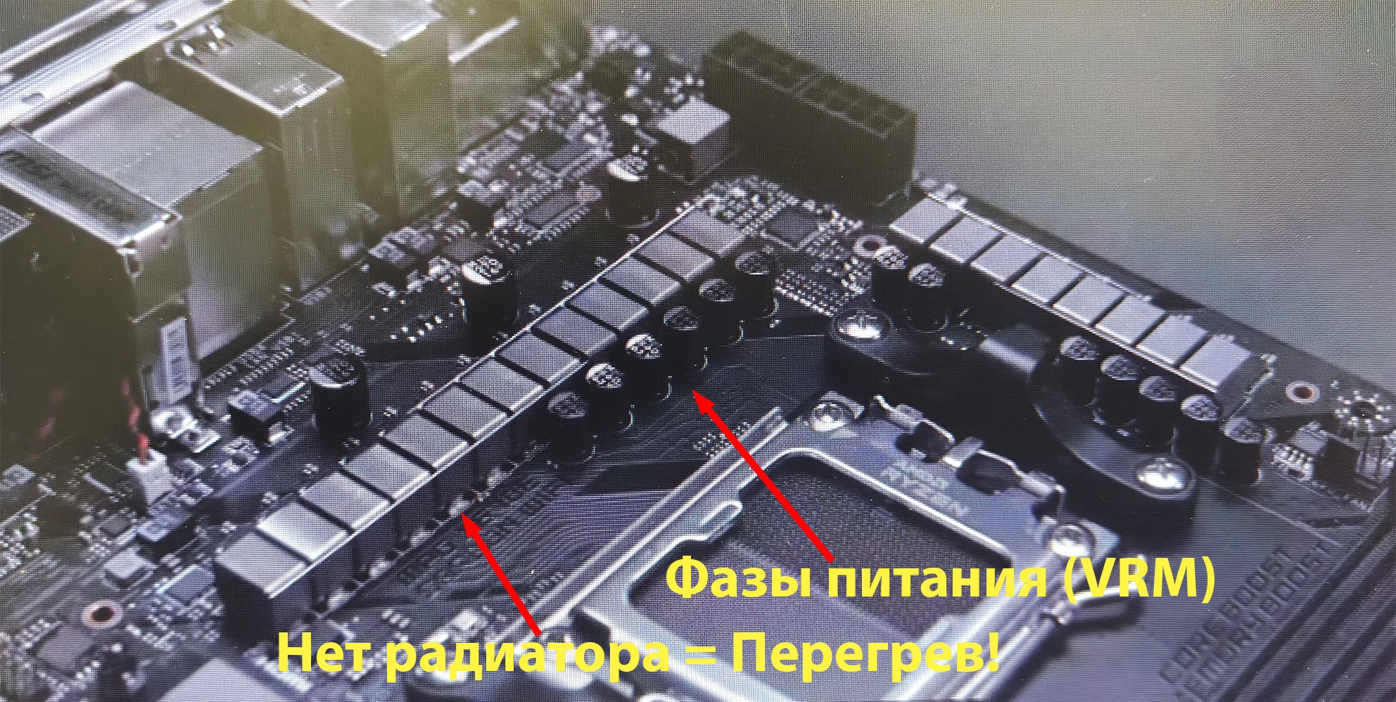

2. VRM (Питание) — Смотрим в душу платы​
Это самый важный пункт. VRM (Voltage Regulator Module) — это зона вокруг сокета процессора. Её задача — взять 12 вольт от блока питания и превратить их в ~1.2 вольта для процессора, но с огромной силой тока.
На что смотреть глазами:
  1. Радиаторы. В 2025 году брать плату без радиаторов на зоне VRM (алюминиевые бруски слева и сверху от сокета) — преступление. Даже для i3/Ryzen 5. Если видите «голое» мясо транзисторов — закрывайте вкладку.
  2. Количество фаз. Не ведитесь тупо на число «16 фаз». Китайцы любят ставить 16 дешевых фаз, которые работают хуже, чем 8 качественных на брендовой плате.
  3. DrMOS. Ищите это слово в описании. Это современные сборки мосфетов, они холоднее и эффективнее старых вариантов.
Крупный план зоны питания процессора (VRM) на материнской плате с качественными алюминиевыми радиаторами охлаждения.
Пример из жизни: Вы купили мощный Core i5-14600K (или новый Ultra 5 245K) и воткнули его в дешевую плату без радиаторов.
Результат: VRM нагревается до 105°C за 2 минуты. Срабатывает защита. Материнка кричит процессору: «Тормози, я горю!». Камень сбрасывает частоту с 5 ГГц до 2 ГГц. Вы получаете лаги и фризы на мощном железе.

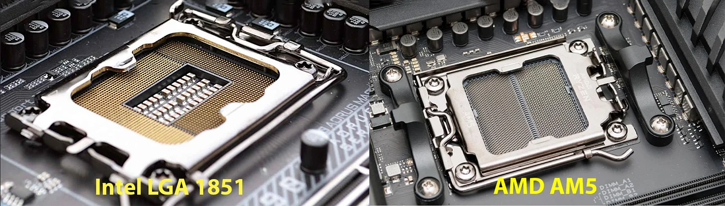

2. LGA 1851 (Core Ultra 200 / Arrow Lake) — «Новая эра»​
Свежее мясо. Intel сменила сокет. Процессоры называются Core Ultra.
  • Только DDR5. Без вариантов.
  • Чипсет Z890: Топ-жир. Стоит как крыло самолета. Брать только под Core Ultra 9 для работы.
  • Чипсет B860: Вот он, наш герой. В отличие от прошлых лет, Intel расщедрилась: здесь есть всё. Разгон памяти есть, питальники делают с запасом.
  • Чипсет H810: Офис. Проходим мимо.
Что брать: Если бюджет позволяет — LGA 1851 + B860. Это входной билет в будущее с возможностью апгрейда.
Сравнение актуальных процессорных сокетов 2025 года: Intel LGA 1851 и AMD AM5.
Часть 4. Лагерь Красных: Выбор под AMD (Декабрь 2025)​
Если Intel меняет сокеты как перчатки, то AMD славится своим долгожительством.
1. AM5 (Ryzen 7000 / 9000) — «Золотой стандарт»​
Сокет AM5 вышел в 2022 году, и AMD обещала поддерживать его «2027+». Это самая перспективная платформа.

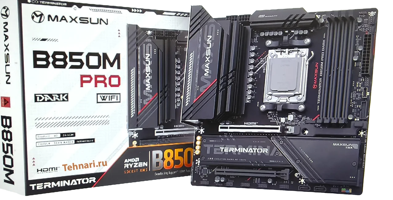

2. Китай (Ozon Global / AliExpress)​
Кормушка для экономных. Но есть нюансы с брендами:
  • Большая тройка (ASUS, MSI, GIGABYTE) из Китая: Часто без гарантии в РФ. Но дешевле на 20-30%.
  • Maxsun / Soyo: Делают красивые платы, мощное железо, но кривой BIOS.
    Вердикт: Брать можно, если настроить один раз и забыть. Для разгона и тонкой настройки — боль.
  • Huananzhi: Забудьте. Это для старых Xeon, а не для современных Ryzen/Core. Качество пайки всё еще «подвальное».
Материнская плата китайского бренда Maxsun  c развитой системой охлаждения, доступная на маркетплейсах.

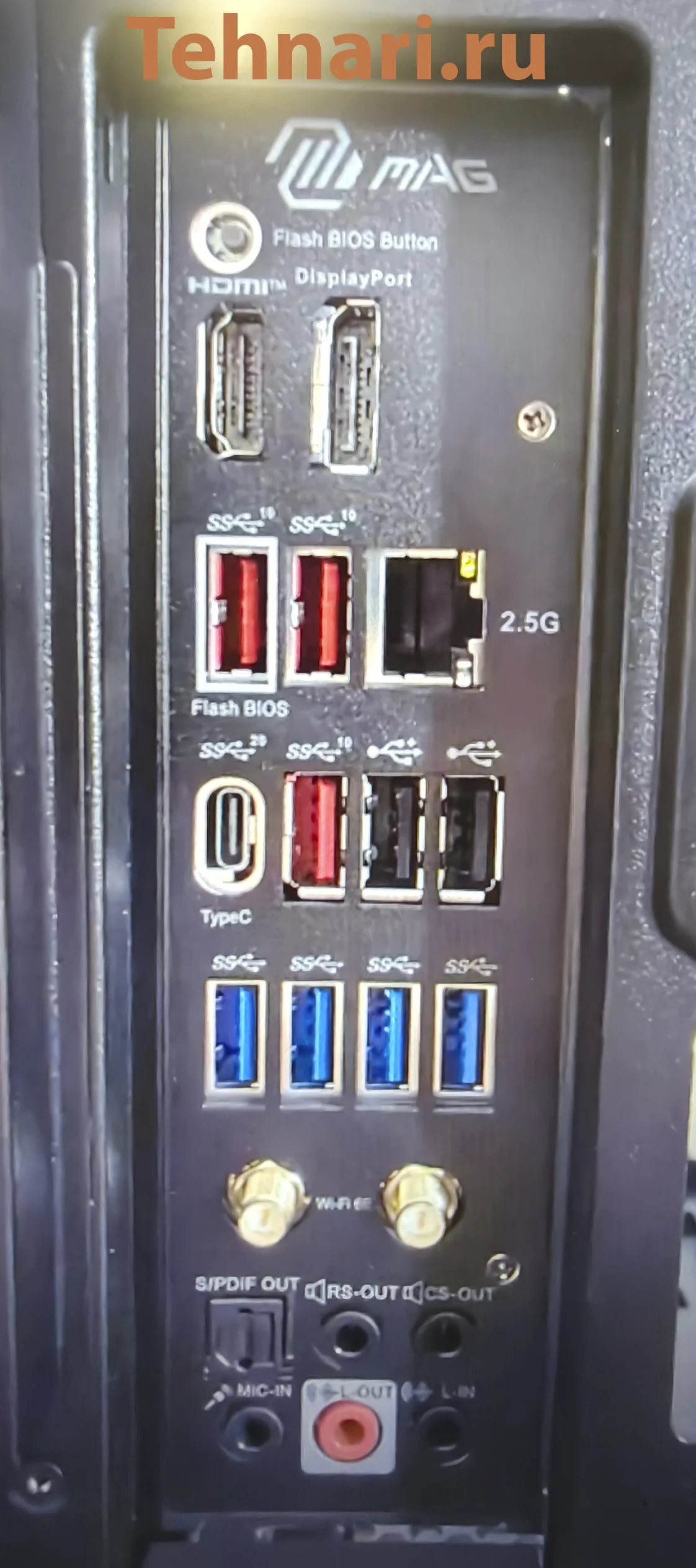

  1. Кнопка Q-Flash Plus / Flashback (Прошивка без ЦП).
    Критично! Если плата выпущена раньше процессора, она не стартанет. Без этой кнопки придется искать старый процессор для перепрошивки или идти в сервис.
    Задняя панель материнской платы с выделенной кнопкой BIOS Flashback для прошивки без процессора и выделенным USB-портом.
