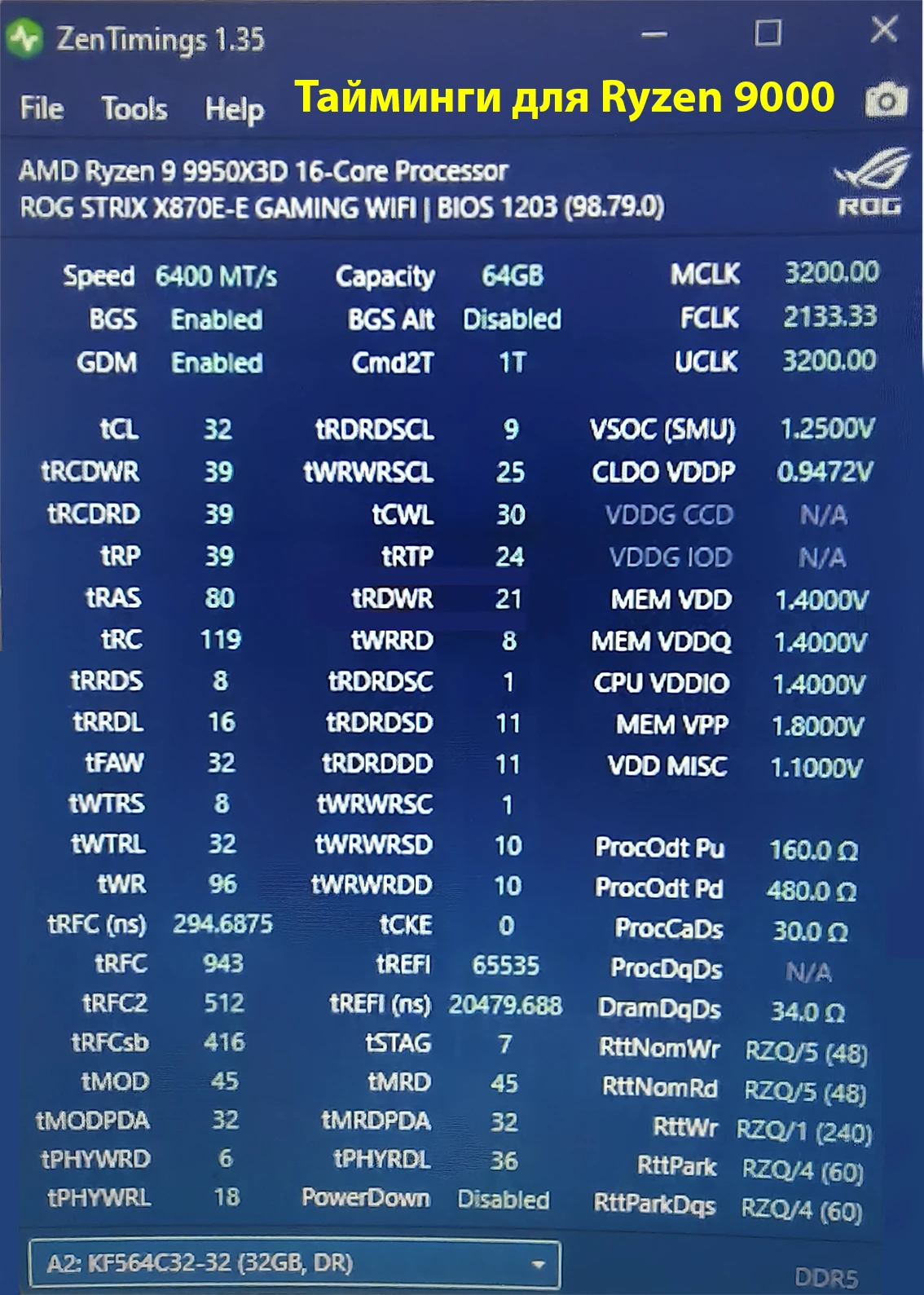

Тайминги для Ryzen 9000 (AM5): куда целиться​
У Ryzen 9000 официальная поддержка DDR5 — в районе DDR5-5600, но по факту рынок и тесты уже живут на 6000–6400 MT/s.
Тайминги оперативной памяти DDR5-6400 CL32 для Ryzen 9 9950X3D AM5 в ZenTimings
На тестах (и по отчётам коллег) сейчас картина такая:
"Ленивая классика":
  • 2×16 или 2×24 ГБ DDR5-6000 CL30 по EXPO;
  • ставим, включаем EXPO — в 99 % случаев всё едет.
"Золотая середина" под Ryzen 9000:
  • DDR5-6400 CL30–32 в режиме 1:1 (MCLK/UCLK/FCLK);
  • даёт лучший баланс по задержкам/производительности без мазохизма с ручным тюнингом.
Из практики:
  • с Hynix A-die/M-die на нормальной плате B650/X670 часто удаётся завести 6400 1:1, иногда даже 6600, если попался удачный контроллер;
  • с Micron/Samsung начинаются пляски: кому-то везёт, кому-то нет.
Если не хотите ковыряться:
Для Ryzen 9000 берите DDR5-6000/6400, CL30–32, 2×16 или 2×24 ГБ, чипы Hynix — это сейчас лучшая DDR5 2025 по соотношению "ставим и играем".​
Фраза уровня "тайминги для Ryzen 9000" в реале выглядит так:
  • 6000 CL30-36-36-76 или
  • 6400 CL32-38-38-96
...и дальше уже кто на что способен руками.

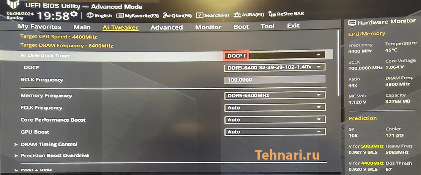

Intel Core Ultra на LGA1851: частоты 7200–8000+ и Gear 2​
С LGA1851 (Socket V1, Core Ultra 200/Arrow Lake) всё по классике Intel: контроллер любит частоту, а задержки менее критичны, чем на AMD.
Что важно знать:
  • официально для обычных UDIMM поддержка остаётся в районе DDR5-5600, а всё, что выше — уже XMP/оверклок;
  • для новых платформ Intel CUDIMM-память официально поддерживается вплоть до DDR5-7200 на 1 модуль на канал;
  • современные платы Z890 с хорошим трассированием без напряга держат 7200–7800 MT/s на нормальных комплектах, а топовые платы и удачные комплекты вывозят и 8000–8400 MT/s.
При этом:
  • всё это работает в Gear 2 (контроллер на половине частоты памяти) — смирились и живём с этим;
  • Intel реально выигрывает от высоких частот: в киберспортивных тайтлах типа CS2/Valorant прирост от 5600 к 7200 ощущается, если у вас сильный GPU и монитор 240+ Гц.
Из практики: недавно собирал клиенту Core Ultra 265K + Z890 + Patriot Viper Venom DDR5-7200:
  • XMP 7200 завёлся, но по холодному старту иногда цеплялся только со второго раза;
  • в итоге договорились оставить профиль 6000–6400, разница в FPS минимальная, а стабильность важнее.
Включение XMP профиля DDR5 7200 МГц в BIOS на материнской плате Z890 LGA 1851
Адекватная цель для LGA1851 геймера:
  • DDR5-7200 CL34–36 или хотя бы 6400 CL32 — отличный вариант "поставил и забыл";
  • 7800–8000+ имеет смысл, если вы реально любите разгон и готовы дружить с таймингами и тестами на ошибки.

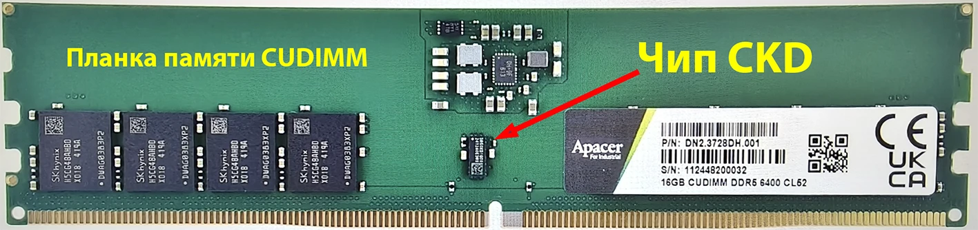

CUDIMM: что это и надо ли переплачивать​
Оперативная память DDR5 CUDIMM для LGA 1851 с чипом CKD крупным планом
CUDIMM что это по-человечески​
CUDIMM (Clocked Unbuffered DIMM) — это тот же обычный DDR5-модуль, только на нём стоит драйвер тактового сигнала (CKD).
В классике часы для памяти идут с контроллера процессора/чипсета. На высоких частотах сигнал по дорожкам деградирует, начинаются ошибки, падает стабильность. CUDIMM решает это так:
  • на модуле стоит CKD, который "поднимает" тактовый сигнал прямо у чипов памяти;
  • это улучшает целостность сигнала и позволяет стабильнее держать частоты 8000–9000 MT/s и выше.
Intel к новому сокету LGA1851 и Core Ultra 200 изначально подходит с расчётом на такие модули.
Совместимость и "страшность" аббревиатуры​
Важно:
  • форм-фактор тот же — 288 pin, вставляется в те же слоты, что и обычный DDR5 UDIMM;
  • CUDIMM-кит можно воткнуть и в старую DDR5-платформу, он просто будет работать как обычный UDIMM, без бонусов от CKD;
  • на платах Z890/старших чипсетах производители прямо пишут "поддержка CUDIMM" в описании.
То есть, ничего страшного и "серверного" в CUDIMM нет — это не RDIMM и не ECC Registered, обычная "клиентская" память.

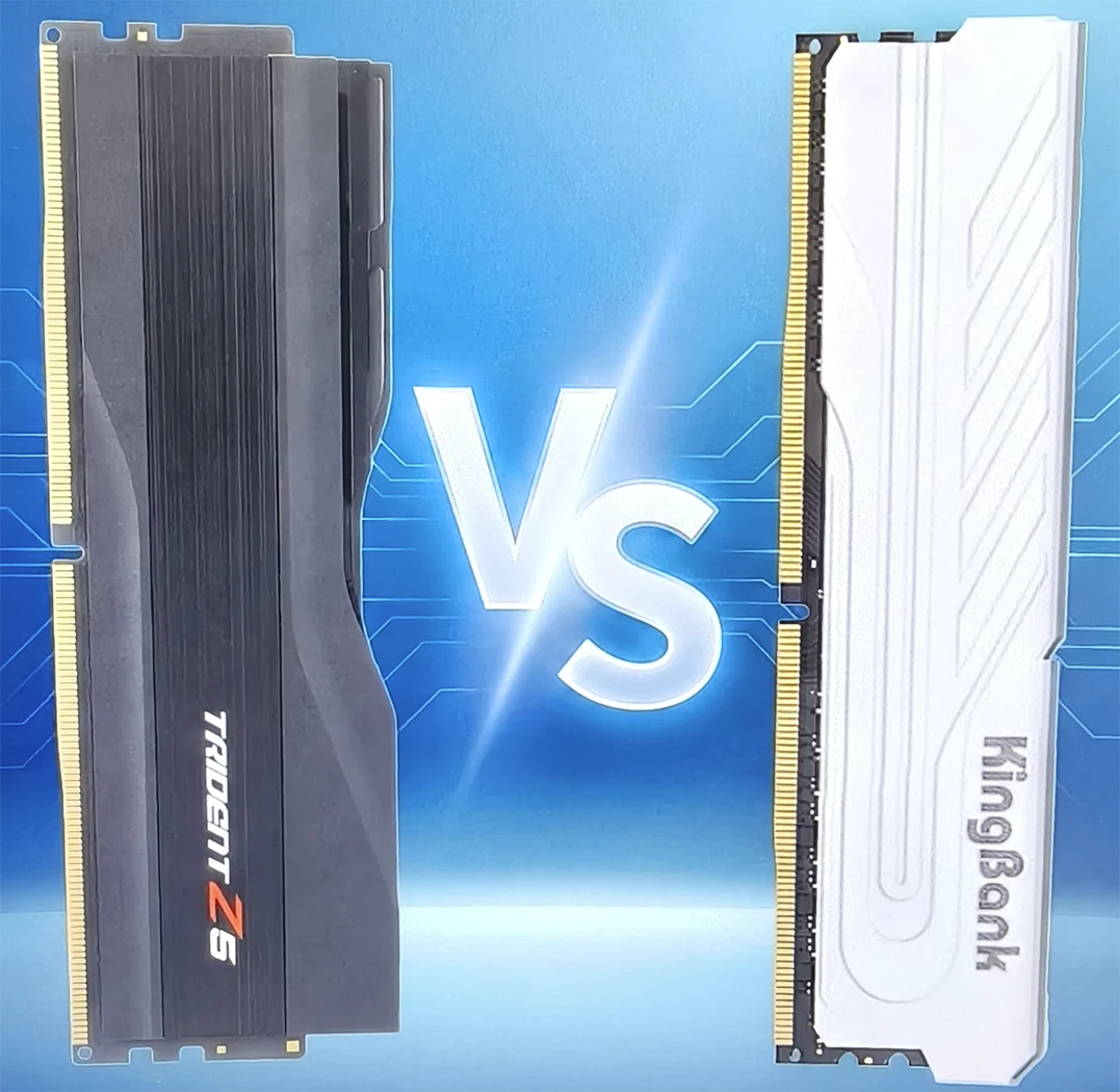

Сравнение оперативной памяти G.Skill Trident Z5 и KingBank DDR5
"Мажоры": G.Skill, Kingston и прочая красота​
G.Skill Trident Z5 / Z5 Neo
  • куча комплектов DDR5-6400 CL32, 7200+ и т.д.;
  • часто на Hynix, отлично дружат и с AMD, и с Intel.
Kingston Fury Renegade (включая CUDIMM-линейки)
  • есть комплекты от 6000 до 8400 MT/s, включая 24/48 ГБ на CUDIMM под Core Ultra 200;
  • по опыту — ставишь, включаешь XMP/EXPO и живёшь.
Да, стоят дороже, но если вы не любите сюрпризы — это "меньше геморроя за рубль".
"Народные": ADATA XPG Lancer, Patriot Viper​
ADATA XPG Lancer/Lancer Blade
  • есть отличные комплекты 6000–6600 CL32;
  • в реальной работе показывают очень приличные результаты и по стоку, и при лёгком тюнинге.
Patriot Viper (Venom, Elite 5)
  • много удачных наборов 6000–6400 CL30–32, которые отлично живут и на Intel, и на Ryzen;
  • недавно ставил клиенту 2×32 ГБ Viper Venom DDR5-6400 на Ryzen 9 9900X — EXPO-профиль 6000 CL30 залетел без вопросов, 6400 потребовали лёгкой правки VSOC, но тоже поехали.
По цене это обычно середина между "мажорами" и китайцами с маркетплейсов, при этом по качеству — очень добротный вариант.

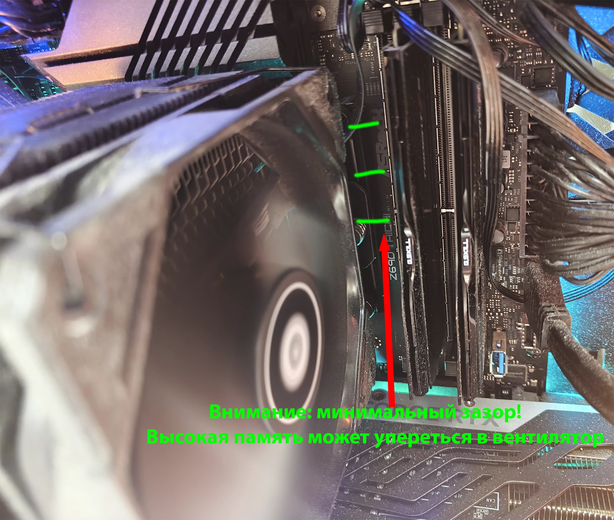

Охлаждение: радиаторы уже не декор​
У DDR5 есть важный нюанс: PMIC (контроллер питания) перенесли на сам модуль, и на высоких частотах/вольтажах он греется ощутимо.
Что это значит по жизни:
  • на частотах до 6000–6400 хорошего алюминиевого радиатора обычно достаточно;
  • на 7000+ MT/s, особенно если вы поднимаете напряжение до 1.4 В, модуль может греться до 70+ °C, и тут уже радиатор — не украшение, а вопрос стабильности;
  • в тесных корпусах с башенным кулером часто приходится поднимать передний вентиль, потому что те же Patriot Viper и XPG Lancer достаточно высокие.
Фотография системного блока с башенным кулером, показывающая минимальный зазор между вентилятором и высокой оперативной памятью DDR5
Из практики: если вы целитесь в DDR5-7200+ или CUDIMM-наборы 8000+, смотрите:
  • чтобы на плате были нормальные радиаторы/обдув вокруг слотов;
  • чтобы башня не упиралась в планки (смотрите высоту модулей в спецификациях).
