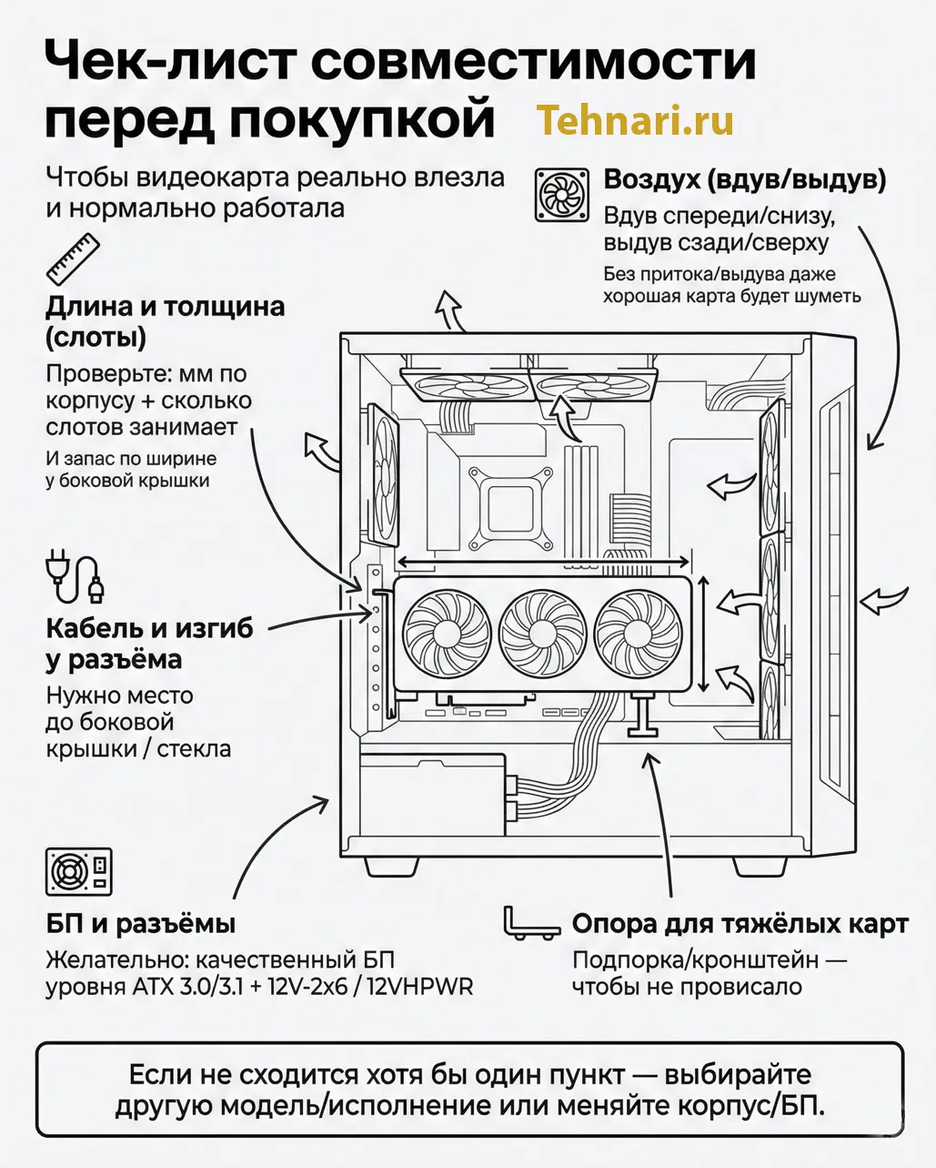

Шаг 3. Проверьте 3 ограничения, которые чаще всего ломают покупку
Чек-лист совместимости видеокарты перед покупкой: корпус, кабель, БП, охлаждение и опора
Схема-памятка: проверьте длину и толщину видеокарты (слоты и запас у боковой крышки), место под кабель и изгиб у разъёма, БП и разъёмы (ATX 3.0/3.1, 12V-2x6/12VHPWR), направление потоков воздуха (вдув/выдув) и опору для тяжёлых карт.​
  • Корпус: длина карты и толщина в слотах + место под кабель питания (важно, чтобы разъём не упирался в крышку).
  • БП: качество и разъёмы важнее “ватт”. Для топов нужен современный кабель (12V-2x6/аналог) и запас по мощности.
  • Шум/температуры: выбирайте не “чип”, а конкретное исполнение по обзорам. Одинаковый GPU в двух разных моделях может отличаться радикально.
