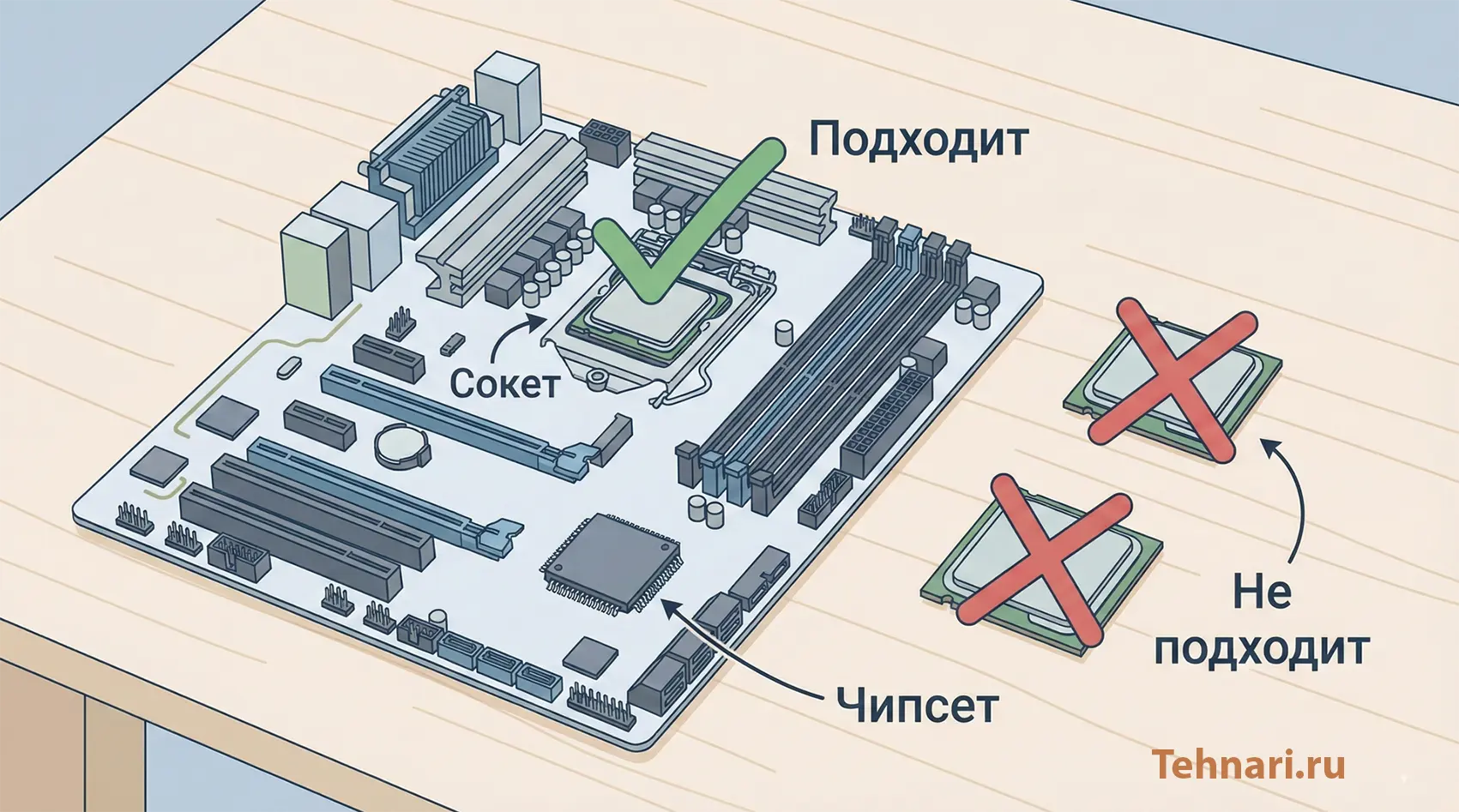

Шаг 1. База: Сокет и Чипсет
Тут всё как в конструкторе LEGO.Сокет — это физический разъем. Если у вас плата на LGA1700, а проц под LGA1200 — вы его туда не вставите (ну, если молотком не помогать). Это первый фильтр.
Чипсет — это «мозги» платы. И вот тут бывает подстава.
Пример: Сокет может быть одинаковым, но старый чипсет (например, какая-нибудь первая ревизия на AM4) может в упор не видеть новые Ryzen 5000-й серии, пока не обновишь BIOS. А некоторые платы вообще не получают поддержку новых камней.

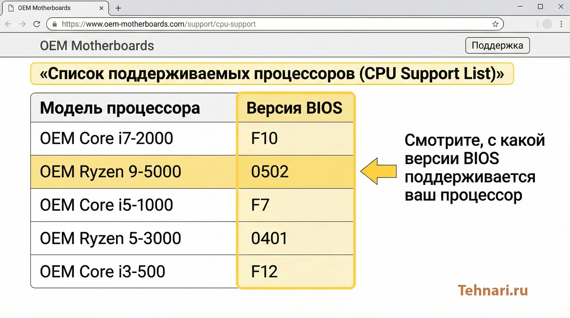

Как не ошибиться:
Не гадайте. Зайдите на сайт производителя платы (MSI, Gigabyte, ASUS и т.д.), найдите свою модель и откройте вкладку «CPU Support List». Там черным по белому написано: какие процессоры подходят и — ВНИМАНИЕ — с какой версии BIOS.
Шаг 2. Подводный камень: BIOS
Частая ситуация: вы купили свежий процессор и материнку, которая вышла пару лет назад. Физически они совместимы. В списке на сайте проц есть. Вы собираете ПК, нажимаете кнопку — и тишина.Почему? Потому что плата лежала на складе со старой версией BIOS, которая еще «не знает» про ваш новый процессор.
Как лечить:
- По-старинке: Искать старый процессор-«затычку», запускаться с ним, обновлять BIOS, потом ставить новый.
- По-умному (BIOS FlashBack): Если выбираете мать сейчас — берите с кнопкой FlashBack (у Gigabyte это Q-Flash Plus). Эта фича позволяет прошить BIOS вообще без процессора и памяти. Просто воткнули флешку, нажали кнопку на задней панели, подождали 5 минут — готово. Спасает кучу нервов.

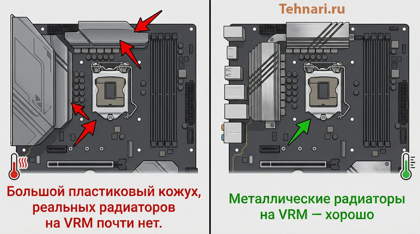

Шаг 3. Питание (VRM) — не дайте материнке сгореть
Многие думают: «Раз процессор есть в списке совместимых, значит всё ок». Нет.Производитель гарантирует, что проц запустится. Он не гарантирует, что он будет работать на полную мощность и не перегреет плату.
Зона VRM (кубики вокруг сокета) питает процессор.
- Если вы ставите Core i3 / Ryzen 5 (65W) — пойдет почти любая плата.
- Если вы ставите Core i7 / i9 / Ryzen 9 — вам НУЖНЫ радиаторы на цепях питания.

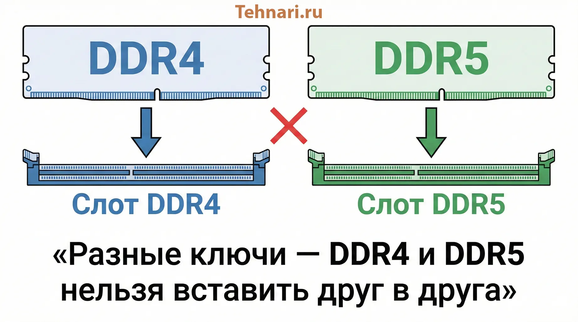

Шаг 4. Ловушка с памятью (DDR4 vs DDR5)
Сейчас переходный период. Процессоры Intel (12-14 поколений) умеют работать и с DDR4, и с DDR5.Новичок читает характеристики процессора: «О, поддерживает DDR5!». Покупает дорогую память. А материнская плата у него с разъемами DDR4.
Запомните: На материнской плате слоты физически разные. Вы не вставите DDR5 в слот DDR4.
Проц может уметь всё, но материнская плата решает, какую память вы будете использовать. Всегда проверяйте спецификацию платы перед покупкой оперативки.
