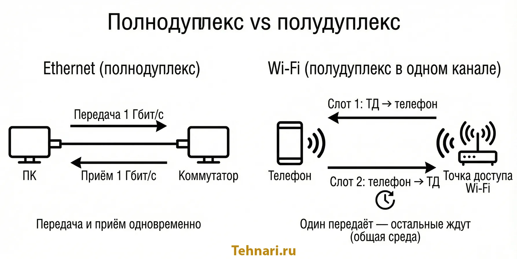

Почему Wi-Fi — это не Ethernet (и с этого начинаются все разочарования)​
Самая частая ошибка ожиданий: «у меня тариф 1 Гбит/с и роутер “AX3000”, значит по Wi-Fi тоже будет гигабит». Не будет — или будет только в очень тепличных условиях.
Причины две:
  • Wi-Fi делит эфир. Это общая среда: все клиенты и точка доступа борются за одно и то же “время в эфире” (airtime). Пока один передаёт — остальные ждут.
  • Wi-Fi работает полудуплексно на одном радио. Устройство не может одновременно принимать и передавать на одном и том же канале в тот же момент времени. Ethernet по кабелю — full-duplex: 1 Гбит/с на приём и 1 Гбит/с на передачу одновременно.
Схема: Ethernet (полнодуплекс) передаёт и принимает одновременно, а Wi-Fi в одном канале работает полудуплексно — устройства передают по очереди в тайм-слотах.
Почему скорость Wi-Fi ниже кабеля: эфир общий и работает “по очереди”, в отличие от full-duplex Ethernet.​

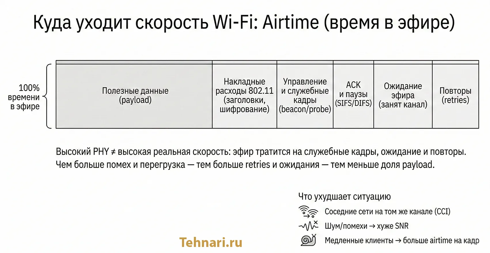

Вторая ловушка — путаница между:
  • PHY rate / Air speed (то, что пишет клиент “866 Mbps”, “1201 Mbps” и т.п.)
  • Throughput (то, что вы реально увидите в копировании/спидтесте)
Between them лежат накладные расходы: заголовки 802.11, служебные кадры, подтверждения (ACK), паузы, шифрование, а ещё — повторные передачи из-за помех и перегруза. В реальном мире “полезная” скорость часто выходит в районе 30–70% от PHY — и это нормально. Чем хуже эфир и чем дальше клиент, тем ближе к нижней границе.
Схема airtime: время в эфире Wi-Fi делится на полезные данные, накладные расходы 802.11, служебные кадры, ACK/интервалы, ожидание занятого канала и повторы (retries).
Airtime-модель: реальная скорость Wi-Fi падает не “сама”, а потому что эфир уходит на overhead, ожидание канала и повторы.​

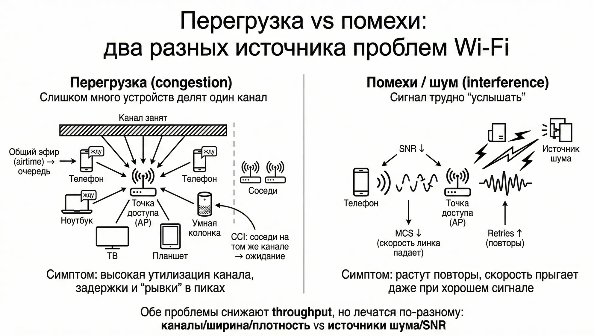

Два главных врага Wi-Fi: перегруз (congestion) и помехи (interference)​
Удобная аналогия — дорога.
Схема “перегрузка vs помехи”: при congestion много устройств и соседних сетей делят один канал (airtime), растут ожидания и задержки; при interference шум снижает SNR, падает MCS и растут повторы (retries)
Перегрузка и помехи — разные проблемы: в первом случае эфир занят очередью, во втором сигнал “тонет” в шуме и растут повторы.​
1) Перегрузка (Congestion) — “пробка”
Канал Wi-Fi — это полоса. Если на ней много “машин” (клиентов и соседних сетей на том же канале), все начинают ехать рывками.
Технически это выглядит так:
  • Wi-Fi использует CSMA/CA: прежде чем передавать, станция слушает эфир. Часть этого — CCA (Clear Channel Assessment), оценка “занято/свободно”.
  • Если эфир занят (даже соседской сетью за стеной на том же канале), устройство ждёт.
  • Это и есть классическая проблема Co-Channel Interference (CCI): вы не “перекричите” соседа — вы просто дольше ждёте своей очереди.
Отдельная гадость в пробках — медленные клиенты. Один дальний/слабый клиент, который скатывается на низкие скорости модуляции, способен “съесть” много airtime и ухудшить жизнь всем остальным.
2) Интерференция (Interference/Noise) — “шум в спортбаре”​
Здесь проблема не в количестве “машин”, а в том, что сигнал тонет в шуме.
Что происходит:
  • Падает SNR (Signal-to-Noise Ratio) — сигнал хуже читается.
  • Растёт число ошибок, пакеты теряются.
  • Клиент и точка уходят на более “живучие” (но медленные) схемы модуляции, увеличивается время передачи, снова страдает airtime.
Источники шума бывают Wi-Fi и не-Wi-Fi: другие сети, “грязная” RF-обстановка, иногда бытовуха (в зависимости от диапазона), иногда просто отражения/поглощение стенами и мебелью.

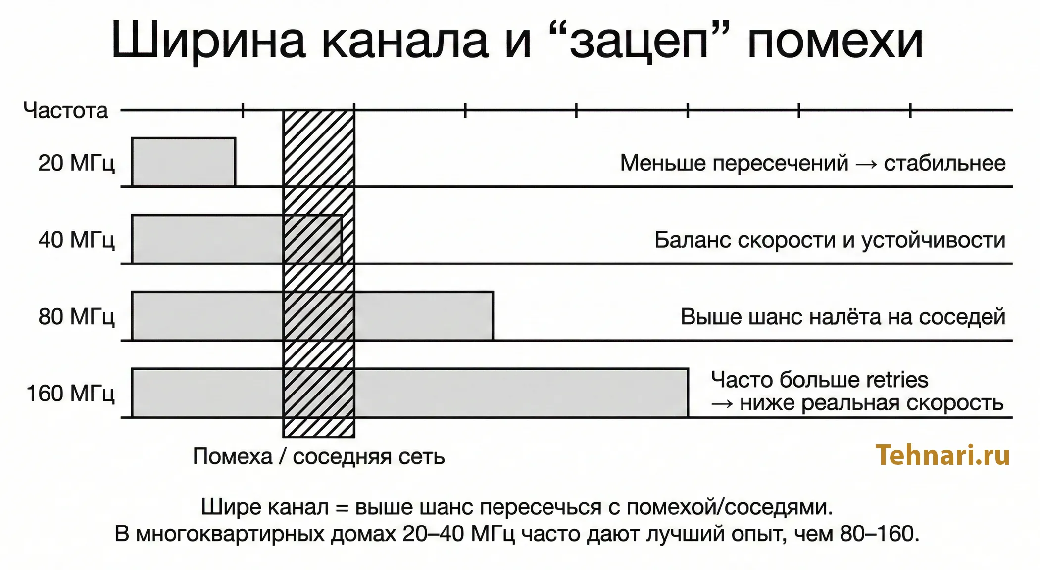

Опасность широких каналов (80/160) в плотной среде​
Схема: влияние ширины канала 20/40/80/160 МГц на пересечение с помехой/соседней сетью — чем шире канал, тем больше пересечение и тем выше риск retries и падения реальной скорости.
Широкие каналы — не бесплатная скорость: в плотной среде 80/160 МГц чаще пересекаются с помехами и дают больше повторов, чем 20/40 МГц.​
Широкий канал — это не “бесплатная скорость”. Это “занять больше полос на трассе”.
В многоквартирнике 160 МГц часто заканчивается так:
  • вы пересекаетесь с соседями чаще
  • растёт channel utilization
  • растут retries
  • в итоге реальная скорость падает, хотя PHY может выглядеть красиво
Практический подход:
  • МКД/офис с кучей соседей: чаще выигрывают 20–40 МГц (иногда 80, если прям повезло с эфиром).
  • частный дом/малолюдный эфир: можно жить на 80, иногда 160, если канал чистый и клиенты это переваривают.
