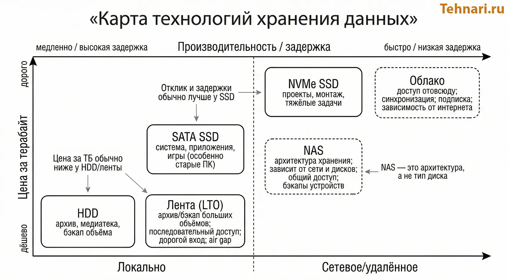

Схема-карта технологий хранения данных: HDD, SATA SSD, NVMe SSD, NAS и облако на плоскости «цена за терабайт» vs «производительность/задержка», с пояснениями про NAS (архитектура) и преимущества SSD по отклику.
Карта технологий хранения: сравнение HDD, SATA SSD, NVMe SSD, NAS и облака по цене за ТБ и задержкам (производительности).​
1) Быстрый чек-лист: как выбрать без лишних страданий​
  • Если нужен максимум отклика системы/игр/софта — берите SSD (лучше NVMe, если есть слот и бюджет).
  • Если нужен большой объём дёшево — берите HDD (и не забывайте про бэкапы).
  • Если нужно хранение «для всех устройств дома» — смотрите в сторону NAS или хотя бы внешнего диска.
  • Если нужно «доступ отовсюду» — облако, но считайте стоимость на годы вперёд и делайте копии.
Важно: любая схема без бэкапов — это ставка на удачу. Накопители ломаются, люди удаляют файлы, крипташифровальщики тоже не выдумка.​

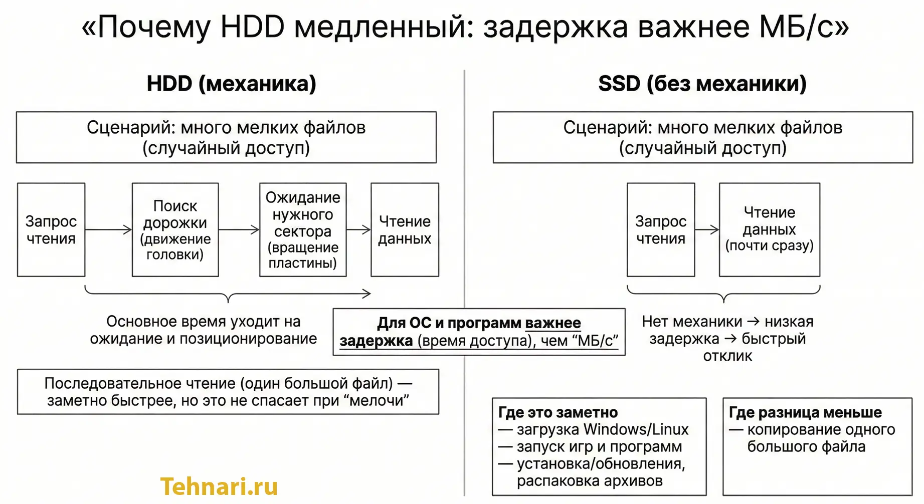

Жёсткие диски (HDD)​
Схема сравнения HDD и SSD: почему HDD медленнее — задержка (время доступа) важнее МБ/с; у HDD шаги позиционирования и ожидания, у SSD чтение почти сразу; примеры, где это заметно.
Почему HDD «тормозит»: при работе с множеством мелких файлов решает задержка (время доступа), а не скорость в МБ/с — сравнение цепочки операций HDD и SSD.​
HDD хранит данные магнитной записью на вращающихся пластинах. Есть механика (двигатель, головки, актуатор) — это и плюс (дёшево за объём), и минус (чувствительность и задержки).
  • Скорость (примерно): 100–180 МБ/с на чтение/запись по краю диска; ближе к концу — ниже. Главный тормоз — не «МБ/с», а время доступа (механика).
  • Плюсы: низкая цена за терабайт, большие объёмы, норм для архивов/медиатеки/бэкапов.
  • Минусы: шум/вибрации, высокая задержка, чувствительность к ударам (особенно во время работы), риск деградации секторов.
Если выбираете HDD осознанно — полезно понимать разницу CMR/SMR и назначение диска, в конце статьи будет ссылка на полноценную статью на эту тему.​

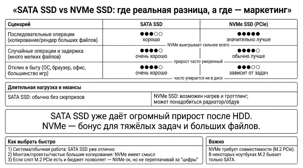

Твердотельные накопители (SSD)​
SSD хранит данные в NAND-памяти, механики нет — поэтому отклик и случайные операции на порядок приятнее.
  • SATA SSD: упирается в интерфейс. Реальные скорости обычно около 450–560 МБ/с на последовательных операциях.
  • NVMe SSD (PCIe): сильно быстрее на последовательных операциях и часто лучше по задержкам. Реальные цифры зависят от модели/PCIe поколения/нагрева: от «нескольких ГБ/с» до очень больших значений в тестах.
  • Нюансы: возможен нагрев и троттлинг под длительной нагрузкой (особенно у быстрых NVMe) — иногда нужен радиатор/обдув. Ресурс зависит от TBW и сценария записи (в быту обычно живут долго, но это не гарантия).
Схема сравнения SATA SSD и NVMe SSD: таблица по сценариям (последовательные операции, случайные операции и задержка, отклик в быту), отдельный блок про длительную нагрузку и вывод — NVMe сильнее в больших файлах, в быту разница часто умеренная.
SATA SSD vs NVMe SSD: NVMe заметно выигрывает на больших последовательных операциях, а в повседневных задачах разница чаще умеренная; под нагрузкой возможны нагрев и троттлинг.​
