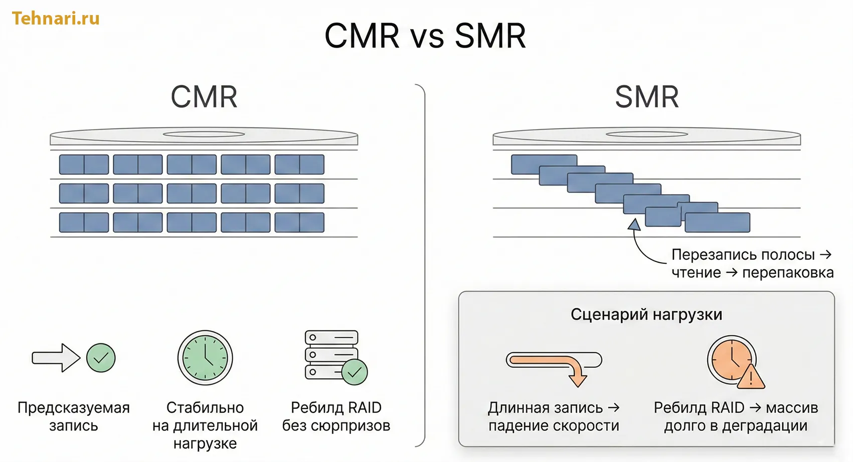

1) Главный фильтр: CMR против SMR (и почему это важнее “цвета”)​
CMR и SMR: схема записи на HDD, почему SMR ухудшает длительную запись и ребилд RAID
CMR против SMR: наглядно, почему SMR часто “сыпется” на длительной записи и при ребилде массива​
CMR — классическая запись. Предсказуемее на длительной записи и при восстановлении массива.
SMR — “черепичная” запись: она может быть нормальной в архивном сценарии, но в NAS/RAID часто ведёт себя плохо именно там, где тебе нужна стабильность.
Как SMR обычно “убивает настроение” в NAS/RAID​
  • Длительные записи начинают резко деградировать по скорости.
  • RAID-ребилд затягивается, массив долго в “degraded”, система становится дерганой.
  • Появляются “странные” таймауты и ошибки по диску именно под нагрузкой (не всегда сразу, но ровно в самый неподходящий момент).
Правило: если диск идёт в RAID/NAS — сначала выясняем тип записи. “Для NAS” на коробке ничего не гарантирует. Смотрим конкретную модель.

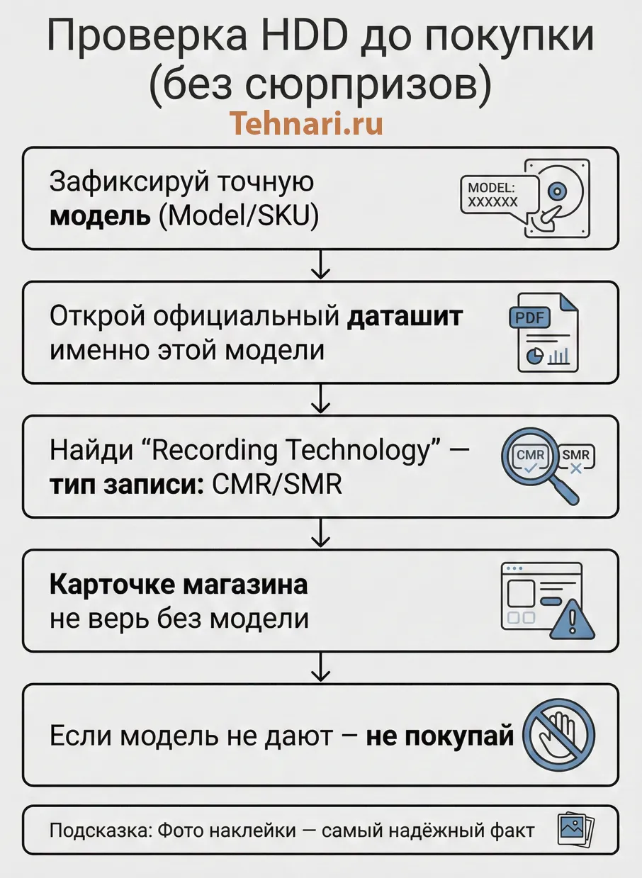

2) Самое полезное для читателя: как проверить диск ДО покупки (чтобы потом не плакать)​
Чек-лист проверки HDD перед покупкой: как узнать точный SKU и проверить CMR или SMR по даташиту
Алгоритм “SKU → даташит → тип записи”: если продавец не называет модель — это причина не покупать​
Чек-лист проверки​
  • 1) Зафиксируй точную модель (SKU), не “серия”.
    Пример формата:
    Код:
    WDxxEFGX / WDxxEFAX / STxxxxVNxxxx / MGxxACAxx
    (у каждого бренда свой стиль, но логика одна).
  • 2) Найди официальную страницу/даташит именно этой модели.
    Ищи поля вроде: Recording Technology, CMR/SMR, PMR (у разных производителей терминология отличается).
  • 3) Не верь карточке маркетплейса “на слово”.
    Если данных нет — проси у продавца фото наклейки/точный SKU.
    Фраза “для NAS” без SKU = мусор.
  • 4) Если модель переименовывали (у WD это бывает с Red/Red Plus), проверяй именно текущую модель и её даташит, а не старые обсуждения.
Если продавец не может назвать точный SKU — это не “мелочь”. Это причина не покупать.
