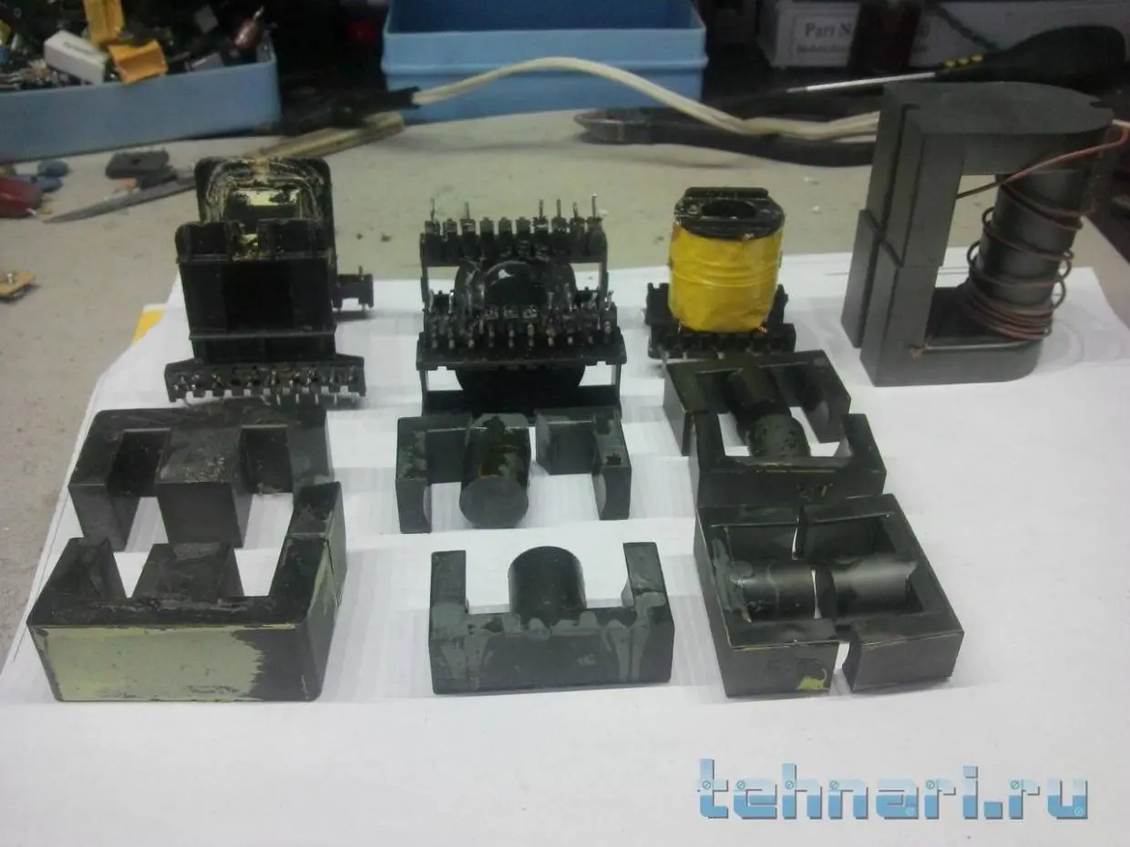

1 кВт

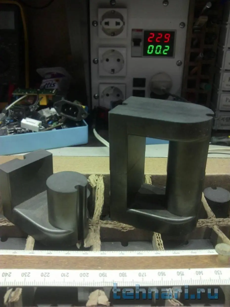

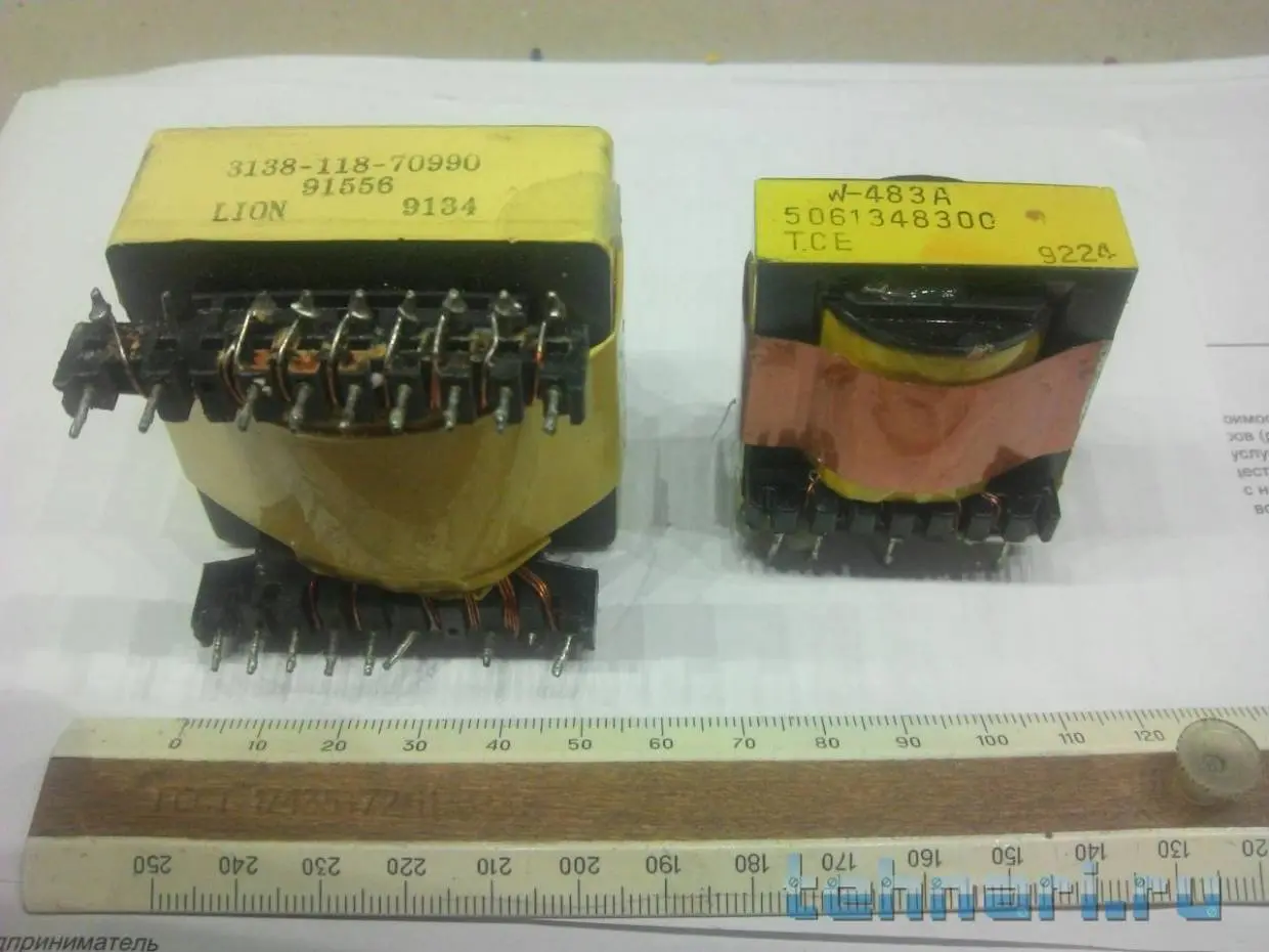

лично мне больше по душе 2й вариант, а то что отколол так то мелочи, главное аккуратно склеить без лишних зазоров.Да и крайние части магнитопровода спиливать не нужно , как в первом варианте).
А не проще бы было использовать сварочный инвертор с небольшой доработкай.
Ну или с них (сгоревших)использовать.
2-й вариант мне тоже больше по душе. Больший транс можно оставить на перспективу (типа 2-2,5 кВт)
По поводу сварочника - он очень удобный в плане что там все есть (из комплектухи), но для этого нужен ненужный и исправный сварочник, а у меня все наоборот. Сварочника нет, есть полно комплектухи, потребность в БП, некоторое количество любопытства, порождаемое в основном бюджетом и маленькими скользкими лапами жабы персональной удушающей. Нет знаний по мостовику - но это все наживное...

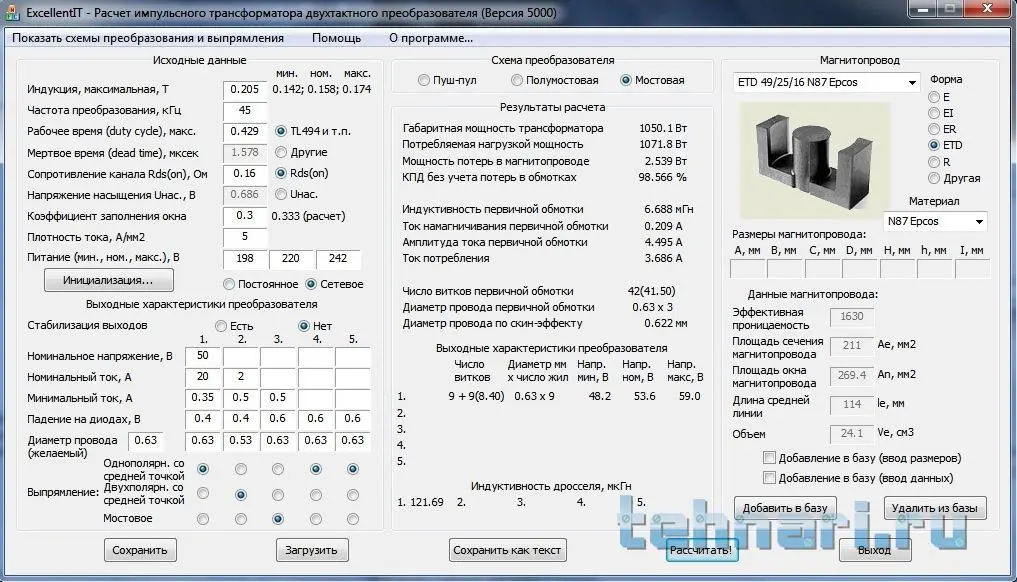

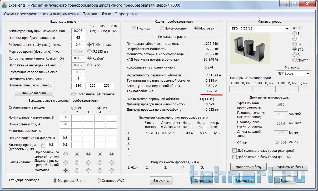

Начал осваивать программулю по расчету. Правильно ли понимаю, что ток потребления первичной обмотки 3,728А это условно усредененный постоянный ток протекающий через два последовательных ключа в каждом цикле, причем амплитуда 4,839А - это пик по току. Потому как у 10N60с постоянный ток при 100 град 5,7А, а у 4N60 2,8А. Посему и 10 амперный полевик был бы вполне годен для сй конструкции
    108.7 KB · Просмотры: 37
Вот и ходить в магазин не надо за полевиками. Нашел 12 шт FDP26N40
А заодно и диоды 30CPU04 30А, 400В, 60нс. Правда сдвоенные, но 8 шт, на выпрямитель тоже должны пойти
сопротивление канала подставь реальное, а то больше на низковольтный полевик похоже, питание тебе надо однополярное, по этому внизу надо ставить однополярное со средней точкой - зачем тебе потери ещё на двух диодах..В остальном ход мыслей верный.
26n400 хороший вариант, конечно запас по напряжению не большой, но он есть, а по току так вообще шикарный вариант. Диодные сборки тоже хорошие , я бы поставил по две штуки, а именно крайние ноги замкнул и использовал сборку как один диод на 30а, а потом катоды соединил обеих сборок , а на аноды подал с плеч напряжение.

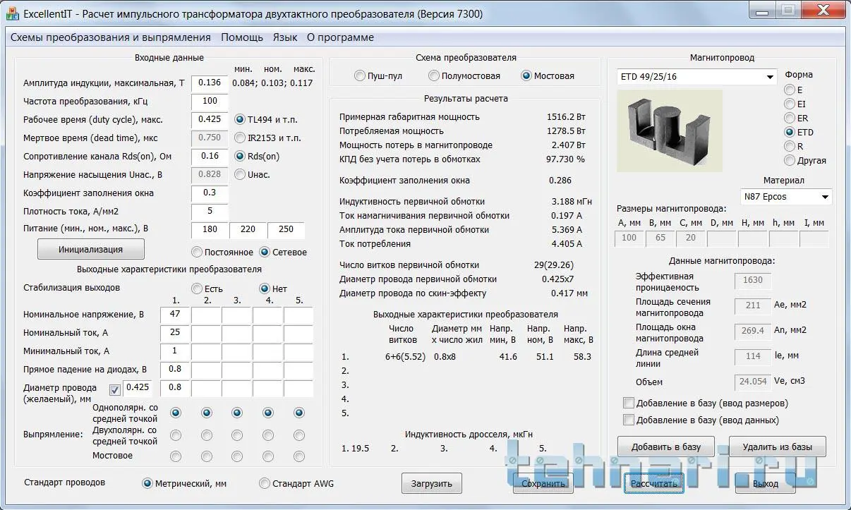

вот мой вариант
    88.3 KB · Просмотры: 78
Сопротивление канала не заметил сначала, что маловато стоит, это поправил.
У диодной сборки падение напряжения при 10А на ногу и температуре аж до 175 град чуть больше 0,8В.
Про мостовое выпрямление ступил, со средней точки конечно лучше.
Есть еще Шоттки 30cpq150, но не знаю пока сколько будет на них обратной напруги. А так падение меньше 0,7В при 10А
Как вот только мотать вторичку в 9 жил... Если лентой, то 2 слоя получается... С изоляцией аж 0,7 диаметр жилы получается
нормальные сборки, вполне пойдут, но снова таки ставь по две, каждую используя как один диод, так будет надёжнее. Запас по напряжению есть, вернее при твоих 50в , как раз трёхкратное напряжение, так что ставь спокойно.
а тебе какая разница сколько слоёв, ты главное уложи аккуратно и дело с концом, у тебя сердечник ведь не тороидальный, все обмотки на средней части, они по определению уже будут иметь максимальную связь.

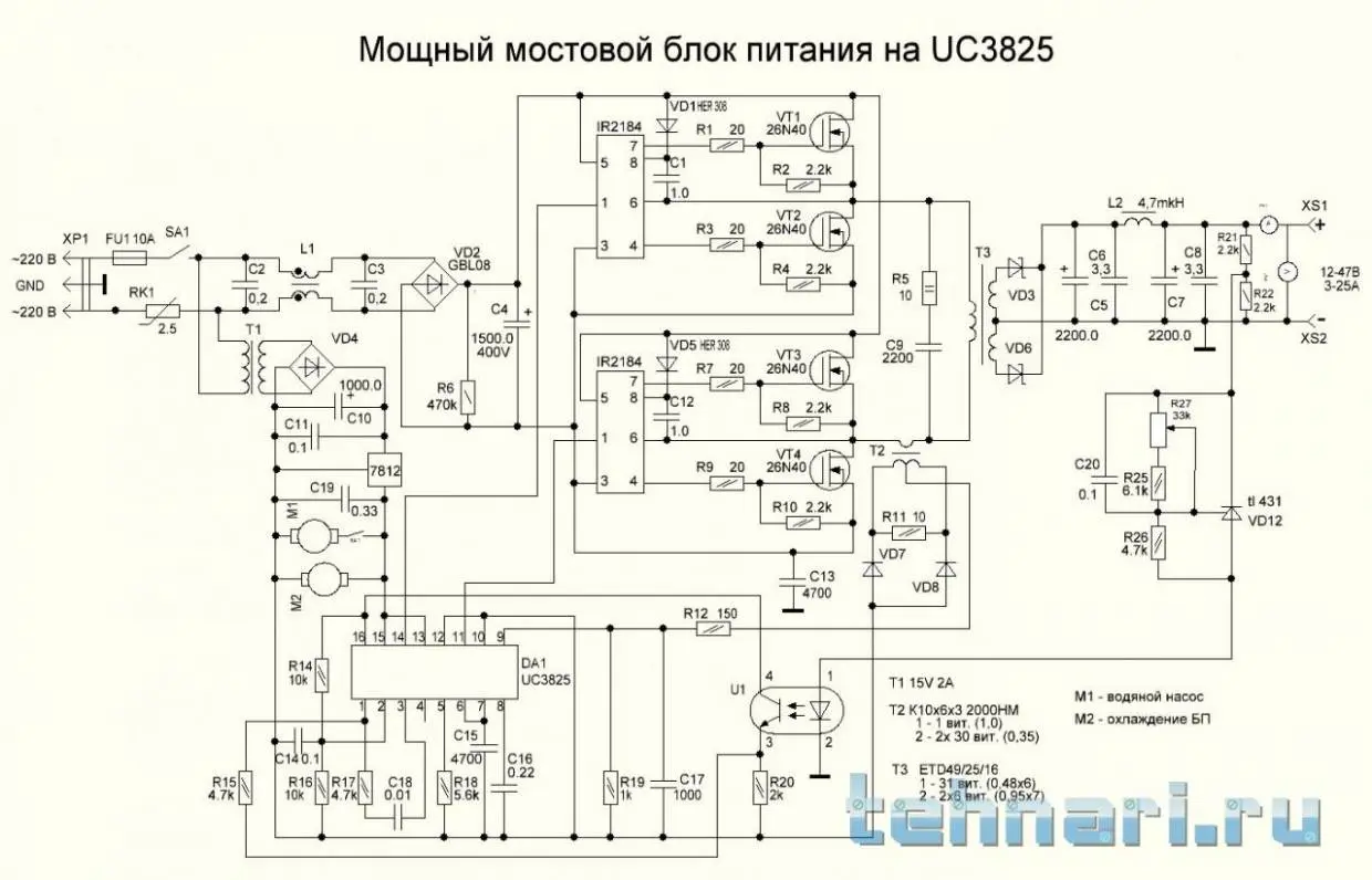

Вот, начал накидывать схемку. Критика принимается любая, потому как рисовать-то умею, однако еще не все осознаю, что рисую...
Прошу заметить, что схема условно срисована с нескольких источников, вот качество объединения в годную для изготовления конструкцию - под большиииим сомнением.
В расчете несколько уплыло к-во витков первички...
