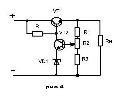

Всем привет! Такая задача, есть 110 вольт постоянки, нужно получить 24, 12 и 5 вольт. Потребление будет не большое, 0,3-0,4 ампер по каждому напряжению. Первая мысль была о трех стабилизаторах на кренках, но посмотрел что у них всех максимальное входное напряжение до 40 вольт... Соответственно сначала надо 110 понизить вольт до 35, но как? Какие мысли вобще есть по этому поводу? всем большое спасибо! ))
