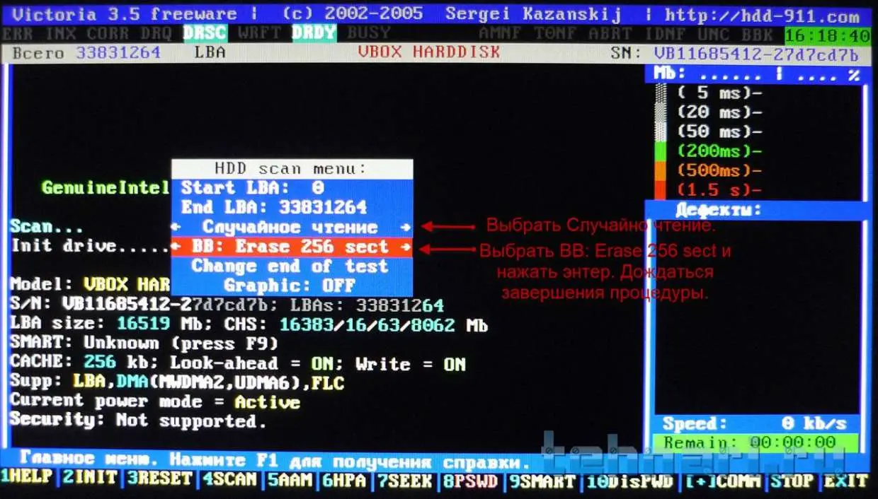

Купил б/у жд от ноутбука чтобы использовать его как внешний (корпус имеется), подключил к компу, проверил прогой Victoria, нашла 15 битых секторов. Это не критично или можно идти другой покупать? Remap не помогает (пишет error).
Смарт бы показали для начала.
При ремапе выбирали случайное чтение? Попробуйте затереть все нулями.

Все эти манипуляции бесполезная трата времени. Чем больше исправлений, тем больше будет битых секторов. Диск, какое то время поработает и отойдёт в мир иной. Если диск нужен для хранения важной информации, то лучше его не использовать. На какое - то время можно замедлить крах диска. Это вычислить и вырезать то место где находятся эти битые сектора. И скрыть этот кусок. В интернете можно найти, как это делается. Я с таким диском много что вытворял. В результате всё больше и больше битых секторов. А ремапить бесполезно. Посмотри в смарте в строке 5, сколько секторов там уже заремапино.
От чего появляются битые сектора? При этом именно в подобном количестве?
Чаще всего - "контактная болезнь", плохое питание.
Как сектор попадает в битые? - Система пару тысяч раз обратилась, не получила вразумительного ответа и вычеркнула его навсегда.
Если б секторов было несколько сотен, я бы предположил удар, основную болезнь б/у ноутбучных дисков. Там восстанавливать без вскрытия гермозоны, причём именно в гермозоне ;) , почти бесполезно. Оторвавшиеся при физическом контакте частички остаются внутри, и рано или поздно запиливают остальное. Впрочем, как и сместившиеся при ударе головки.
А тут я склоняюсь к мысли именно о софтовых ошибках различной этиологии. И их LLF лечит вполне успешно.
