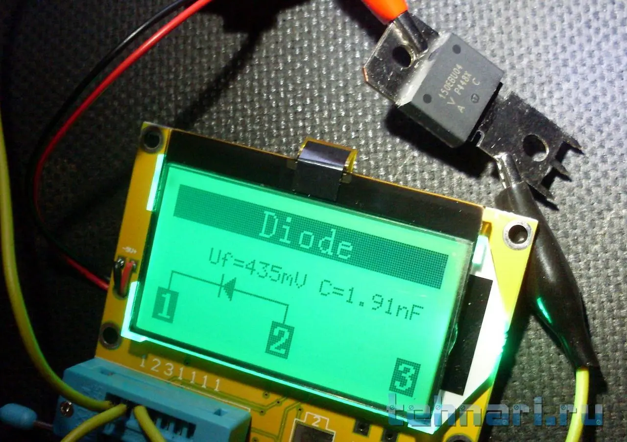

незнаю в какой раздел форума писать такой вопрос.
купил диод 150EBU04, померял, падение напряжение на нём оказалось 0.4 вольта а по датащиту 1 вольт с копейками. я купил подделку?
    106.2 KB · Просмотры: 263
Это практически не возможно подделать, такая форма только у диода 150EBUхх. 0,4 в при малом токе, при рабочем -150А и будет падение ок 1В.
