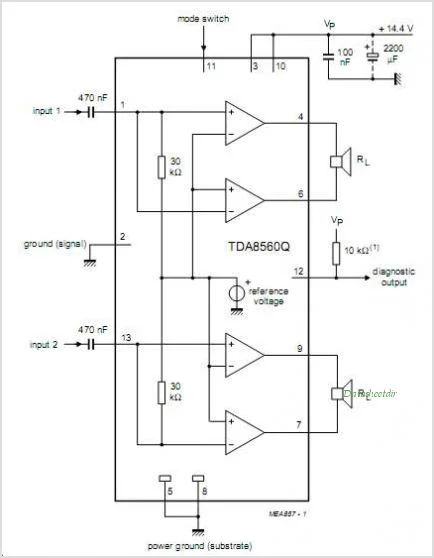

Собственно о 12 выводе:
Диагностический выход ИМС позволил реализовать индикацию (LED) следующих аварийных ситуаций:
- перегрузка ИМС,
- короткое замыкание нагрузки,
- перегрев ИМС.
Схема реализации:
