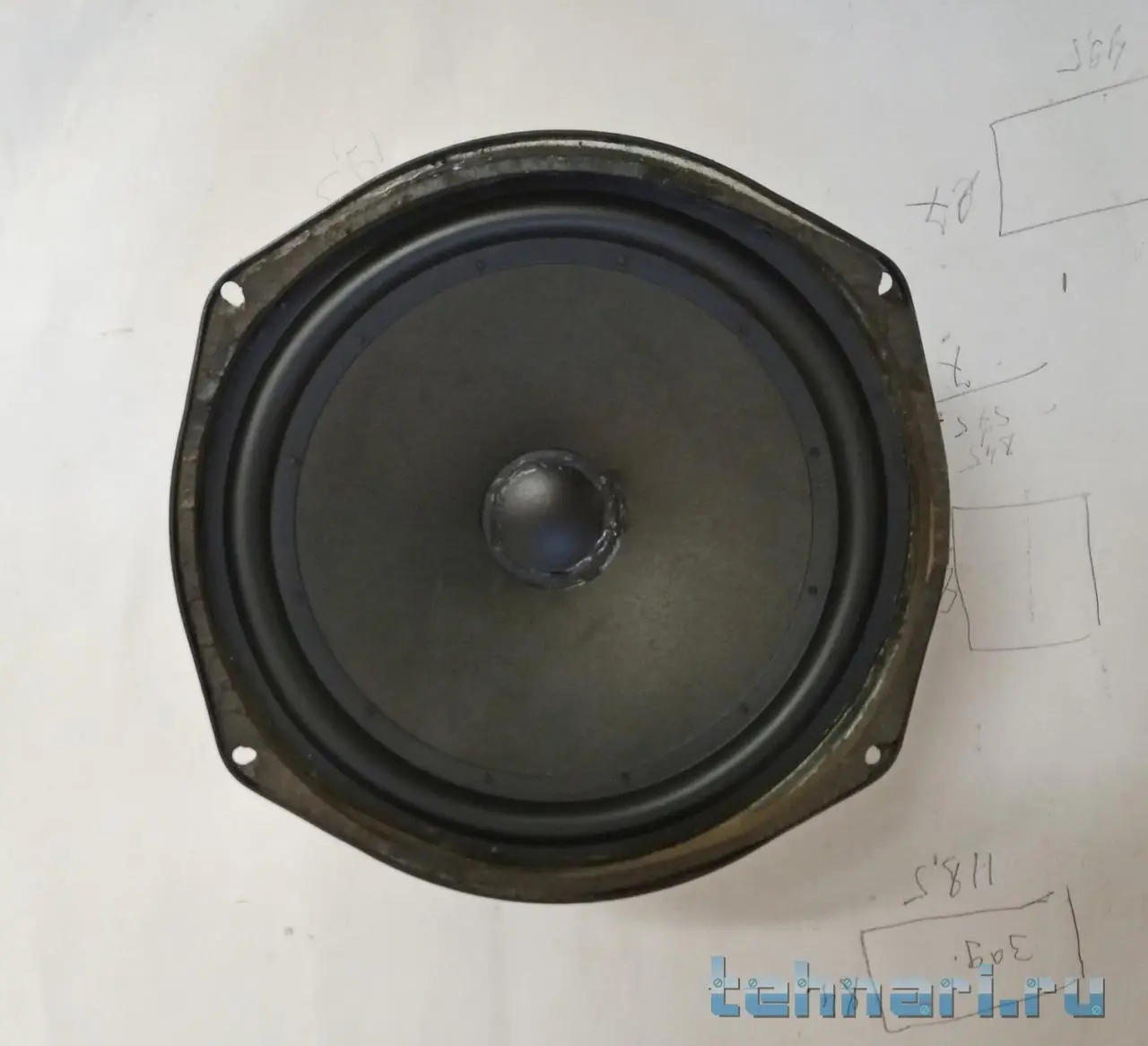

Вот такой вот громкоговоритель от приемника автомобиля Кадиллак 1939 года пришел на реставрацию
. Он еще из тех времен, когда диффузор выклеивали на конус, (фото 1) а не прессовали его из бумажной массы.
Кстати, в ранней юности динамики для первых транзисторов изготавливал полностью сам, в том числе и диффузор и магнитное ярмо.
Новый диффузор с катушкой выдрал из резервного динамика, причем с большими надеждами. Ан не сложилось! Его катушка оказалась на 0,7 мм меньшего диаметра да еще и попросту не доставала до магнитного зазора. В общем, все получилось, катушка и центрирующая шайба от родного, между ними и новым диффузором поставил удлинитель-трубку.
Основной проблемой было извлечь катушку из зазора не повредив, и очистка зазора от окаменевшего магнитного мусора.
Корпус не окрашен сознательно, лишь сам диффузор слегка брызнул краской для принтера.
