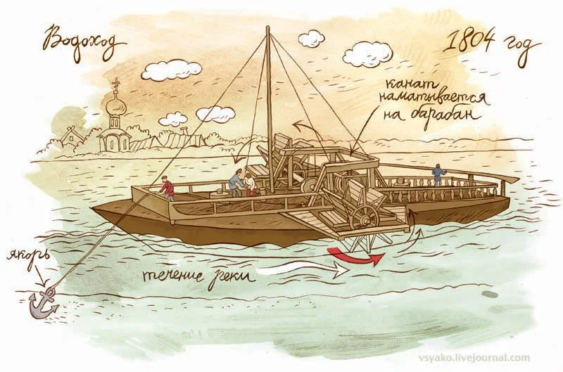

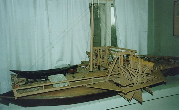

По принципу действия водоход напоминал коноводное судно. Якорь судна на шлюпке завозился вверх по течению. Течение реки приводило в движение установленные на судне водяные колёса наподобие используемых на водяных мельницах. Колёса вращали ось, которая через зубчатую передачу была соединена с другой осью, на которой был установлен барабан, на который наматывался якорный канат. Таким образом судно подтягивало само себя по канату вверх по течению. Пока судно подтягивалось к одному якорю, вверх по течению успевали завозить другой, и процесс повторялся.
Второй водоход Кулибина имел четыре водных колеса, проект третьего водохода предусматривал наличие только двух колёс.
