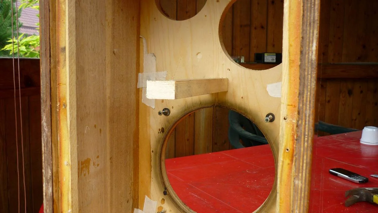

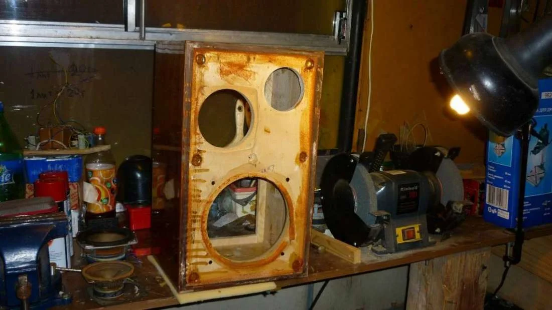

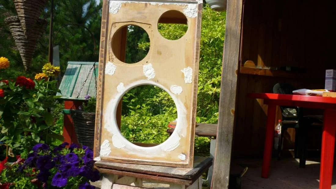

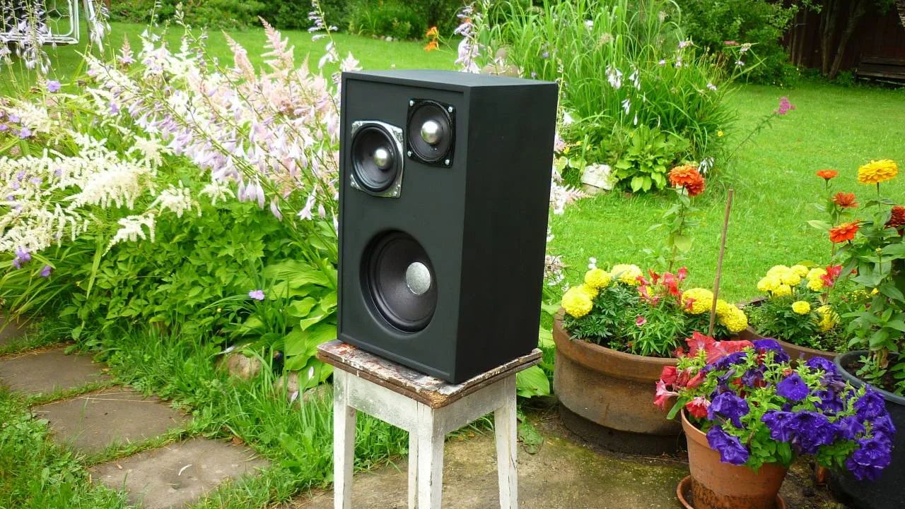

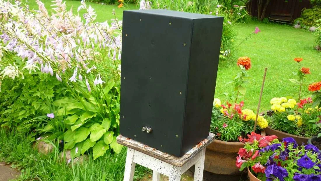

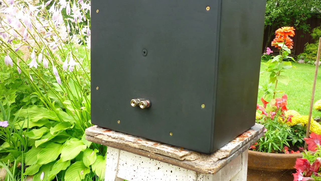

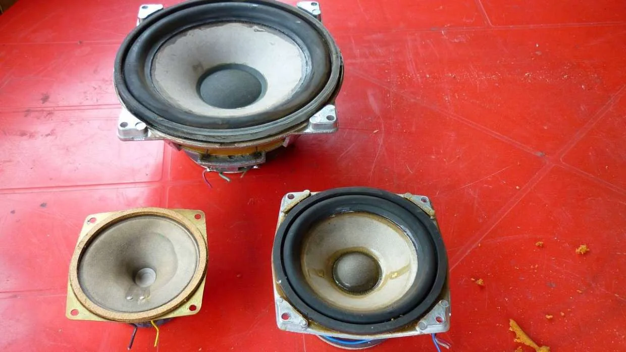

Свезло мне. Подарил мне приятель 25 ас 109 ! Они у его дядьки лет так 20 в гараже валялись. Видок у них конечно не айс! Особенно пластиковые накладки с дырочками по кругу. Но динамики оказались все в полном порядке, и я принял решение, дать колонкам небольшой тюнинг. Т.е дать им вторую жизнь по средствам пластической операции. Отодрав страшные накладки, я принялся за дело. Первым делом промазал все швы внутри герметиком, заделал все дыры в передней панели, сделал стяжку между передней и задней стенкой, перепаял все провода на нормальные, обклеил внутри стены синтепоном и умощнил заднюю стенку. Немного преобразил и динамики. А то они какие то блёклые и невзрачные. Под накладкой то их было не видно, а теперь они на виду. Должны , так сказать , соответствовать. От сырости местами вздулась полировка . Пришлось всё задрать до фанеры, и после тчательной грунтовки, шпаклевки, доводки и полировки, покрасить в матово - чёрный цвет. Вот, что в итоге у меня получилось.....

а почему СЧ не изнутри прикручен? корпус сипотично строг, но дины всё портят, имхо только НЧ на месте
хорошая работа :)
ЗЫ
:)) мне бы кто нибудь подарил подобное.. :D
СЧ так же как и НЧ прикрутить, а поверх колечко декор, уже видок получше станет имхо,а колпачки вообще - хардкор
Все динамики стоят по своим местам, как их поставили на заводе.
это то понятно, я о другом
Если воткнуть СЧ в внутрь, то не налезет защитный колпак. Делать другой защитный колпак я не хочу, да и не надо. Можно конечно и фильтры перемотать, и фазик поставить, и т.д. и т.п. Колонки подверглись только ТЮНИНГУ, а не переделке.
Не тюнингу, а стайлингу. :)
Глядя на внешний вид-все вроде хорошо. Но как то НЧ голова ТОЖЕ НАРУЖУ ПРОСИТСЯ. Правда если закрыть всю переднюю панель тканевой декоративной сеточкой на рамке.то будет нормалек.
но вырваться не может и это придает колонкам какую то изюминку, хоть и с косточкой )
Бюджетный вариант для дачи. Особо вкладываться не хотел. Так сказать - косметический ремонт. А за добрые слова - спасибо.
