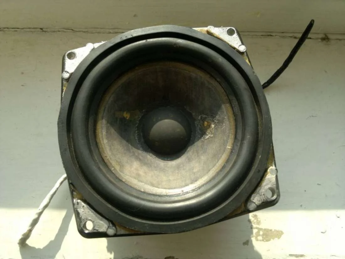

Извлек динамик.. и немного ужаснулся. Похоже проблема в этом...
Подводящие нужно делать из мягкой проволочки же? (Сейчас что нибудь буду искать). Фото чуть позже.
я делал из экрана гарнитуры самсунг )

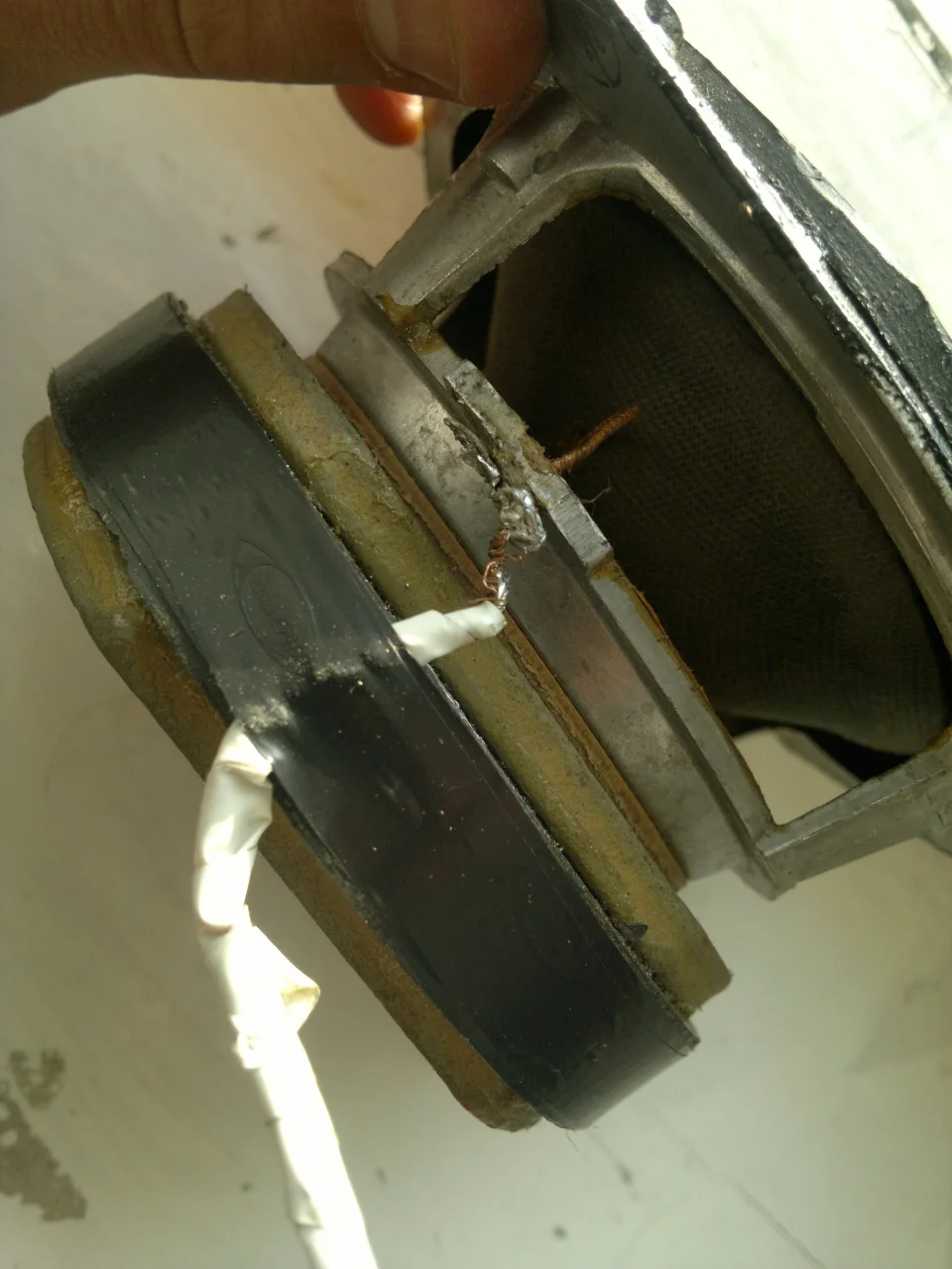

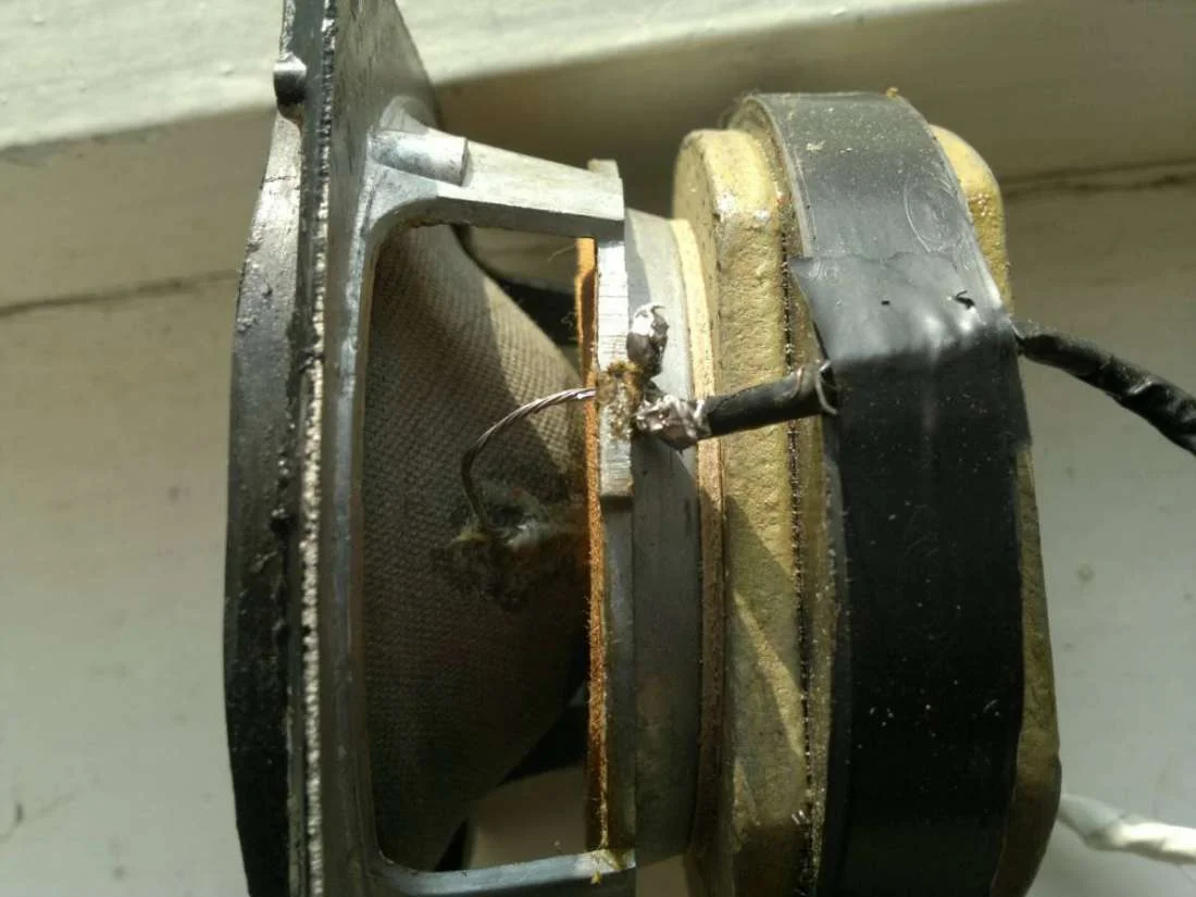

Проблему еще не установил, но похоже виноваты подводящие.
Проблема найдена(а это уже пол делА). Придется заменить подводящие, ну один нормальный оставлю(желтый). А вот серебристый, проблема в нем нужно менять, как найду что нибудь более менее мягкое так и заменю.
подводящие должны быть мягкие и гибкие,на первом фото это полная :tehnari_ru_623:!
могу посоветовать использовать экран от антенного провода.
