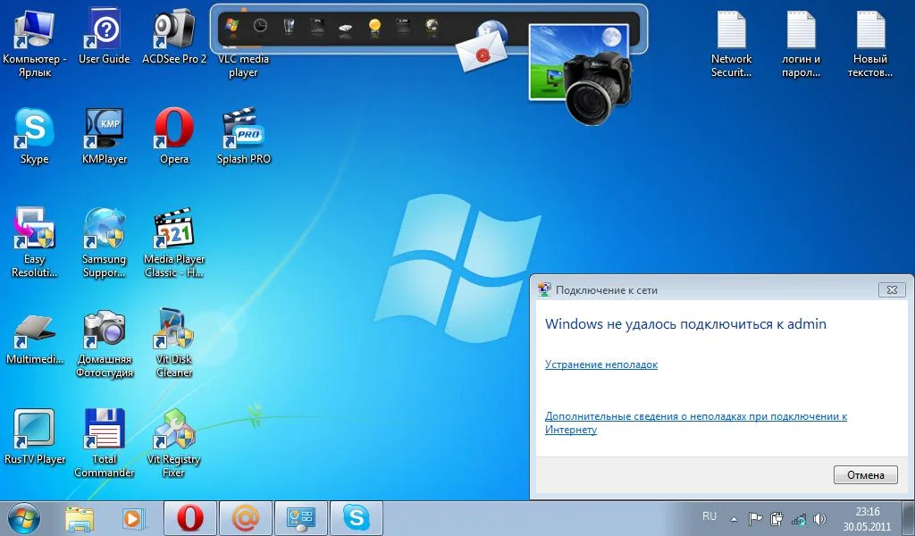

Купил модем D-link DSL-2640U_NRU, настроил всё, но с ноутбука не получается зайти в интернет через wi-fi. Пишет про какую-то проблему с адаптером. Что делать?
а точнее про проблему? или скрин выложите
как делать это - можно посмотреть тут http://www.tehnari.ru/f8/t32642/
вот она...
через кабель все работает, через вифи нифига...
сначало типа подключается, ну что-то у него там не выходит и он выдает эту ошибку

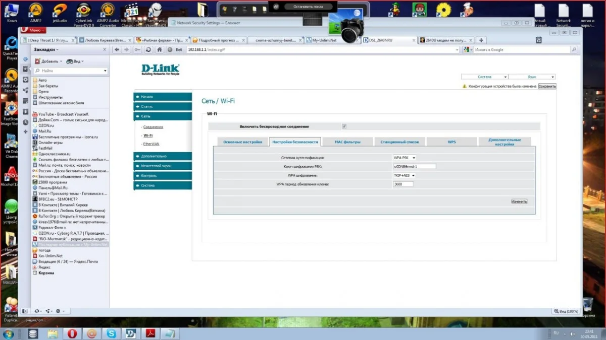

защищеный wpa. пароль сгенерировался автоматически... вот снимок настроек безопасности

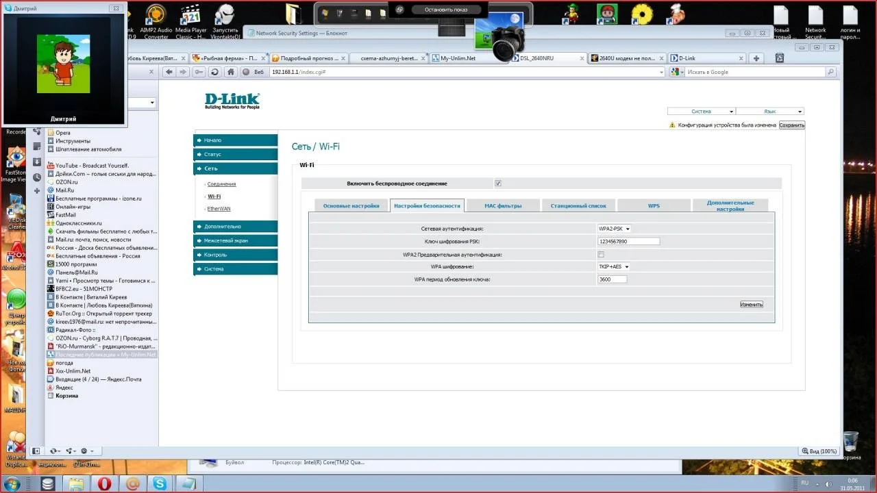

выберите впа 2 персонал и задайте свой пароль
вот так?

да, именно так, если настраивали с диска, то все установки перенесите в модем
