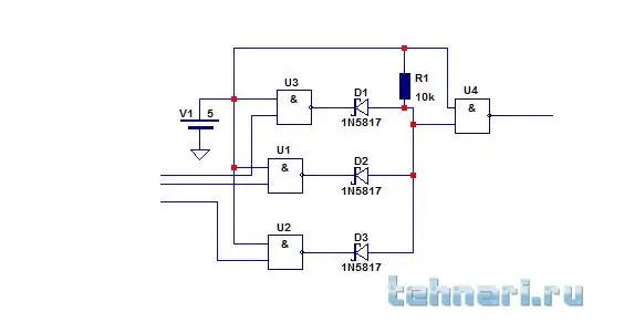

Подскажите как на основе 155ЛА3 реализовать 3 ИЛИ
Эта схема увеличивает время задержки сигнала, если это не критично(схема не будет работать на частотах более 1мгц), то ловите. Диоды только Шоттки . Сам подобное делал. Если микросхема 555 серии, то резистор надо уменьшить до 1к.
