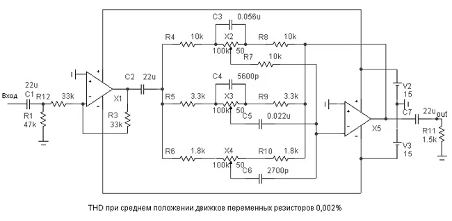

наткнулся на Ссылка на профильный форум удалена!
как думаете стоит делать? или может предложете что нибудь другое? или кто чтонибудь подобное делал?
если нет проблем с деталями, почему бы и не сделать, я бы сделал

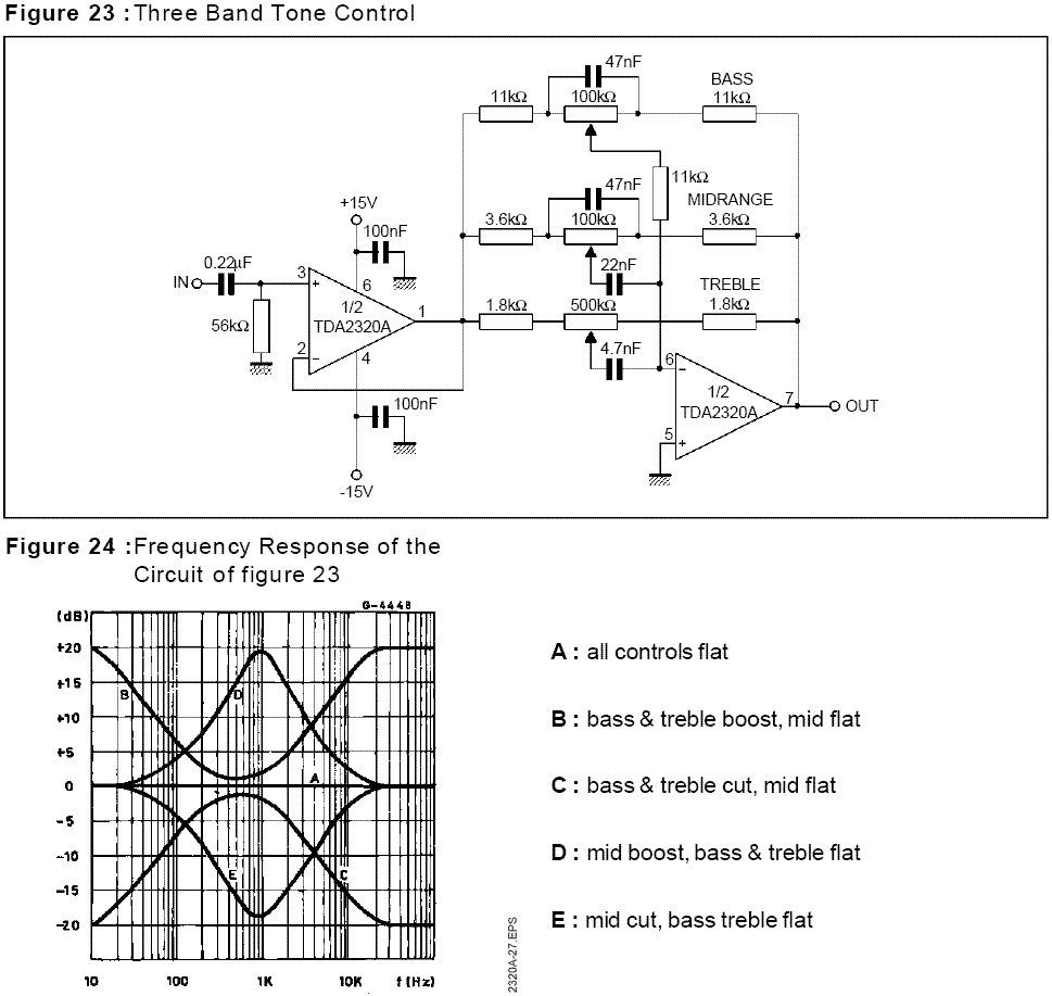

вот еще два варианта
1) На Tda2320a
2) и на LM78L05
2) NM2126 - это трёхполосный фильтр, а не эквалайзер
Cхема из поста № 1, вполне приличная. Можно ставить любые подходящие ОУ типа NE 5534, NE 5532, TL 071, 072, 074, или отечественные кр 574 уд2, к 157 уд2, кр 544 уд1а.

спасибо) буду иметь ввиду)
