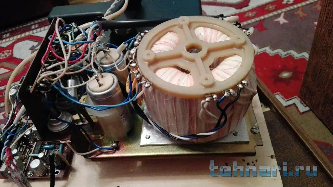

По случаю достались 35АС-013, у одной нет модуля УНЧ-50-8, приделали копытца. У обоих сгоревшие трансы с расплавленными каркасами - перемотать не выйдет. Очень хочется восстановить их, послушать как они работают. Правда не знаю, датчики ЭМОС живые или нет, но надеюсь на лучшее. Буду искать трансы доноры, с перемоткой вторичек конечно же. Вроде как УНЧ-50-8 очень неплохой усилитель, однако у него двухуровневое питание. С перемоткой транса геморроя больше будет. Вопрос такой - что будет лучше: собрать УНЧ-50-8 на второй канал, и заморочиться с трансами, либо собрать что-нибудь другое на оба канала, и возможно подобрать трансы из готовых? Какие будут советы или предложения?

Смысл встраивания усилителя есть, и очень даже большой. Акустика малогабаритная, закрытого типа, объём всего 17,5 литров. И это при том, что НЧ секция такая же как на фазоинверторной S-90, с объёмом 45 литров. А параметры для неё заявлены - нижняя частота по уровню -8 децибел 25 герц. Вся фишка именно в ЭМОС, которая и вытаскивает эту акустику по НЧ. Басовые дины в ней с пьезодатчиками. Как уже и говорил, неизвестно в каком состоянии эти датчики но надеюсь на лучшее. Доноры в принципе уже есть у меня, трансы серий ТПП, но нужных для родных УНЧ-50-8 напряжений, на них нет. Ещё есть торы ватт на 80, у них можно перемотать вторички для УНЧ-50-8, но это тяжеловато. Вот тут как раз дилемма - толи применить готовые трансы но полностью заменить усилители, толи собрать с нуля УНЧ-50-8 на второй канал и перемотать торы под них. В идеале конечно хотелось бы сохранить аутентичность акустики

Дело в том, что платы ЭМОС, стабилизаторов, индикации все на месте. Нет только самого модуля УНЧ-50-8 на одном канале. Подстроечники ЭМОС не кручены, так что смею надеяться что дело ограничится трансом и модулем усилителя. Сейчас разбираюсь с трансом, буду запускать сначала колонку с целым УНЧ, а потом переставлю транс и УНЧ на другую, чтобы проверить датчик и работу ЭМОС. Потом по факту уже будет видно, стоит ли её восстанавливать

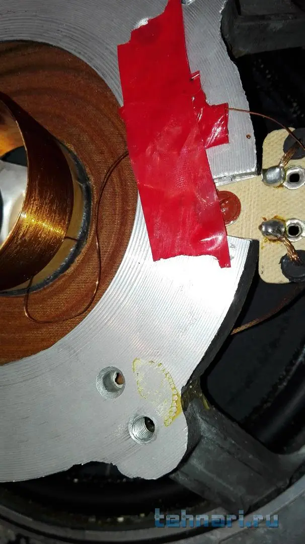

Итак, отчет за сегодняшний день. По причине зуда в причинном месте было принято решение в авральном темпе подготовить трансформатор. Нашел тор ватт на 150 с несколькими вторичками - одна на 26 вольт с отводами, и одна двухполярная по 11 вольт. При разборе выяснилось что обмотка на 26 вольт намотана двойным проводом диаметром около единички! (Уггга, товагищи!!!) Что нужно сделать??? Конечно же разделить её на две части! Что и было незамедлительно проделано. По примеру Радиотехники У101 решил питание УН приподнять на пять вольт относительно 26 имеющихся. Принял падение на диодах моста равным двум вольтам, значит дополнительные обмотки должны быть рассчитаны на ~5,5 вольт каждая. По расчетам постоянка должна была получиться тоже в районе 5.5 вольт. Сказано - сделано! В результате диоды падение на себе проигнорировали, и в итоге на выходе выпрямителей поимел +/- 38 и +/- 45 вольт. Понимаю что это слишком много, ну да ладно - мне бы просто проверить... Вторичку для питания предварительных каскадов усиления и ЭМОС тоже домотал, ну там вышло как и задумывалось. Включаю... Реле отработало. Небольшое шипение - при касании отверткой входа УНЧ фон... Работает! Подключаю телефон для проверки - играет... как-то слишком обычно... нет того зубодробительного баса который характеризует такую акустику. Откручиваю декоративную сетку НЧ дина, давлю на диффузор - что-то трёт. Откручиваю сам динамик. Первый подозрительный звоночек - провода датчика ЭМОС висят в воздухе. Второй звоночек - от клеммы ЗК под магнитную систему идёт какой то проводок, обёрнутый изолентой... Открутил магнит... Всё на фотографии:
P.S. Вопрос - чем приклеить провод обратно? Я слышал катушки клеют эпоксидкой?
Те кто так делает, пусть себе лучше одно место ей заклеят.
По сабжу, БФ-2 если с оным проблема - дуй в аптеку, купи БФ-6 (ничем он нифига не отличается, лично им пользуюсь).
После прожарки он аналогично 4-ке становится как стекло.
В твоём случае прожарить можно например феном строительным, градусов на 100-120 температуру и пока не перестанет обильно выделять пузыри. Только гильзу катушки надень на оправку чтоб не повело.
