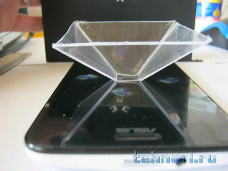

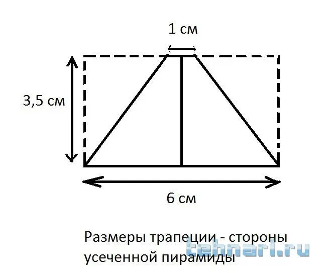

1. Пирамида — 3D проектор.

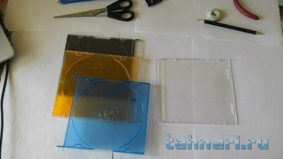

Нужен прозрачный пластик или стекло.
У меня под рукой были коробки от компакт-дисков, решила использовать их
В интернете нашла размеры одной стороны пирамиды. Нарисовала для себя
У пирамидки 4 таких стороны, склеенных по краям.

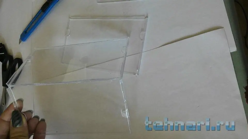

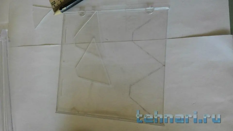

По шаблону вырезала канцелярским ножом такие из прозрачного пластика

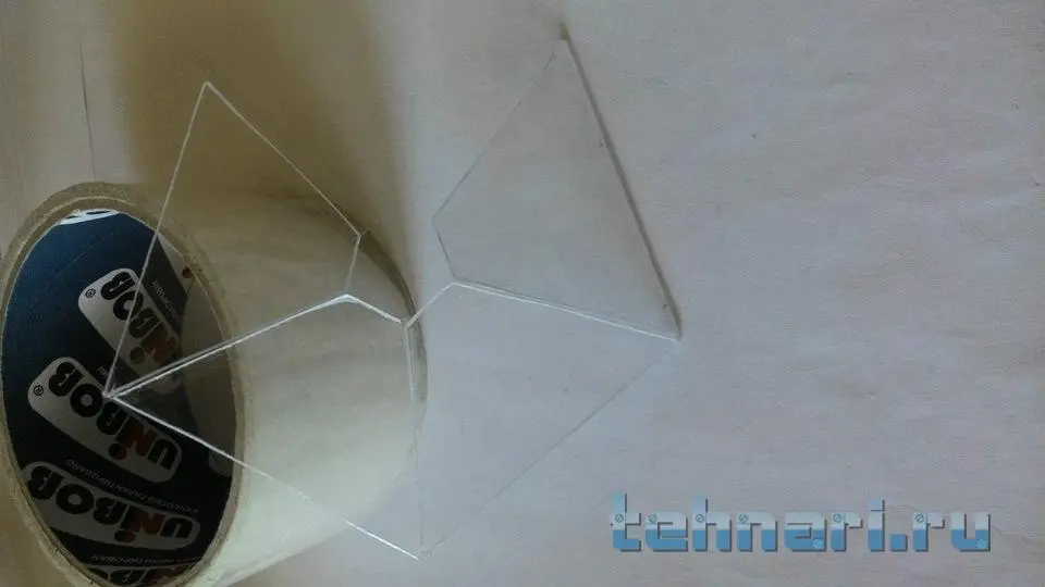

Клеевой пистолет неожиданно сломался сегодня, решила склеить скотчем. Вышло так
Склеиваем последнюю сторону и ставим ее на заранее подготовленное видео в смартфоне.
День солнечный, потому голограмму Земли видно слабо, но все меняется, если эту конструкцию поместить в темное место. Камера у меня слабая, но вот примерно получилось так.

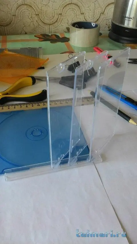

2. Портативный 3D кинотеатр (i3dg)
Снова вернемся к коробочкам от дисков.

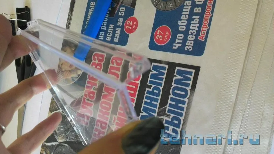

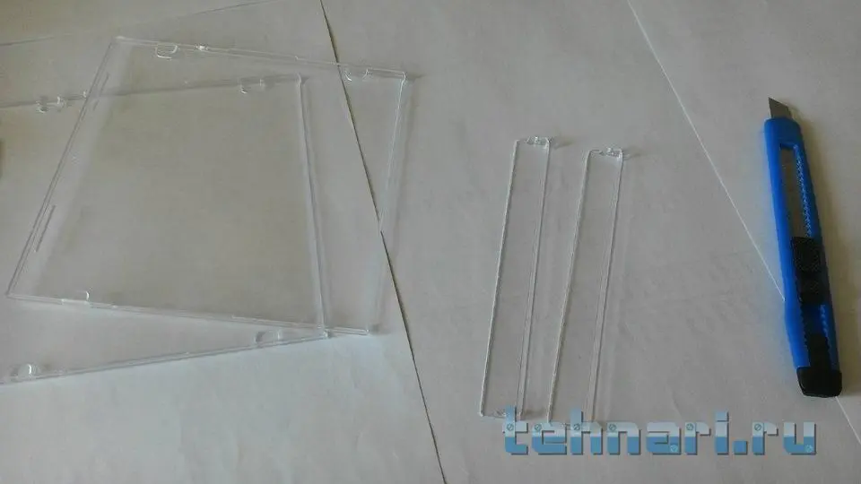

Сначала канцелярским ножом отрезаем боковую полоску и аккуратно отламываем ее.
Затем режем каждую квадратную часть пополам, нам необходимо три пластиковых полоски

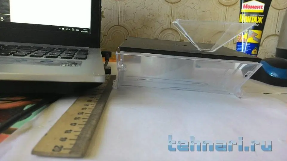

Затем нам нужно эти три широкие полоски приклеить к отрезанным боковым полоскам. Но сначала, нужно запустить подготовленное видео на смартфоне (в ютубе по поисковым словами «голограмма i3dj»), дождаться начальную разметку 1,2,3 и примерить, как подклеивать, на каких расстояниях.
Приклеим боковую полоску и с другой стороны и в общем конструкция готова.
Видео перед глазами получается занятное
Камера у меня плохо пишет в темноте, реально гораздо интереснее смотрится.
