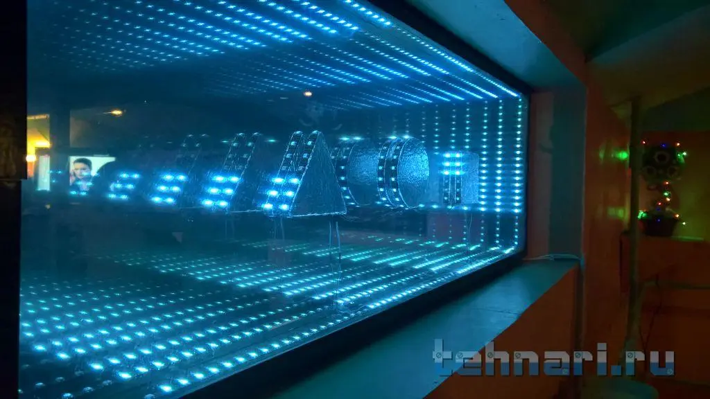

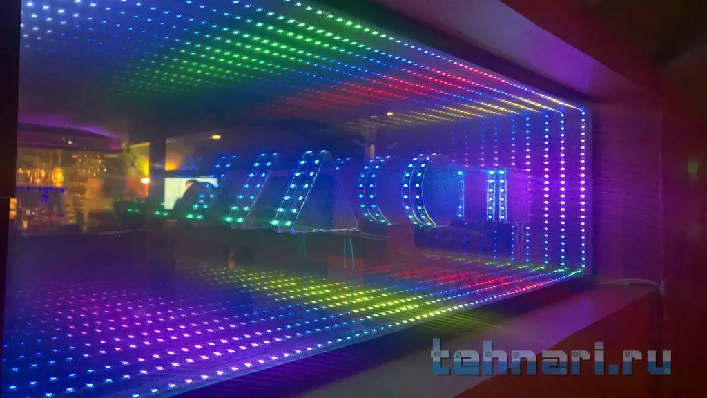

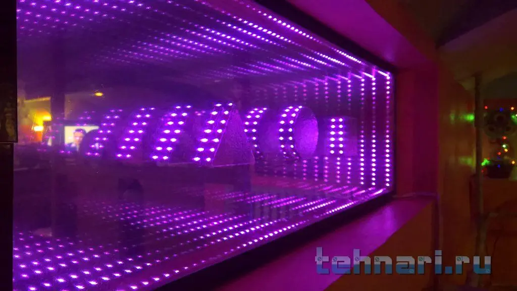

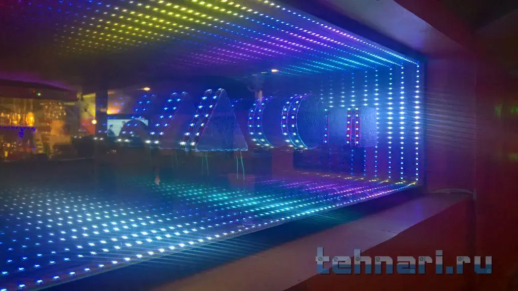

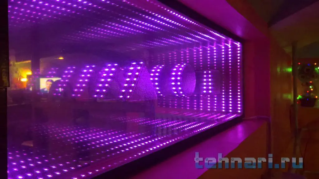

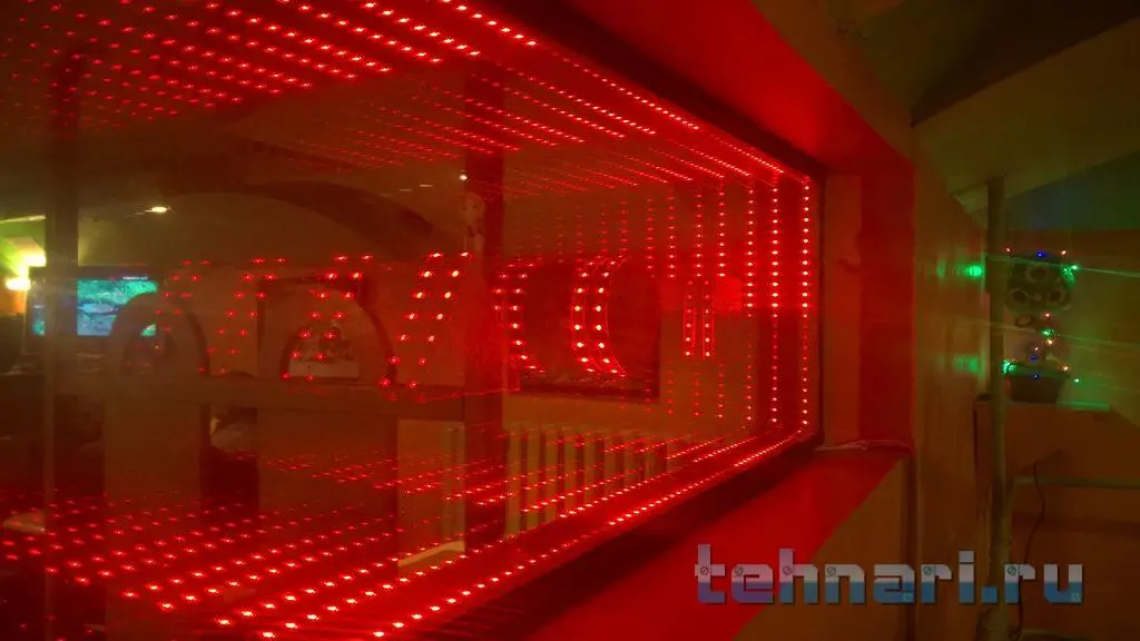

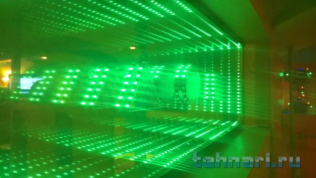

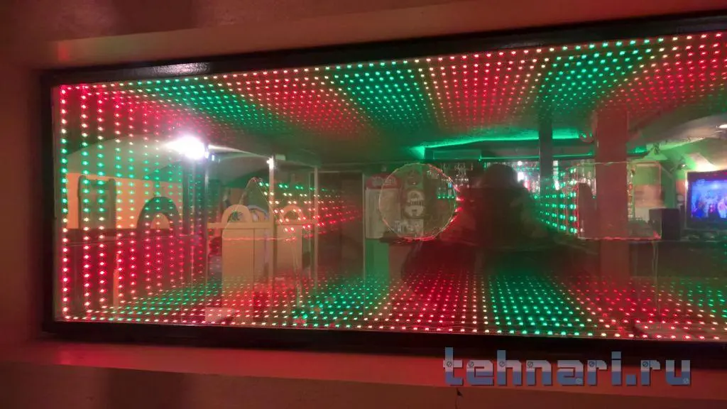

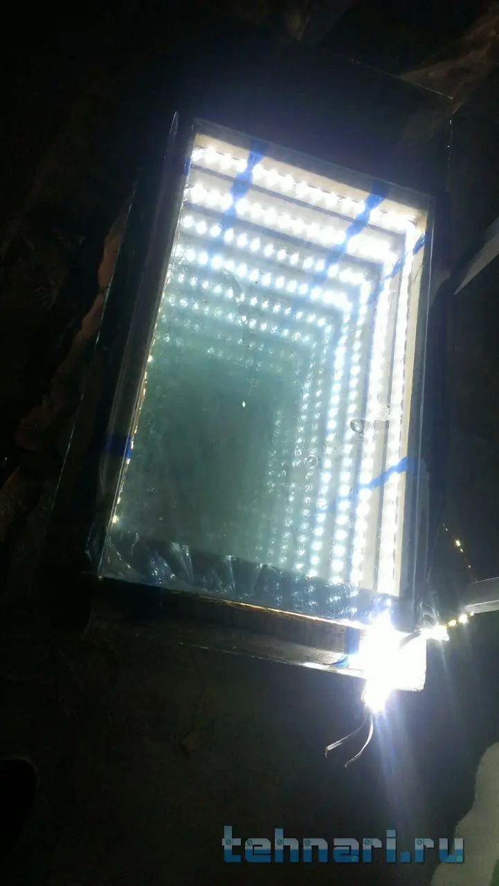

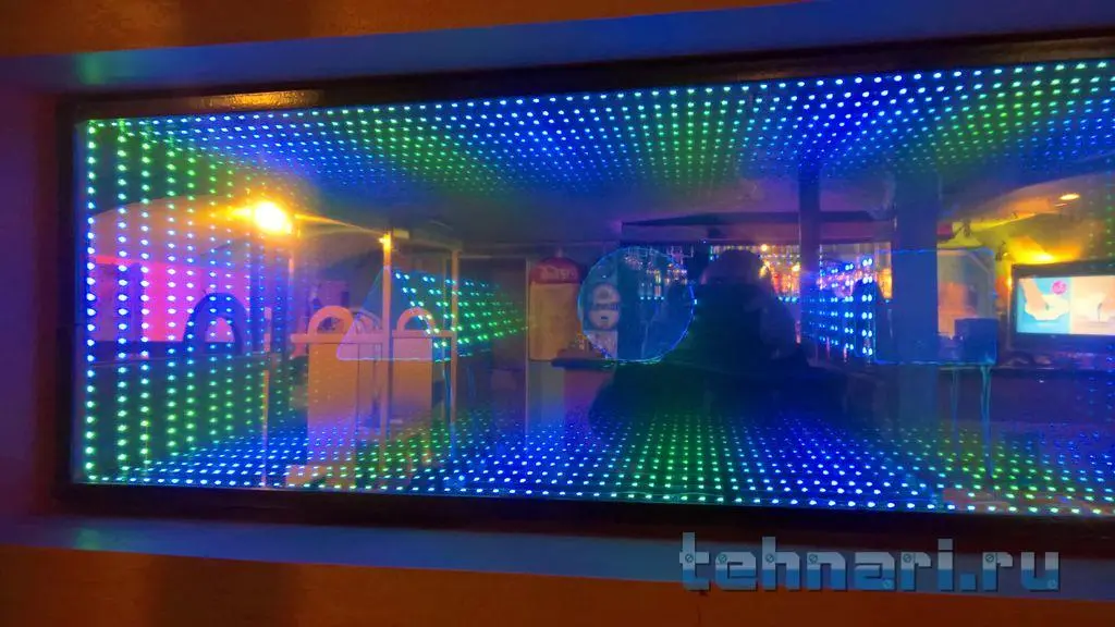

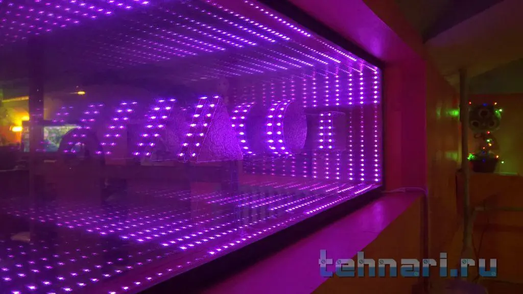

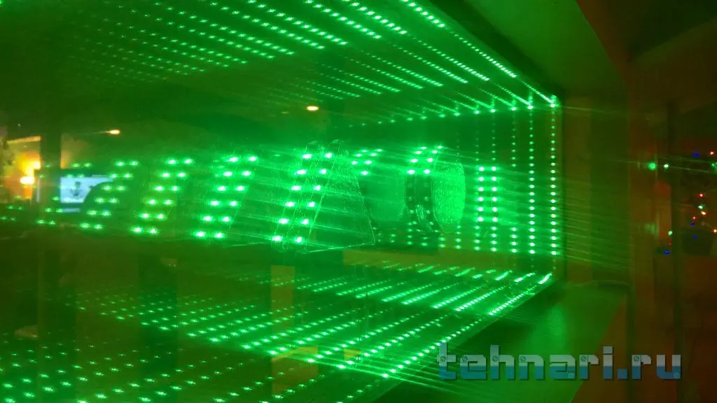

вот так случилось, что пока мы эту штуку конструировали, фотки не сделали..
всё было спонтанно, мы всей командой (моего бара) сидели и обсуждали, что бы такого эдакого придумать для дизайна, так как помещение подвальное (старый Сталинский фонд) там есть окошки на улицу, конечно же давно наглухо заложенные кирпичом, однако ниша осталась, я предложил посмотреть на ютуб идею 3д зеркала на светодиодных лентах, мы эту идею обкурили и благополучно стырили (нечего тут кривить душой) :) , затем собрали ящик и вот что получилось..

Ещё бы видео посмотреть...
Валер, сколько лет прошло с момента твоего первого описания данного "бесконечного тоннеля"? И как только эту конструкцию народ не обзывает... :)
Ну скажем так, придумано это давно (наверное ещё до светодиодов лампочками баловались) так что лавры Валере приписывать не надо, я честно признаю стырил с ютуб вплоть до фигур внутри..
а видео есть правда коротенькое
https://www.youtube.com/watch?v=PotycFr5suw
ну могу снять и побольше
З.Ы. все фотки и видео под углом, так как по середине этой конструкции стоит стол вот и прыгаю вокруг него

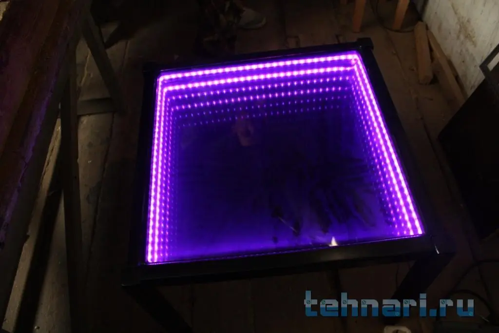

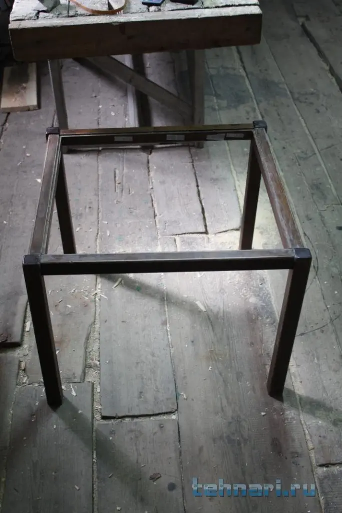

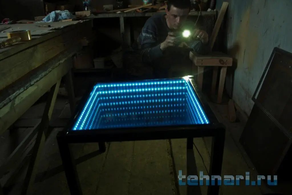

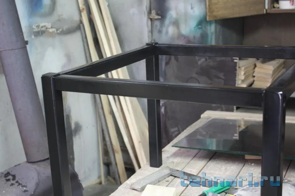

Я так стол себе сделал. В идеале конечно, можно задействовать стекло(как в американских "допросных"(забыл как называется)). Можно и обычную зеркальную тонировку(но она должна быть отличного качества). Я же сделал из обычного тонера. Вот несколько фото.
П.С. Там где "колхоз", это я зеркальную пробую. Но она оказалась китайской и отвратного качества.
П.С.2 На разводы не обращайте внимание, это второй слой тонировки ложился.

у меня отработала буквально пол года и начала жутко глючить, потом так вообще упёрлась в 10 диодов и дальше не в какую, а мы же дурачьё, всё капитально сделали в нишу на монтажную пену вмонтировали, а я говорил, случись что, разбирать то как, короче тот ещё секс был..

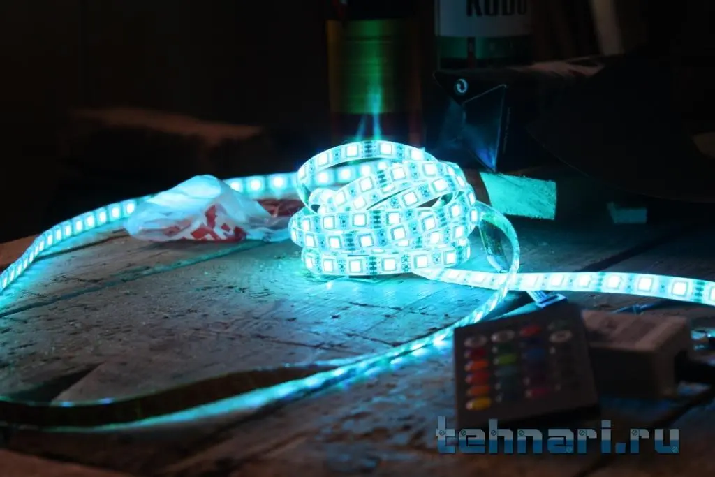

сняли разобрали, стал проверять, а хочу вам сказать проверить обычные диоды никаких проблем, а это диоды с микросхемой внутри диода, тут и методика своя, все диоды стоят последовательно друг за другом, короче выявил аж 15 диодов с разными выгоревшими цветами, вырезал запаял новые.. тут подумал, как же этого в будущем избежать, а греются они скажу я вам нехило.. взял ленту от крепления ящиков (металлическая 20мм) пробили по всему периметру и наклеили диоды на неё, теперь рукой трогаешь значительно холоднее при работе..
