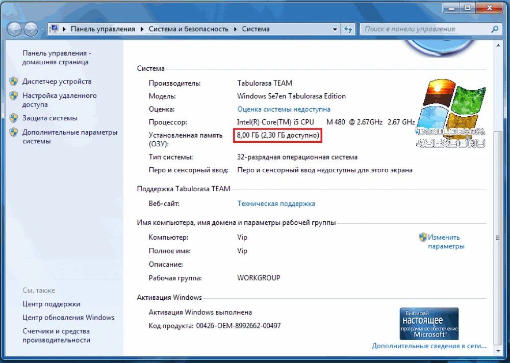

Купил Ноутбук Acer Aspire 5742G-484G50Mnrr (LX.RG902.001) на нём 4 гб. оперативной памяти из них (2.30 доступно) в опесании написано Максимальный размер памяти 8192 Мб и я вставил туда 8 гб но всеравно из 8 гб (2.30 доступно) как это понимать ? И можно ли расширить доступную память ?

У тебя сборка кривая, видимо. :))
Вообще, 32-разрядная больше 3.5 не увидит.
Потому, что Windows 32-бинтая.

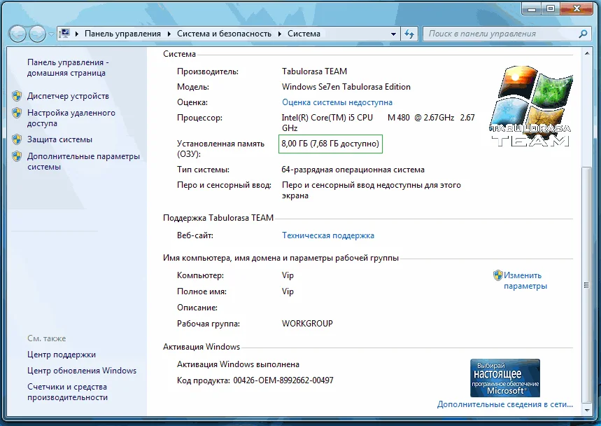

Да действительно помогло оказывается что этот ноут работает на 100% только на windows 7 64 bit спасибо! А я уже написал плохой отзыв о нем )
