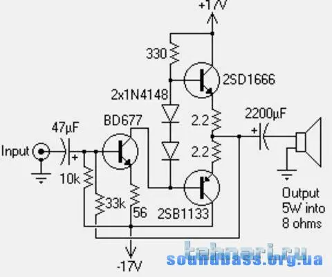

5-ваттный усилитель на транзисторах

Я таки не понял... Ты внимательно изучил что я тебе в "личку" кинул или нет? Про динамик я и так знаю что он 4 Ома... Силовые трансы кроме напряжения имеют ещё параметр мощность Sтр. (ВА). Ток -то какой они дают? Говорю 1,5 А должны выплёскивать! Ну и как я понимаю, рассчитываешь ты на однополярку?
Ну полтора ампера они все выдадут, тем более что один из них у меня как раз и питал усилитель который я ставил в эту колоночку https://www.youtube.com/watch?v=o-c1phTNao4 (Динамик от туда же)
Про мощность я тоже знаю, мои трансы выдают 15, 40, 300, и 250 ватт
Ладно! Уговорил... Для твоих запросов 40 ВА подойдёт! И попрошу к трансформаторам с ваттами больше не обращаться! Это всё-таки активная мощность (Р), а у трансов есть ещё и реактивная (Q). Из них складывается полная (S). :fellow:
А с питанием разобрался??? Однополярка, с конденсатором на выходе, избавит тебя от схемы защиты АС. Собирай! Схемы тебе даны в самом начале "дядюшкой ФОКУСОМ".

Питание хочу одно порлярное, выпрямитель тока буду собирать по такой схеме

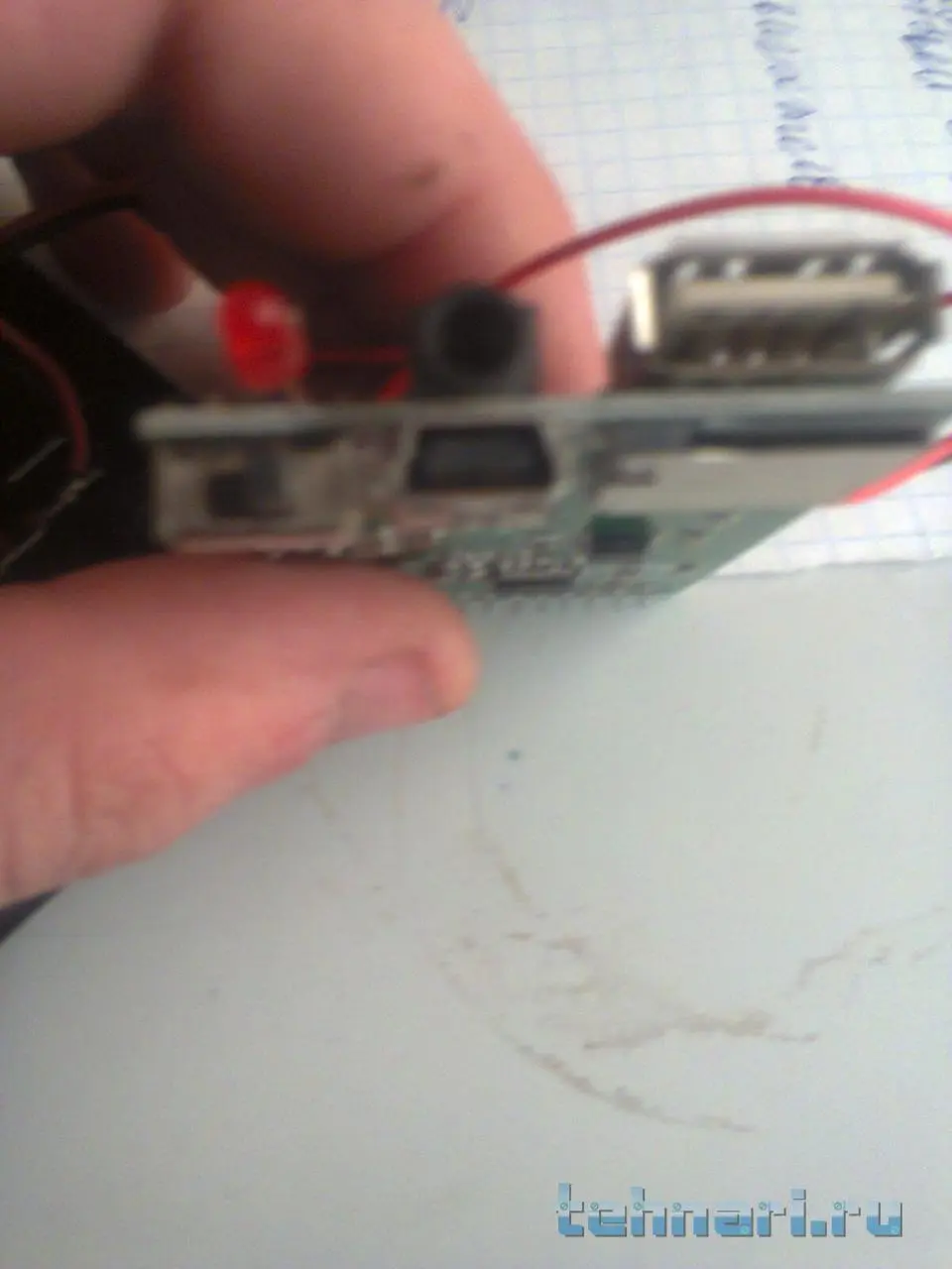

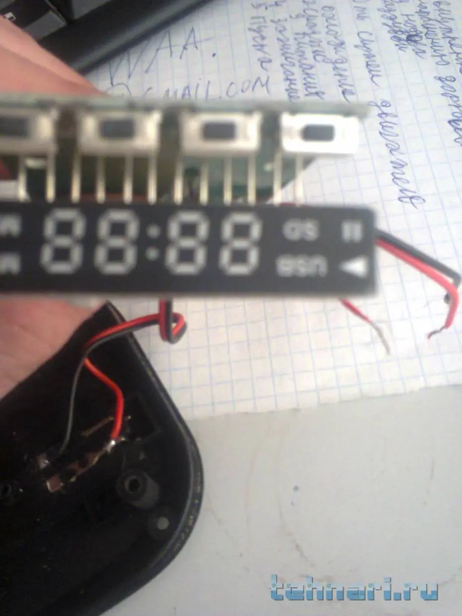

Вот фотки усилителя, про который я писал тебе в личку
