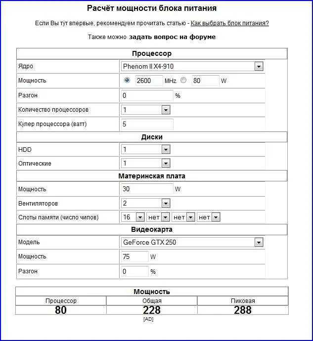

Вопрос довольно простой и даже ответ вроде бы очевиден, но мало ли...хотелось бы уточнить - собирается система: Phenom II x4 945 (хочу взять пакет 95Вт), GeForce GTS250 (На коробке указано - 450Вт) + к этому - минимально-достаточный для проца кулер, жестяк Seagate(модель не скажу), DDR3(пока одна пластинка 2гб) и средненькая материнка с 4-мя слотами под память(ну или на крайний случай двумя и формата mATX). Хватит ли с натягом для всего этого 500Вт, или всё же придётся брать 600???
Пробовал, нет моей видюхи вроде - это раз, сколько мать берёт не знаю - это два, но расчитывается там по-моему всё простым суммированием - а по этой логике - я сейчас на сегодняшней системе просто физически не в состоянии набирать это сообщение... :) Значит это неверный подход.
Вот я примерно посчитал ,можно прибавить ватт 150 -получается что 500 китайских ватт хватит.

Ну не знаю...логики мало...проверю этим тестом свою систему - тогда наверняка про этот тест скажу :) Хотелось бы конечно, чтобы кто-то из своего опыта пару слов кинул...
хватит и добротных 450
Ха! Я жестоко лохонулся...надо было тщательней надписи на коробочке читать :) Мнимальный блок - 450 при расчёте в системе с Intel Core2 Extreme QX6700, а у него 130 Ватт теплопакет...А у худшей версии Phenom 2 x4 945 - 125 Ватт. Вот я и думаю, с какого перепугу мне под этот проц пара человек советуют брать ХОТЯ БЫ 600Ватт. Но тему не закрываю - до дня покупки ещё неделя, может кто просвещённый сюда и заглянет, всё-таки догадки-догадками, но хочется знать наверняка...
