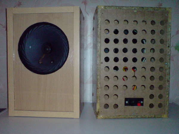

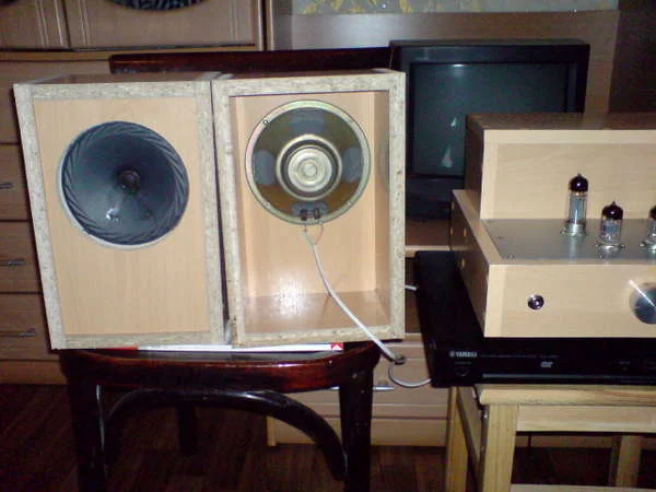

Всем привет...
вообщем решил я для них нормальные корпуса сделать....и добавить ВЧ динамики..
вопрос:
-какой тип корпуса и обьём взять для данных голов?и что б места меньше занимали...
-какие ВЧ динамики к ним больше подходят?
У меня дежавю
Открытый ящик. Как у телевизоров
В телевизорах они работали вместе с 2ГД36
нее эти не из телика...они ваше к какой то автомагнитоле были прикручены..
Дима а обьём ящика какой брать? и сопротивление + фильтр для 2ГД36?
Объем? А у открытого ящика разве есть объем? Важна только площадь передней стенки.
ВЧ в телевизорах подключался через один конденсатор, не помню какой емкости, или 2 или 4 мкф.
и как посчитать S передней стенки?
Пост №4- ПЕРЕДИРАЙ...(пока дают.Все в масштабе).Относит конденсатора для ВЧ- то от 2 до 4 мФ. Можеш попробовать 2.2;2.3 иТД. подбери по звучанию. Димон -СИмпатичные вышли.Даже драпировать нет смысла. !tehno034
