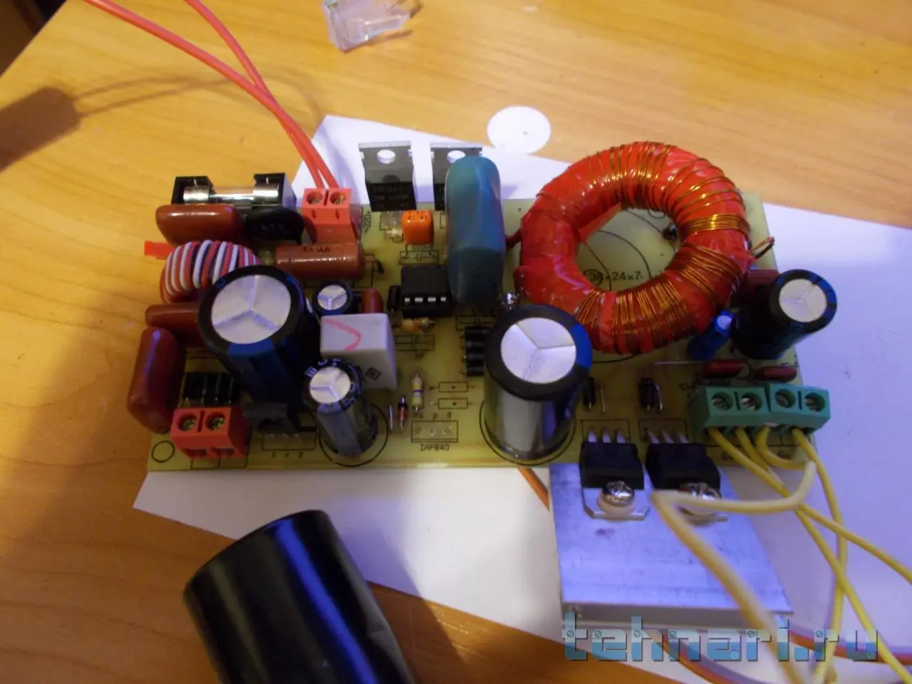

В общем решил попробовать импульсное питание в ламповом усилителе.
Для тестов собрал усилитель для наушников на 6Н6П.
В принципе звук нравится, был еле различимый фон переменки, но учитывая емкость всего лишь 47мкф на выходе фильтра БП, думаю это нормально.Позже добавил в анодку "электронный дроссель" и фон пропал полностью. Накал стабилизирован при помощи 7806, одна на лампу.
Попробую сейчас запитать усилок от обычного ТАН и сравить звук, но думаю, что я разницы не замечу. Кому будет интересно - то выложу схему БП, хотя она по сути стандартная для IR2153.

Пока столкнулся с проблемой -7806 греются достаточно сильно, нужен радиатор побольше, сейчас получается перед ними на накальной обмотке - 9,3В, т.е падение до 6В примерно 3В, накал лампы ест 0,8А. Получается рассеиваемая мощность на стабилизаторе 2,4Вт.
Думаю уменьшить напряжение на накальной обмотке до 8В, тем самым улучшить тепловой режим стабилизатора.

Тут мнения разделяются надвое, первые говорят, что слушают не синусоиду, а усилитель, вторые - как раз пытаются получить эту синусоиду без лишних гармоник. Базовую настройку по токам и напряжениям я сделал. И да, сколь значимой разницы в звуке ушами я не услышал, между импульсным и трансформаторным БП. Есть желание собрать приставку к ПК для измерительного комплекса Шмелева и посмотреть уже на экране компьютера, сравнив оба варианта.
Вот с накалом не знаю что делать, слишком уж греются 7806, даже с большим радиатором. Может есть схемы простого стаба на полевике?
А что это даст? Мощность выделяться будет та-же самая... Можно, конечно, несколько разгрузить стабилизатор поставив последовательно сопротивление (до стабилизатора), на котором бы падало какое-то напряжение, но ведь и оно то-же будет грется...
Что можете посоветовать?
Проблема перегрева стабилизатора 7806 решилась уменьшением входного напряжения с 9,5В до 8В
