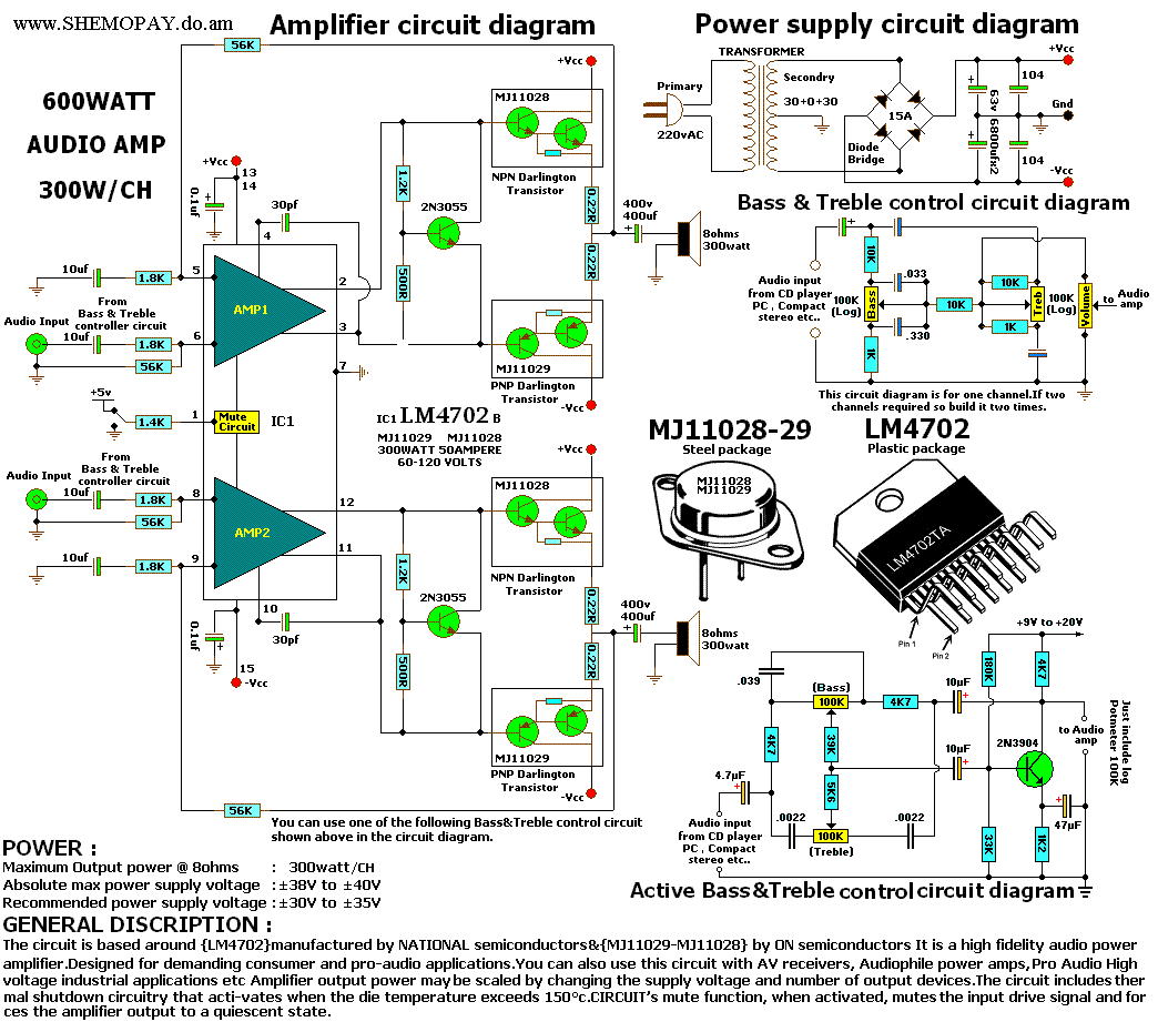

А стоит ли браться?
  • Автор темы Автор темы AXEL_46
AXEL_46
динамик
17 Окт 2011
1,879
53
А стоит ли браться?
хочу услышать ваши замечания и отзывы!
    53.3 KB · Просмотры: 483
Я бы сам взялся, да вот всё лениво, блин...
мне не лень,меня ценовой момент смущает
а что можешь сказать касаемо схемы?
Лажа... 300вт при +/-30В никогда не будет.
Электролит на выходе - вообще не айс. Убогий способ избавиться от смещения в ВК
по питанию согласен.
как исправить остальные недостатки?
