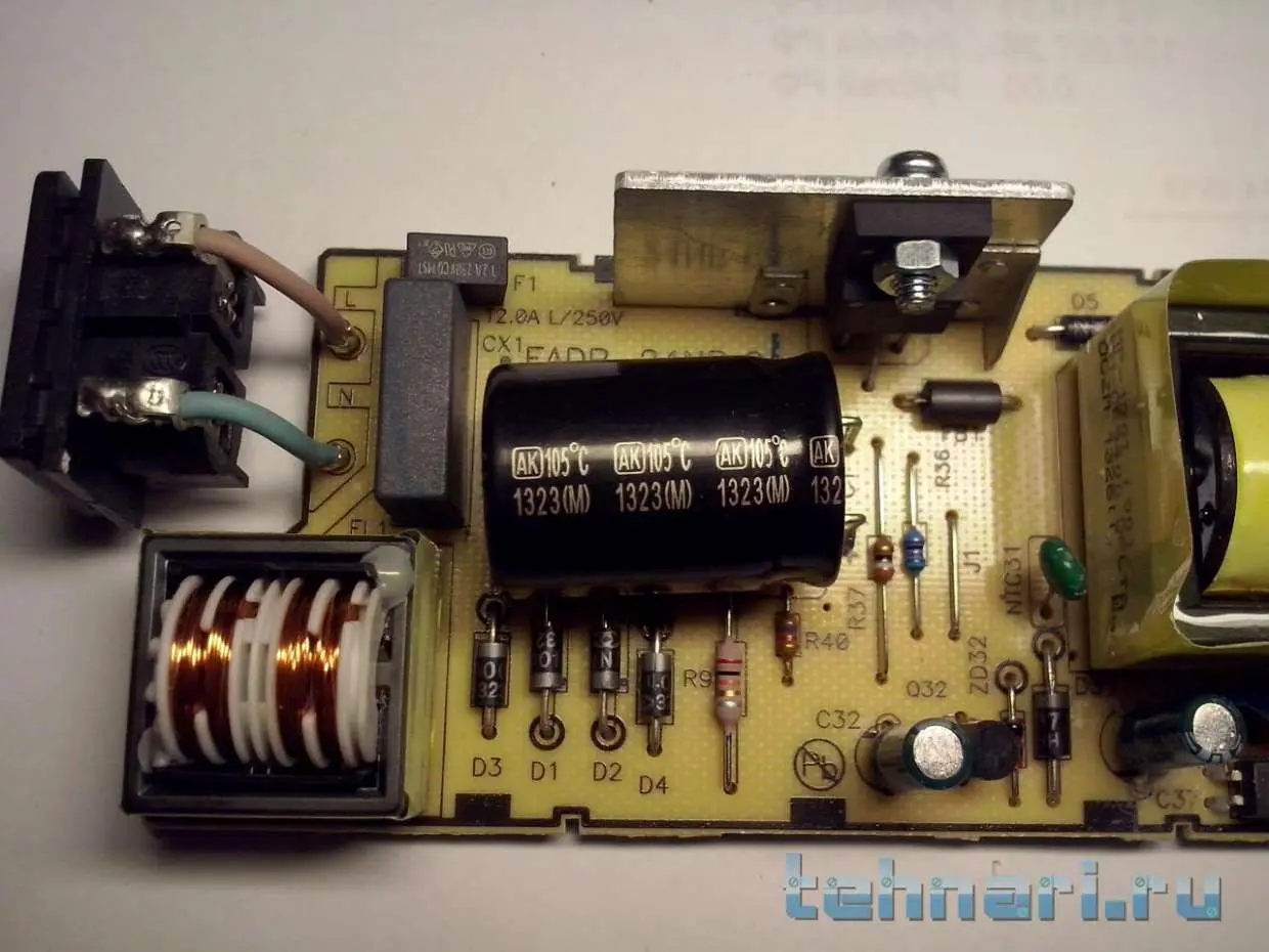

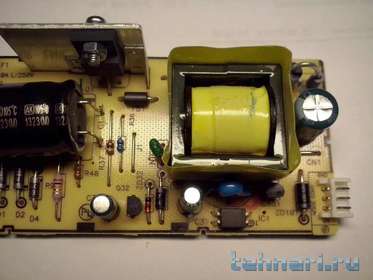

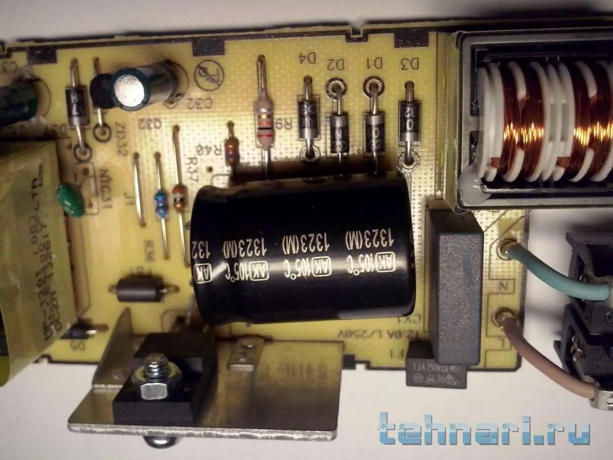

Такой адаптер стоит в цветном принтере Canon. На нём написано: INPUT 100v 50/60 Hz 55va OUTPUT 24v 1.0A
А ниже написано 100-240 v 0,65 A.
Подключил к сети 220 вольт.На выходе 3 контакта GND MODE CONT VH.
Мультиметр показывает без нагрузки GND+MODE CONT=10,0 v?b GND+VH=10,0 v. Как получить злополучные 24 v 1,0A ???
А фото где?

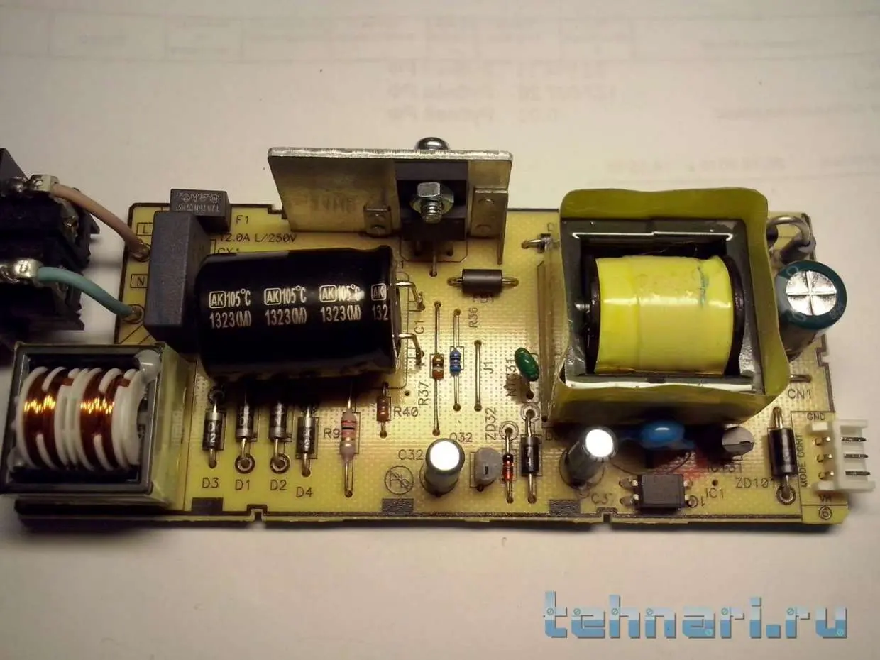

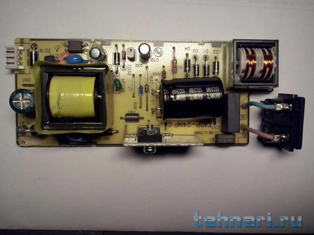

Фото целиком плата и плата двумя частями,чтобы было лучше видно

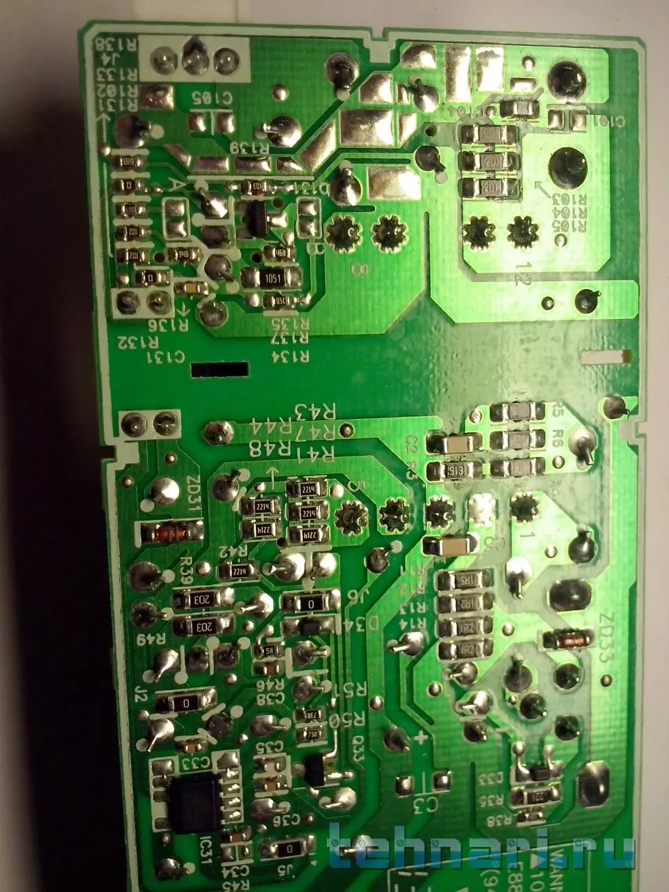

Давай ещё фото со стороны дорожек. И делай фото не в верх ногами, а то неудобно читать.
Может быть так лучше ?

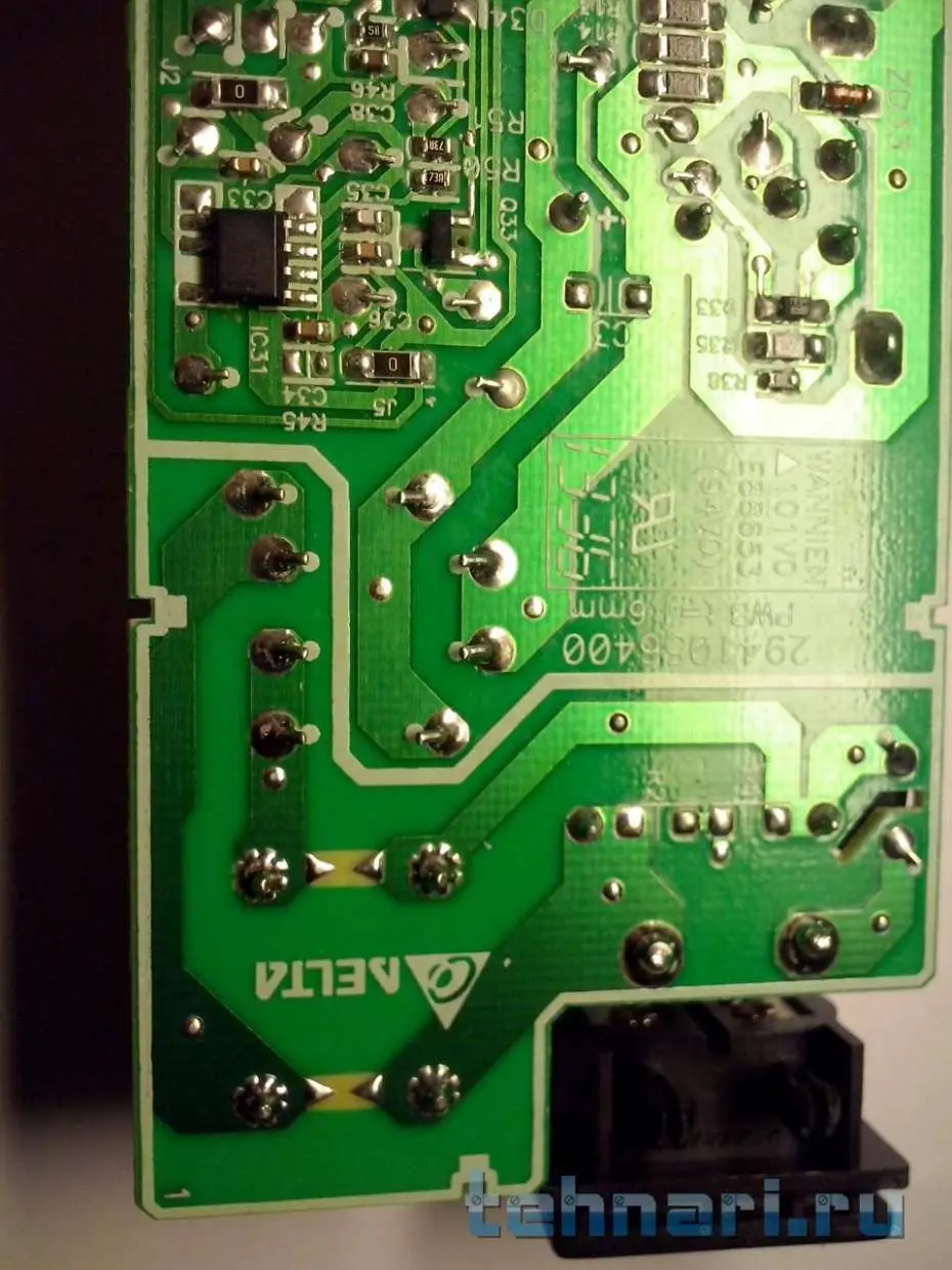

Это со стороны дорожек.

Со стороны дорожек давай, возможно у тебя по аналоги с этой темой. У тебя емкость С104 не подсохла ли? http://www.tehnari.ru/f119/t251361/#post2451822
Подсоединил к блоку питания плату.К плате двигатели. После нажатич средней кнопки стали мигать зелёный и жёлтый светодиоды,и кратковременно включился один двигатель,видимо тот ,что двигает каретку. Во время включения двигателя замерил на его клеммах напряжение - 24,4 вольта. Значит блок питания рабочий,но его напряжением управляет основная плата.И видимо отдельно от неё блок питания сам 24 в выдать не может. ЖАЛЬ !

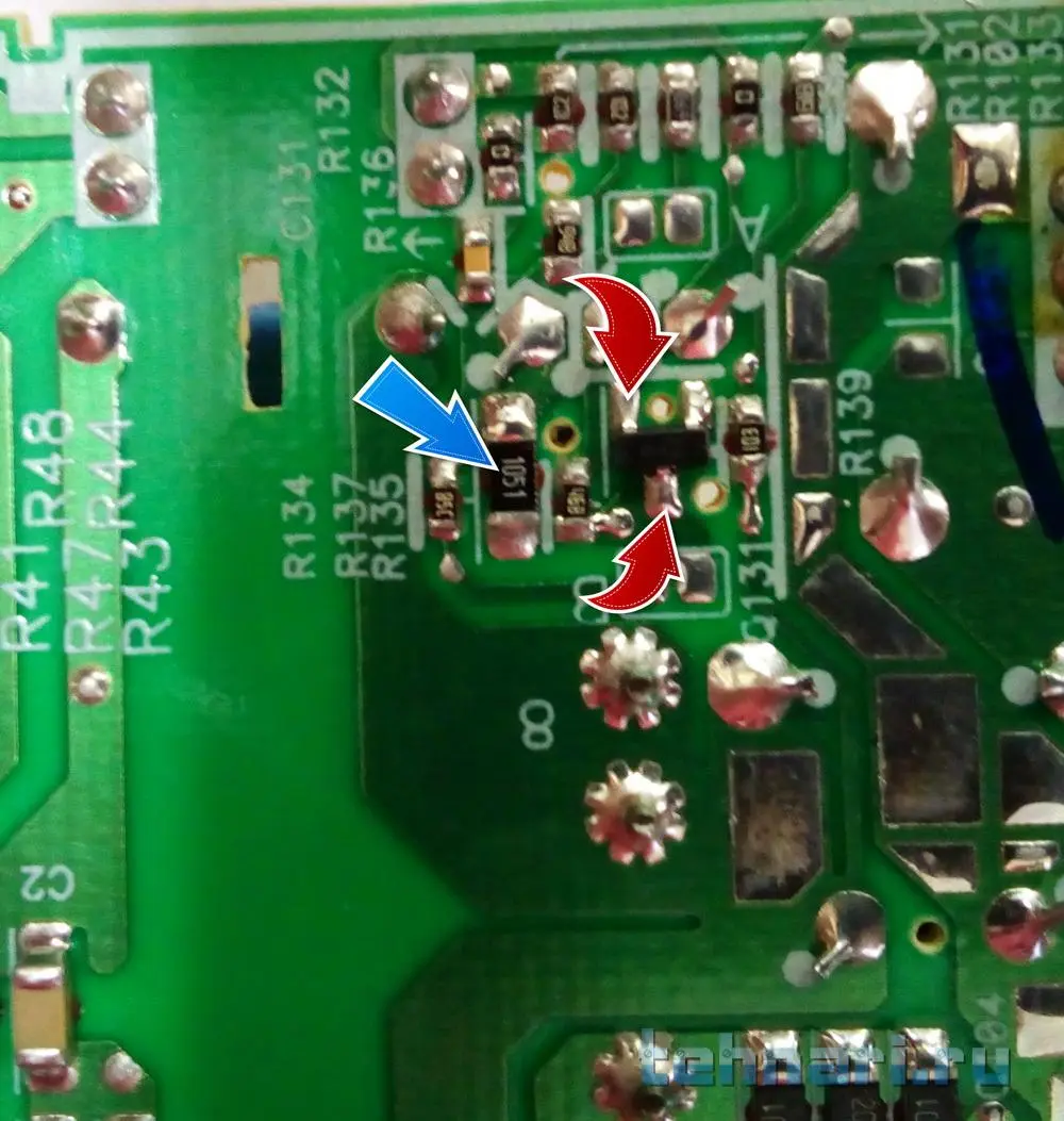

Если кому то ещё интересно, я случайно замкнув 2 ножки из трех получил 24 Вольта, так что можете ещё
поэкспериментировать
Delta EADP-24NP
Транзистор снять, на отмеченные контакты кинуть соплю. С случае, если требуется изменить напряжение, замените резистор К137. Например, для 12 вольт требуется резистор 2,4k.
