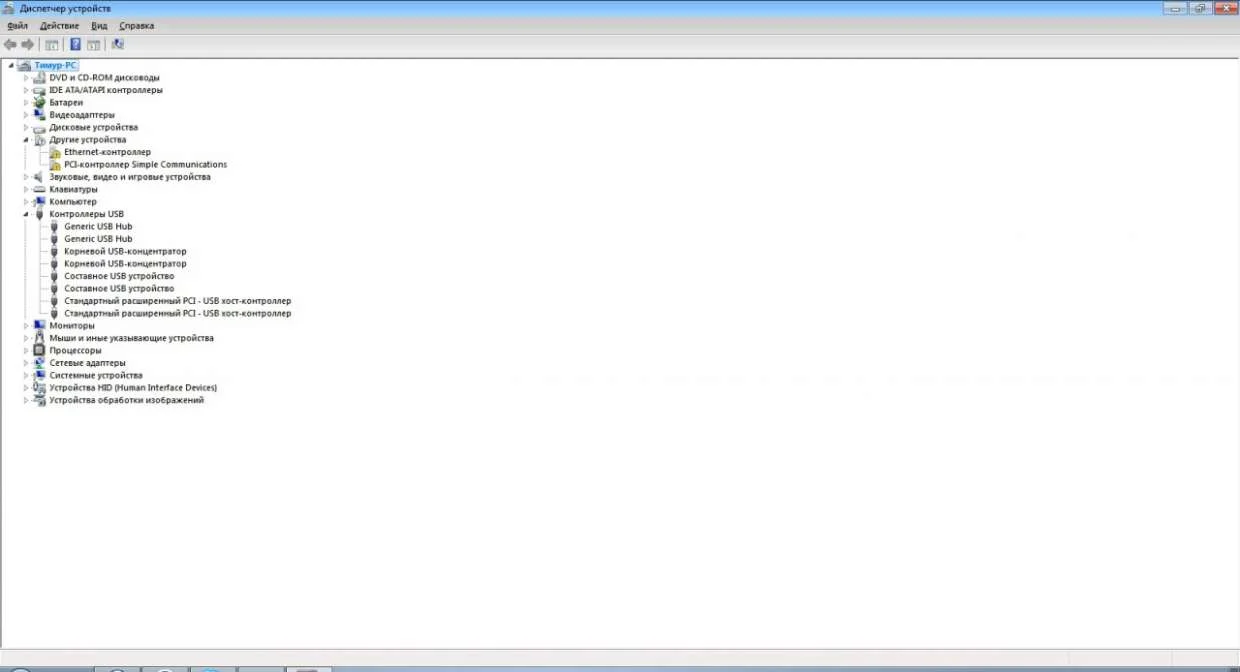

Здравствуйте, у меня 4 USB порта- 1 слева, и 3 справа. Те 3 что справа уже где то год не работают, но они мне не нужны были, так что я как то не парился. теперь мне для нормальной работы на компьютере нужно как минимум 2 USB, но работает то только один. Не подскажите что делать?
Прилагаю скрин с Диспетчера устройств.
Вот скрин:
    21.9 KB · Просмотры: 166
Была у меня здесь такая же тема. После вскрытия и замены пасты разом отвалились три правых порта. О чем только мы тут не думали! Вплоть до замены южного моста. Оказалось все гораздо прозаичнее: на заводе не защелкнули планку уплотнения на разъеме шлейфа под материнкой, который идет на плату с тремя USB. Чуть, видать неосторожно шевельнул я, и пропали порты. Посмотри, на всякий...
Я смотрел- там все подключено нормально
шлейф подключается в разъеме на матплате и отдельно на платке. я бы начал , с разъема на матплате - чудес не бывает, особенно, если аппарат побывал хоть раз в сервисе
