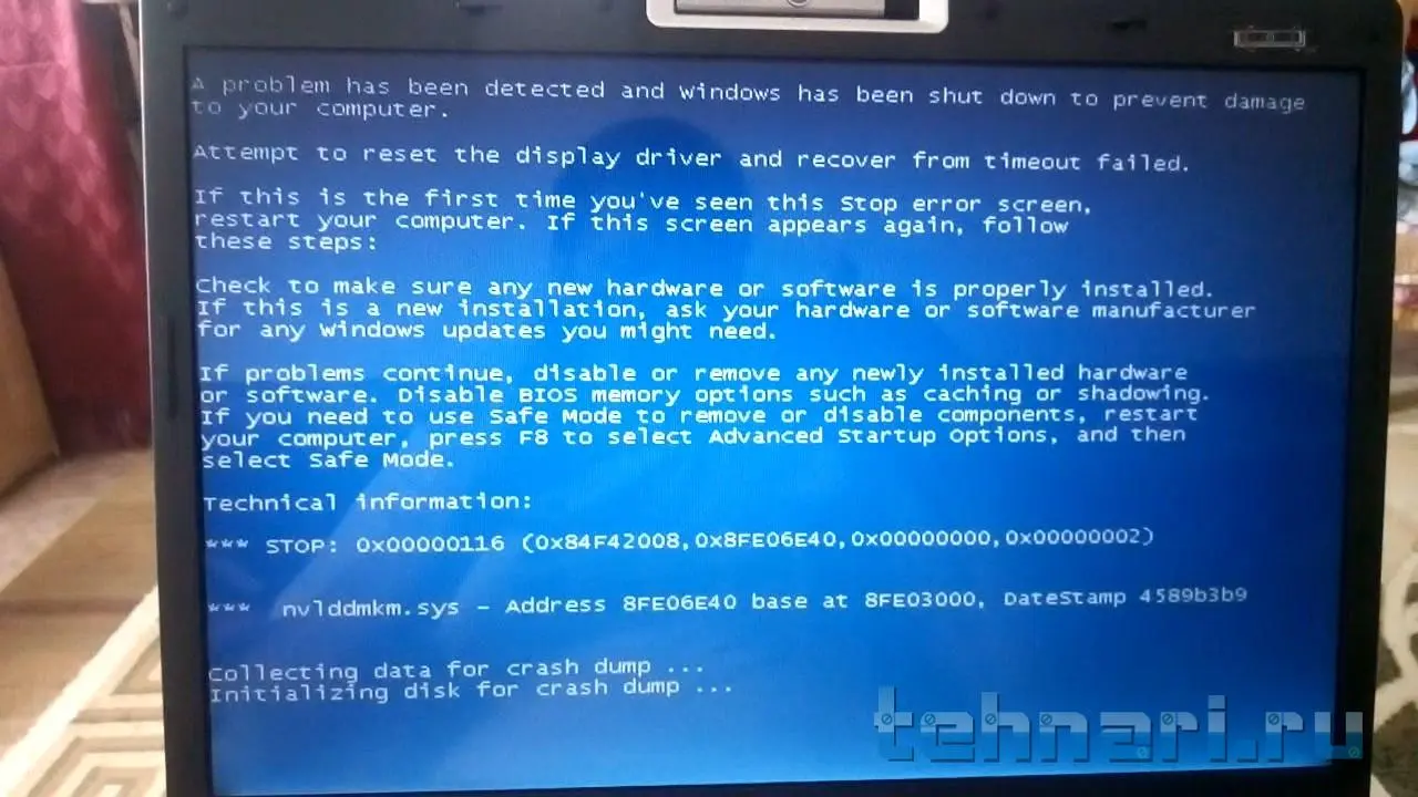

У него не работают USB порты, до этого вобще не включался, прогрет был южняк, стал запускаться, но периодически синий экран вылетает. Заказал на ебэй, прислали 9300. На ней нет видеокарты, кроме Go 6100. Которая вшита, как понимаю в северный мост.
Даже игры простейшие запускаются с тормозами, жёсткими. И ещё один нюанс. При установке драйвера для Видеокарты, на этой новой материнки вылетает синий экран, если вдруг запускаю видеофайл в стандартном медиа плеере, а так же пробовал и Классик Медиа Плеер с новыми пакетами кодеками.
Отсюда недоумение! Видео, если просматривать с помощью браузера Яндекс, работает)))
И если взять к примеру Игры, в том числе и 3D то они тоже работают и ни что, ни куда не вылетает. Пробовал NFS Андеграунд2 и тянет с жуткими лагами МостВандент... Пробовал 3 версии Вин7, и 32 и 64. А вот ХР поставить не получилось, по непонятным причинам, хотя раньше, спокойно ставилась XP SP3. Вобщем написал продавцу в Германии, мол подсунул он мне брак. Уверял, что всё тестилось и было в порядке. Но конечно, подобный брак они могли и не заметить, или заметили, но решили умолчать. Вобщем появились такие вопросы:
1. Почему только из-за запуска видео вылетает синий экран;

Вот удивляет меня человек, вставший один раз на грабли. Вот почему его тянет опять на них встать?
Вам мало одного раза с мамкой на которой подбит 6100? (Кстати, тоже типовая неисправность.) Тогда почитайте отзывы ремонтников, которые было ринулись закупать чипы на Алике.
Отдайте этот бук на распайку, его ремонт теперь экономически невыгоден.
