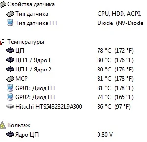

Есть ноут Acer Aspire 7530G, даже не помню когда начались первые глюки, не ронял, не обливал пивом и т.д.
Когда запускаешь утром все идеально, т.е. грузиться сразу без проблем, когда перезагружаешь, ноут вырубается, и потом нужно нажимать на кнопку включения n-ое количество раз пока он запустится..
Прошивку обновлял, понижал, без толку..
Видео снял доступно ТУТ
Может кто сталкивался с такой проблемой? или может подскажете в какую сторону рыть...
Тут не понял что именно понижал? Если заводится, то нормально работает? Так ведет себя с аккумулятором и при питании от сети?
Прошивку понижал...
Если уже включился работает как лошадь, хоть круглые сутки, до первой перезагрузки..
я так понимаю, что это мост накрывается
Не факт, на борту у него мономост nVIDIA nForce MCP77MH, ом в принципе может так чудить, но также так чудить может проц, мульт ну и питатели (если напряжения "шумят" тачка может себя оч странно вести), и это причины на вскидку, без диагностики тут вам даже шаман с бубном нифига не скажет.
у меня был в ремонте HP с похожими симптомами, поменчял 77й - все нормализовалось. уж как полгода точно прошло, не возвращался
Если ноут включился он работает хоть 24 часа без единой ошибки, такое возможно если мост накрывается?
Это обычная температура.
