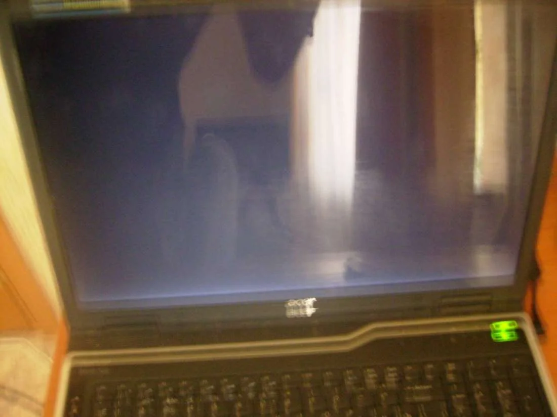

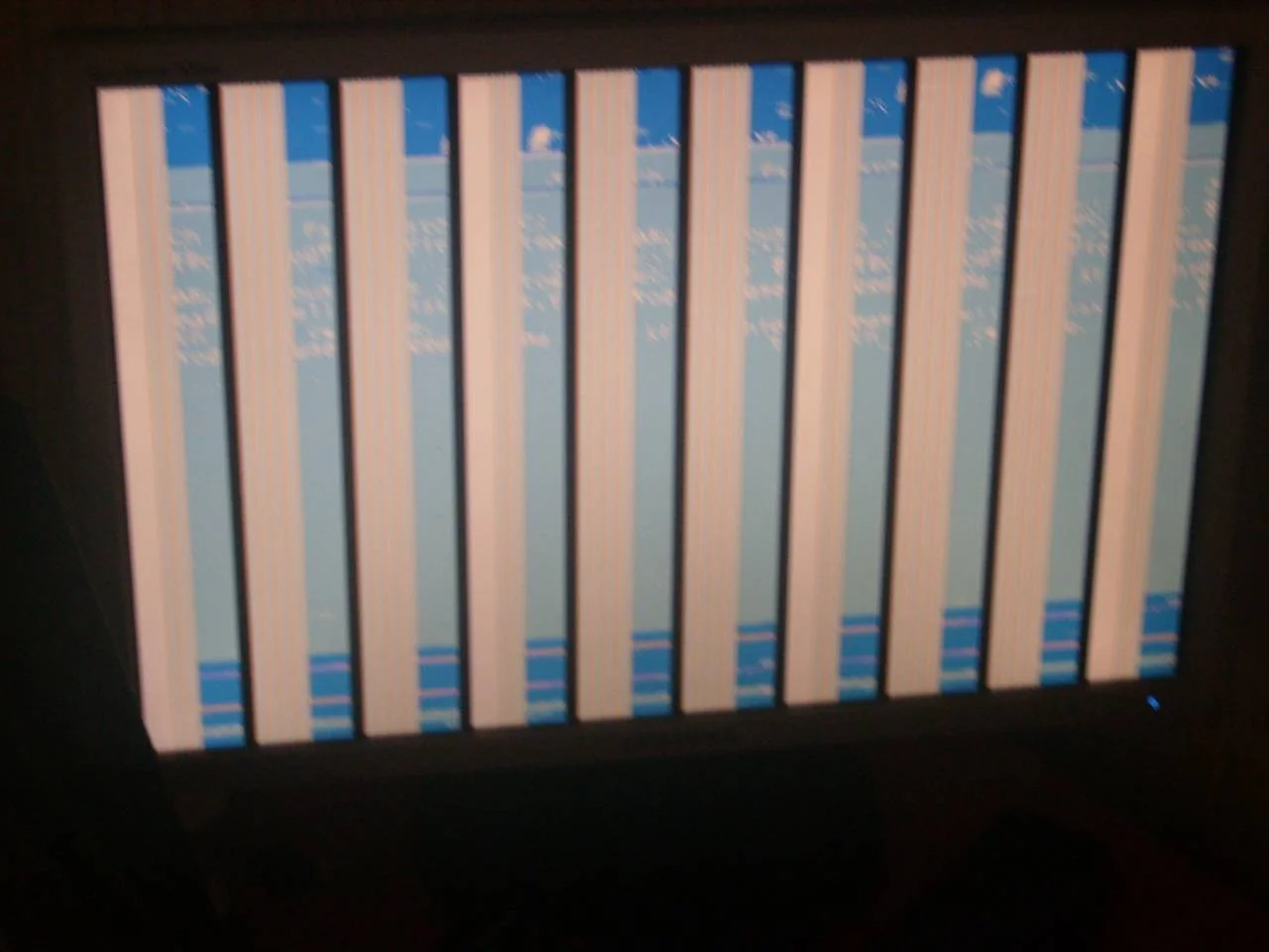

здраствоуйте у меня на руках ноутбук acer aspire 9301 у него из-за перегрев перестала работать видеокарта на дисплеи ноута не чево не отоброжается работает только подсветка работает, а вот при подключении монитора есть изображение но оно сильно изрезано полосками
вот фото работы на втором фото работа с монитора

А что вы собственно хотите? Диагноз вы поставили абсолютно верно -
. Видеокарта у вас интегрированная NVIDIA GeForce Go 7300. Меняем чипсет nForce 430 (MCP51). Правда цена вопроса от 6000р, ваш ноут сейчас столько и исправный не стоит. Так что целесообразность замены, если подешевле где не найдете, под вопросом.
Можете прогреть чипсет феном, возможно это на какое то время вернет работоспособность чипсету.

Сам чипсет копейки стоит - порядка $20. Новый. Основные траты - работа. Не думаю что вы справитесь с пайкой BGA чипа. Так что лучше не "донора" искать, а мастера который подешевле, чем за $200 возмется чипсет поменять.
возможно плохо прогрел налей флюсв под чипсет и прожарь чтобы флюс выкепел весь потомм30 мин остыть дай
а после этого смело выкидывем ноут в помойку. потому как плату поведет и чип по центру будет висеть и контактов не будет. поменять видеочип с помощью строительного фена у вас не получится - чипы на таких платах меняются на инфракрасных станциях с выставлнием термопрофиля.. а после вышеуказанных манипуляций - процентов 95 - плату только в помойку- потому как отрывает пятаки при изгибе платы под нагревом
