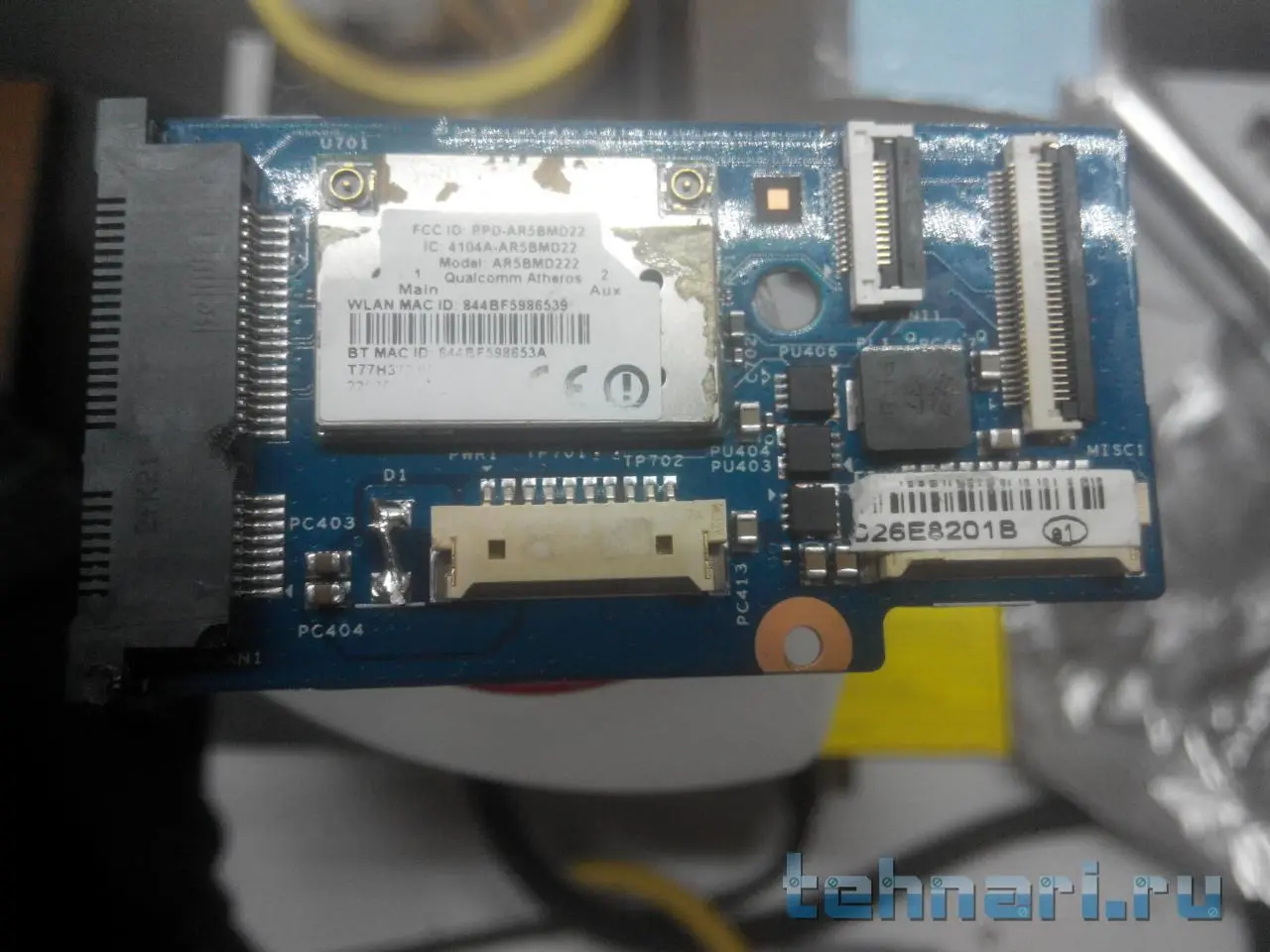

Добрый день, прошу вашей помощи, коротнуло питание идущее от зарядки ( коротнуло по причине того что провода отламались от разьема)
при подаче питания греется диод D1 (или стабилитрон) на входе. маркировка его b15a.
Попробовал поставить перемычку вместо диода - ситуация таже самая, подавал питание с блока питания - показывает что потребляет 2.4А. Больше ничего не паял, подскажете в какую сторону копать?куда тестером тыцать? схемы пока что не нашел, маркировка платы.
HM2-CR WL ON BD. Спасибо

схема есть, только миниборд в ней отсутствует, собственно сам борд раскинут по схеме как набор коннекторов, чарджер не отображён, но стоит BQ24745 даташит на неё найти не проблема..
З.Ы. ни при каких обстоятельствах, никогда нельзя заменять диод перемычкой, в какой цепи бы он не стоял.. тем более, что b15a это шотка есть даташиты.

Что посоветуете?
Есть ли вариант что верну диод (точнее новый куплю)и он оно запустится? или надо дальше цепь вызванивать?
плату то переверните, если диоду плохо стало, может там и чарджер помер..
естественно надо прозвонить pu404 pu403 pu406 и фотку второй стороны было бы не плохо..ну и цепи питаний на предмет короткого..
