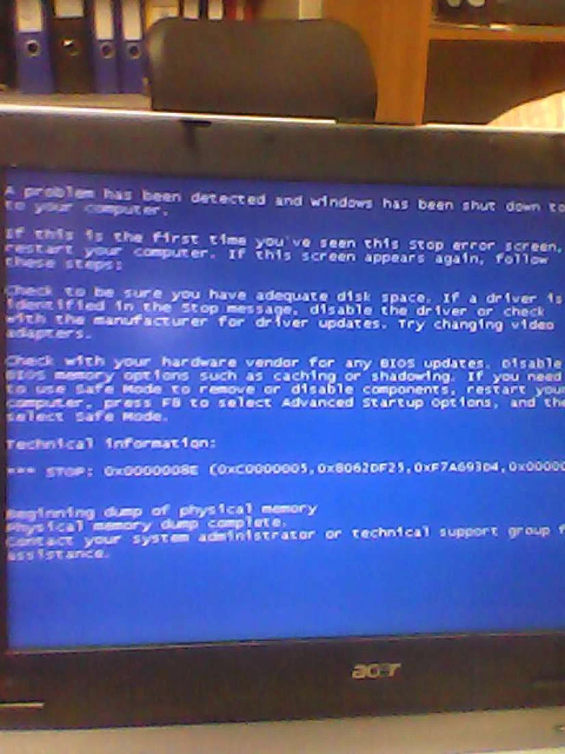

купил на блошинке....через два дня начала вылетать система....синие экраны с ошибками....поменял по совету оперативку и винт......день проработал нормально....потом та же история......система-селерон 1.6 оператива 1 гб ддр1 винт 40 гб иде ставлю чип вин 2009:tehnari_ru_837:
А код ? Включите ноут и когда будет синий экран перепишите код (много цифр непонятных примерно по середине экрана), тогда можно будет понять в чем проблема!
он сейчас на работе(((насколько помню мелькало психикал мемори.....после замены оперативки на новую патриот замелькало хард диск.....заменил винт....каждый раз чтото новое......последнее было опять психикал мемори и после перезагрузки винда опять заработала.....жду новых экранов....знакомый сказал что может дело в биосе или контроллере
Или биос или контроллер! Вполне может быть подгоревшая материнка! Сам от этого страдаю! Но лучше всего сделать тесты, замерить температуры и таким способом выявить причину! Может там вообще только термопасту поменять нужно и пыль продуть!
значит сначала симптомы-вылетает синий экран с психикал мемори или хард драйв.....перезагружаемся .....оперсистем нот фаунд....знакомый обработал диск викторией ...... не помогло хотя тест показал что хард живой(один зеленый сектор).....раз пять ставили ОС -нот фаунд......перебрали почистили внутренности продули пыль .....не было термопасты на проце-нанесли....заменил винт на рабочий с другого ноута+плюс в юлмарте взял новую планку......поставили.....ОС поставили-работает..........день проработал-опять психикал мемори(((:tehnari_ru_093:
А оперу по частотам подбирали? Вот например у меня DDR2 800 не работает экран с physical memory, но 667 частота работает замечательно! То - же и у DDR1 есть 333 и 400 частота!
заменил на кингстон 1гб с 333 частотой......пока сижу 2 часа без вылетов....дай бог чтоб помогло:tehnari_ru_127:
фотка с экрана
    92.8 KB · Просмотры: 309
южный мост это.
