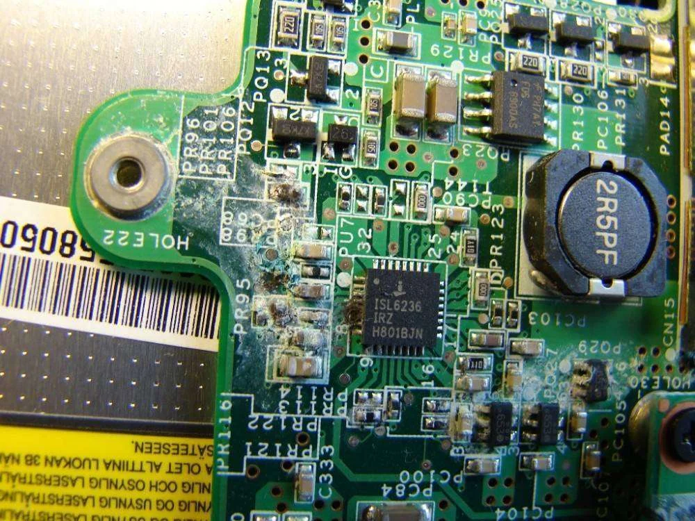

Acer TrevelMate 6292 после водных процедур приказал долго жить.
Вскрытие показало следующее...(фото прилагается)
Прошу помощи в опознании вытравленных водой элементов. Может у кого есть фото?

отмой ультразвуком.. всё сразу видно станет.. но ИСЛ менять придётся..
Отмыл... но надписи не резюках стравились.
мультиметр в руки и померяй сопротивления))
даташит на ИСЛ открываешь и смотришь по пинам, там похоже только три резистора и надо то .. и то думаю они целые..
