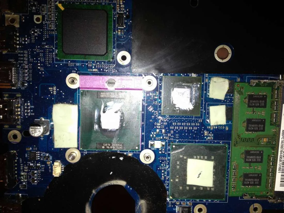

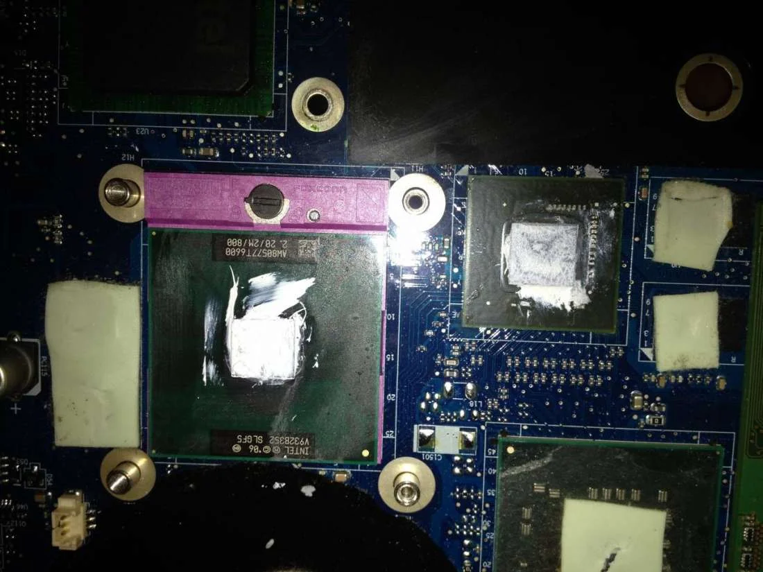

Есть Acer 4736G. В какой то момент перестал работать дисплей. Отдали мне его на ремонт, дома собака и ноут постоянно на полу так что думал просто замочила его ). Он уже был в ремонте и с ним ничего не смогли сделать. Включаю ноут, экран не реагирует, охлаждение включается и сразу вырубается (ну так и должно быть, когда он нагревается то кулер опять начинает работать). На удержание кнопки выключить не реагирует. Все разобрал, на плате оставил только процессор, видео и оперативку ( с ней или без, разницы нет). радиатор снимал и все выглядит целым. Возможности подключить по VGA или HDMI сегодня нет. Думаю может мост. Вопрос в том как протестировать что именно это. видео или проц я и сам поменяю, мост греть не хочеться так как не известно сколько он протянет. Мамку менять как я понимаю тоже не дешего (подскажите разброс цен)
Экран не работает полностью, подсветка тоже. Раньше признаков мерцания или еще чего не было. Подскажите как протестировать его. может проц или видео снять, какая реакция должна быть?

проверяй питание на мост, его сопротивление, кз по юсб
это факт или догадка?
значит уже грели... значит мульт либо мост (более вероятно) надо менять.
опять же указывает на мост. Проверь обвязку питания.
ЮМ и пр греется при включении?
