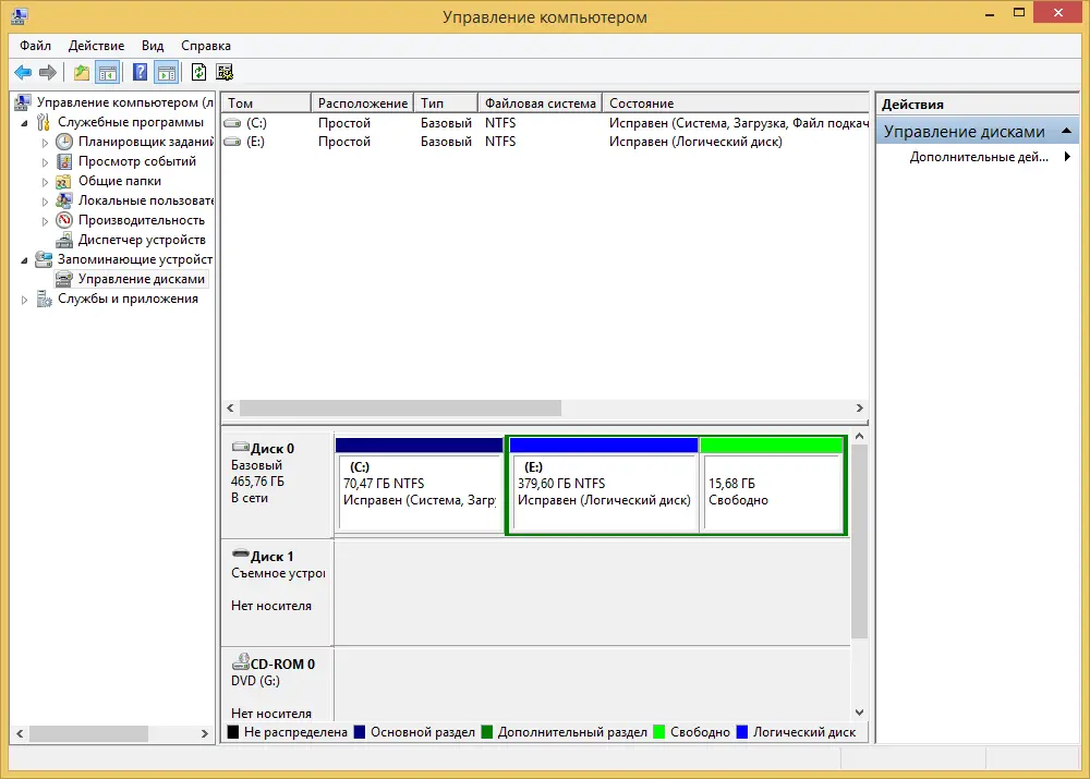

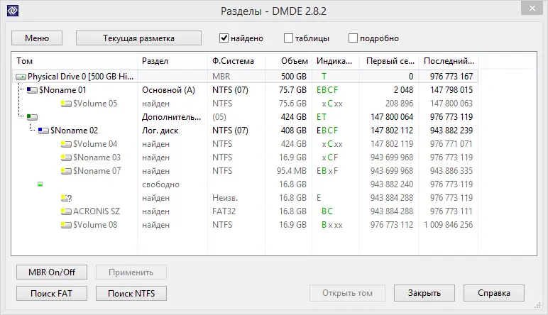

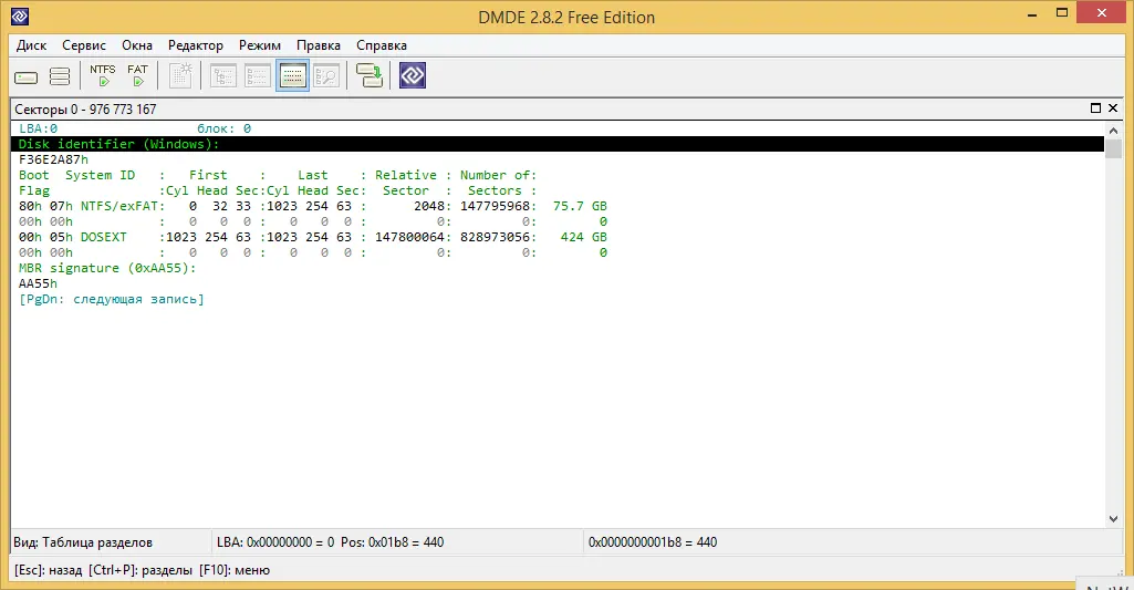

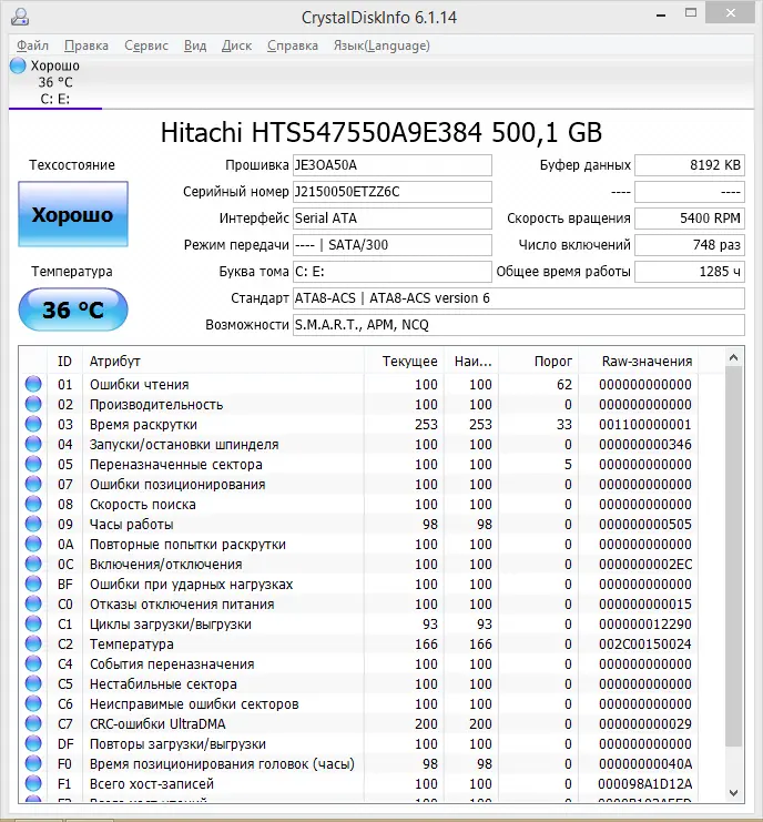

Покажите smart диска из crystaldiskinfo. Покажите скрин из управления дисками. Покажите скрин окна разделы на физ. диск из DMDE(запустить, выбрать физ. диск, ок).

операция после почти 11 часов отката была прервана выключением ноута и установлена ос по новой, личные данные не пострадали хотя я почему то думал что пострадают и был против прерывания.
сейчас.
вот:
Картина того, что было, уже пропала.
Видно, что был раздел volume05 - 75.6 гб - раздел до установки 8-ки. А раздел в 100 мб был до 208896 сектора. До акрониса. В дополнительном разделе была чехарда акронисовая, - куча разделов непонятного назначения 16.8 гб.
Надо было смотреть картину после акрониса, может, не пришлось бы переустанавливать. Можно удалить этот 15.68 гб раздел (привет от акрониса) из управления дисками и расширить там же потом.
Диск в порядке. Успел нахвататься ошибок по sata (С7). Будут расти - лучше переткнуть, спиртом почистить контакты.
Повезло.
