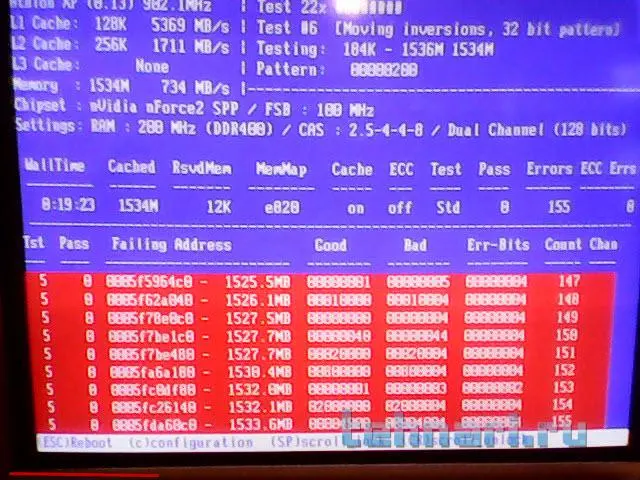

Когда сканировал оперативную память Мемтестом 4.20, то было:
А если планки по отдельности сканировать, то ничего плохого не выводил Мемтест.
На данный момент (после вытаскиваний планок и продувки разъёмов), я смог сделать tib-слепки, пару штук.
