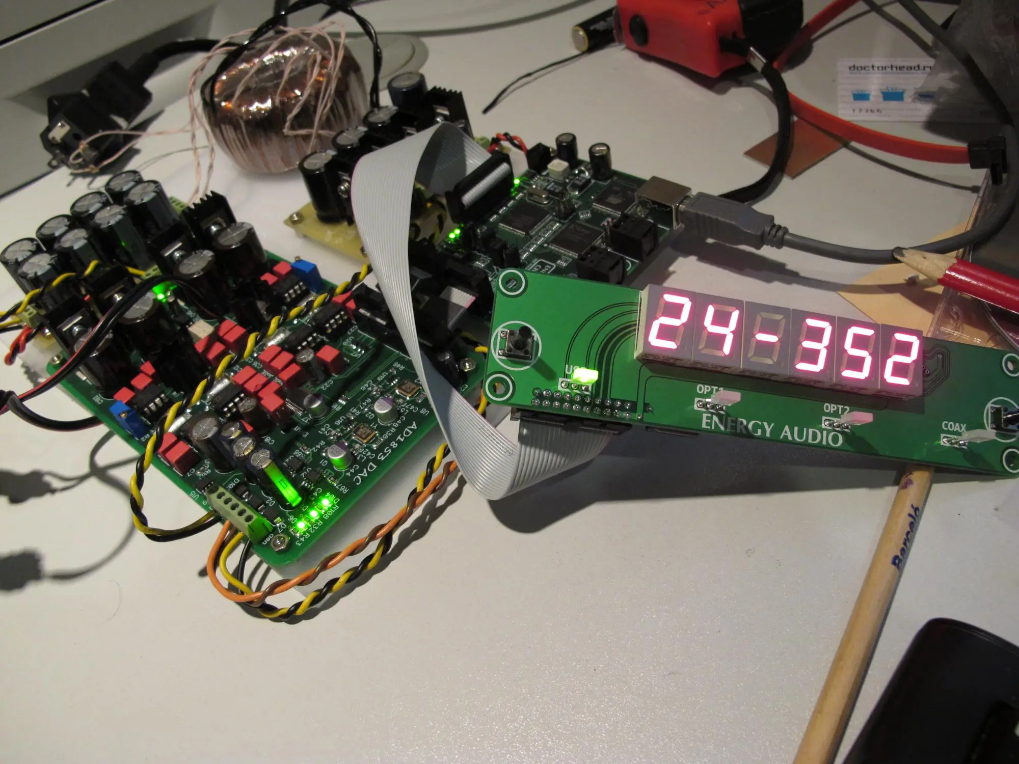

Решил сегодня проверить схавает ли 1853 контент с частотой дискретизации 352,8 kHz.
И к моему удивлению схавала, хотя по даташиту выше 192 не должен чип работать.
Так он схавал или вывел 352?
То что транспорт схавал это понятно, Charleston работает с PCM потоком до 384 kHz и DSD512.
Удивило что AD1853 схавал 352,4 kHz), хотя по даташиту максимум 192.
А dsd не кормил?
Ну DSD точно не потянет. Для PCM I2S = MCLK, LRCLK, DATA, BCLK, а для DSD = DSDL, DSDR, DSDCLK, MCLK
