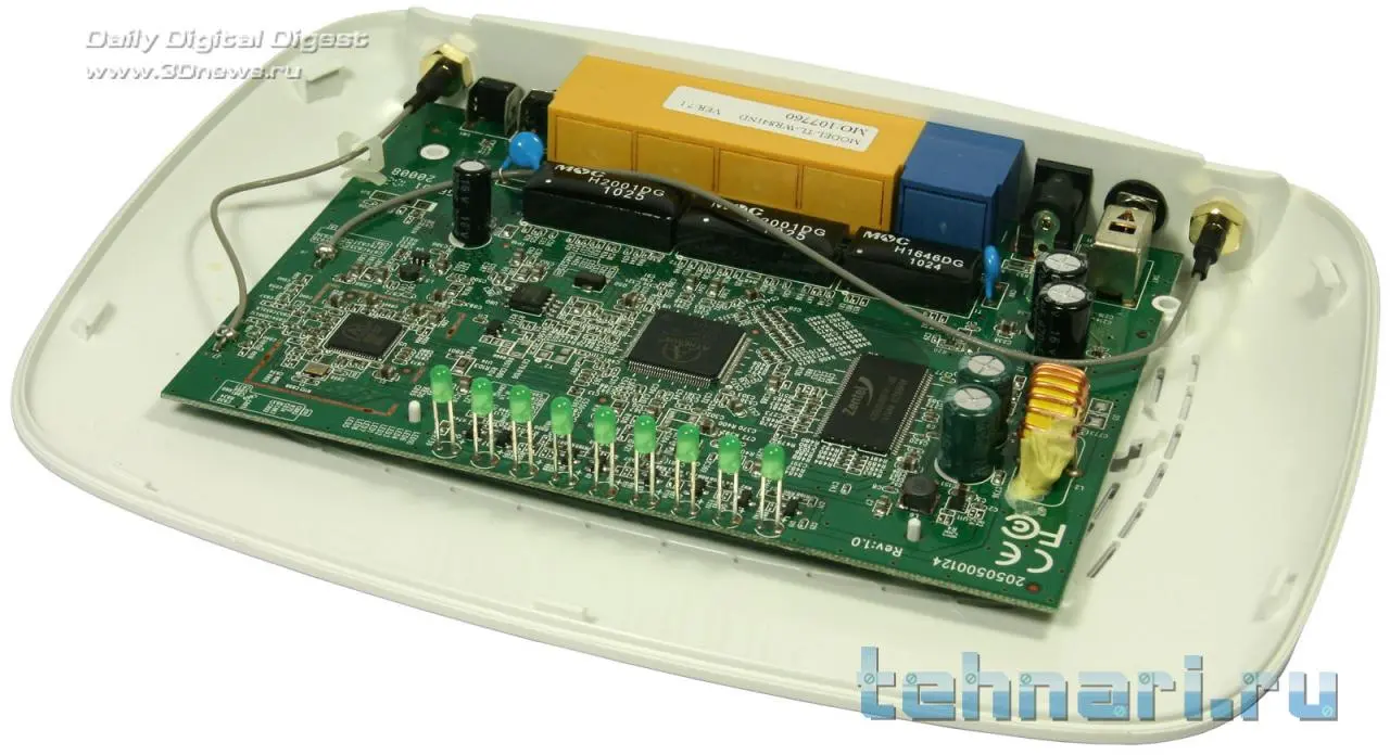

Купил роутер TP-Link TL-WR841N. При работе его адаптер (9В и 0.6А) попискивал. Я отнес его в сервис по гарантии и там мне дали не пищащий адаптер на 12В и 2А. Сказали, что роутеру это не навредит. А как думаете вы?
на входе стоит 34063 ей до 30 вольт пофиг, так что не думайте, главное чтоб штекер в дырку залез..
Там электролиты на 16 вольт, и им не пофиг. Ещё неизвестно, какое реальное напряжение выдаёт новый адаптер, при заявленных 12 вольтах.
да я вас умоляю, на входе всегда ставят 25-ки, да и 16 вполне достаточно.. ну уж если дали импульсник то по любому 12-ну 14.. что само по себе не вредно..
так что втыкай и радуйся..
ну да, посмотрел по фоткам, стоят два 470 на 16, но факта это не меняет, 12 вольт ему не повредит
Я ведь посмотрел, прежде чем написать. Фото в сети достаточно, можете сами глянуть. Работать то оно будет, в сервисе наверняка проверили, перед тем, как вручить клиенту. Вопрос только, как долго.
да будет работать, нефиг тут бояться, уж прям не вдвое же напруга на кондёрах увеличивается.. можно вообще впритык подавать, ничего с ними не случится..
