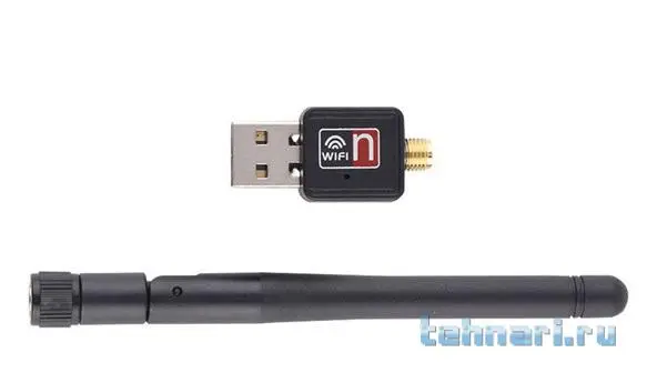

Здравствуйте. Может ли этот девайс раздать Wi-Fi У меня интернет от usb модема. Возможно создать точку доступа?
В описании толком ничего нет.
    4.7 KB · Просмотры: 142
А модель хоть скажите
Ладно. Спасибо за отклик) Куплю проверю, отпишусь)

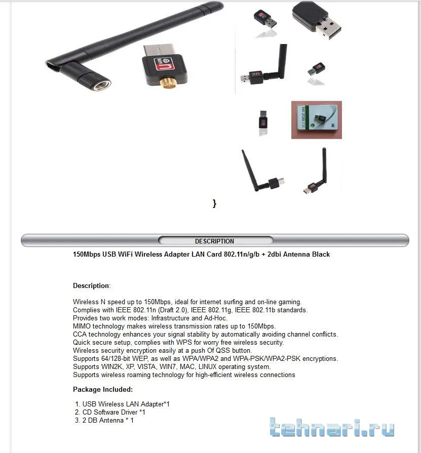

Вот такой взял. Скачал программу Virtual WiFi Router. Точку доступа раздает, но при отключение wifi на телефоне он повторно не подключается. Приходится заново отключать и включать программу Virtual WiFi Router.
Ну за такую цену и ждать большего не надо)
