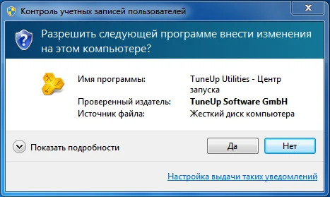

короче, не так давно познакомился в вин7, многое непонятно.
вроде 1 учётка, админская, само собой, но постоянно выскакивает раздражающее сообщение, когда пытаешься что-либо открыть.
причём, каждый раз, независимо оттого, сколько раз запускал ту, или иную программу- эта штука выскакивает и в сотый раз, как в первый.
как от неё избавиться? куда нажать, чтобы это раздражающее сообщение больше не выскакивало, когда я пытаюсь открыть что угодно?
даже aimp и jetaudio каждый раз запрашивают права администратора, когда я их открываю. уже просто вою от злости. помогите!

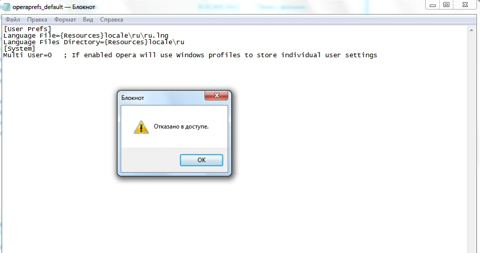

и второй вопрос: как заставить hosts и прочее измениться по моему приказу?
вношу изменения в хостс, сохраняю: и на тебе- отказано!
Opera пытаюсь сделать портативной, как я делал на XP- прописываю multi user=0, как обычно- и снова отказано в сохранении!

Артур,насколько я знаю,настроить выдачу можно там же,в этом сообщении.
Та ссылка,что справа внизу надо будет выбрать "Никогда не уведомлять" (ползунок в самое нижнее положение),но я его не выключаю,поэтому это в теории :)

Я сделал так, зашел в "Настройка выдачи таких уведомлений / Отключить уведомления такого типа." Мне помогло. :)

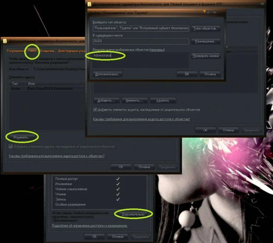

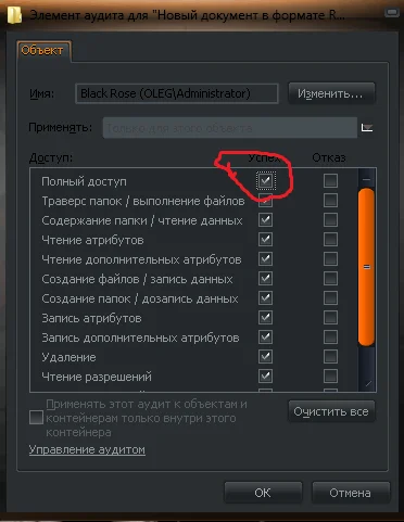

если не даст сделать как написал Элсар :
тогда можно аудит на использование файла добавить.
в свойство файла - зайти в безопасность -
дополнительно - аудит.
изменить - добавить себя как администратор
после нажатия на ок - появится окно где ставишь все права ...
и ок с выходом...
